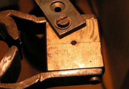

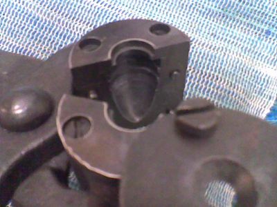

Kleště,které jsem dostal od původního majitele Sharpsky.Taky jsou dělené.

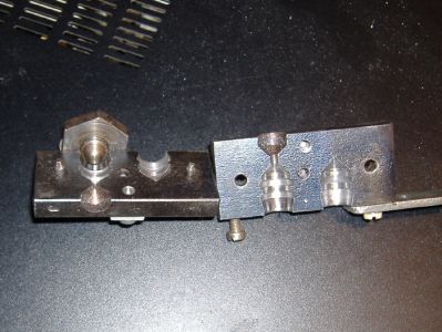

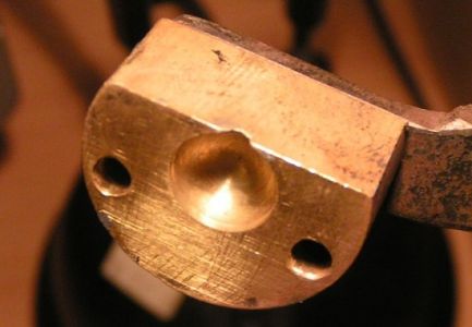

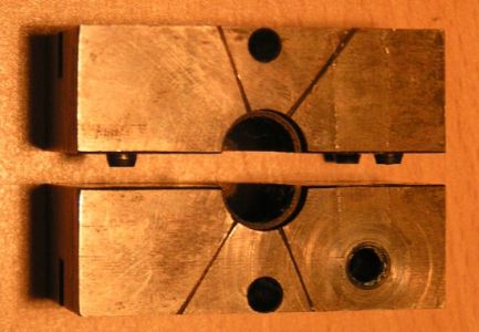

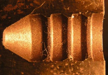

Koukám že fotit svoje výtvory se nechce nikomu.Tak zatím něco z mých kokilek.Ta na kuličku je někdy z roku 93.Vyrobená tím nejjednodušším způsobem.Vrták nabroušenej do radiusu a soustruh.Odlitý kuličky-spíš šišoidy +/- 0.2 mm.Dodnes ji ale používám,i když jsem postupem času pořídil kokily na kuličky od různejch vyrobců s ovalitou o řád vyšší.Jedný pistolce tyhle šišky chutnaj víc než i třeba válcovaný kule.Záhada.
Druhá-jiskřená.Ovalita odlitý střely mikrometrem neměřitelná.Odlitý střely mají takovej jemňoulinkej sametovej povrch.Tahle kokila je zatím předposlední v dlouhý řadě toho co jsem vyzkoušel.
Fotil jsem to před chvílí,světlo na nic.Ale to podstatný je snad vidět.Ty chloupky z mastnýho hadru kterým byly půlky proložený tam asi nepatřej :D .

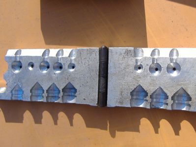

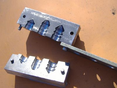

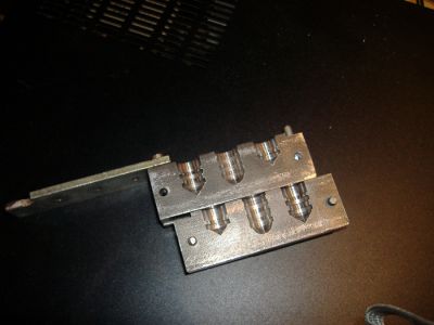

Tak jsem se snažil nafotit moje pokusy s kokilami. Není vyloučeno, že až v zimě nebude co dělat, zatopím v dílně a budu si zase hrát. No uvidíme. Ty fotky za moc nestojí, líp mě to bohužel nešlo.
Obrázek Obrázek
Obrázek Obrázek
Ta první kokila je z duralu, původně jsem ji před lety používal coby rybář k odlívání olůvek. Ostatní, ač se to možná díky osvětlení nezdá, jsou ze železné pásoviny 8-12 mm silné. Ta poslední byla pokus o střelu s dutinou. Lilo se to z horní strany.

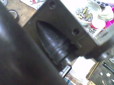

tak tohle je můj „výtvor“ .Střela pro ráži 10,4 Vetterli
...je tam i nůž se kterým jsem škrabal kokilu. Vím, že to vypadá děsně, kritiku přijímám ale střela plní účel :D

Tady jde hlavně,o to,aby byla dobrá střela!!!Navařit kleště,je normálka!
Nejrychlejší způsob,doma na koleně!
Střela vypadá pěkně a hlavně,že chodí!!!

Proč děsně, mě se to líbí, koukám, že nápad využít starý kleště jsem neměl sám. Už to tady bylo vidět několikrát. Ten nůž je zajímavý, chystal jsem se taky něco takovýho zbastlit, jenže jsem měl strach, že se to bude chvět a bude to hrbatý (teda ta kokila). Nemohl bys prosím tě popsat výrobu kokily a materiál na nůž? Proč je ten nůž vzadu tak zeslabený? Není to z nějakýho pilníku?

tom- už jsem to psal v úvodu, když máš v soustruhu čtyřčelisťovou hlavu, tak ti automaticky střed vyjde do dělící roviny. Samozřejmě jen pokud máš stejně tlustý půlky (budoucí kokily). :lol:

Jako materiál jsem použil broušenej plocháč 8mm, nejdřív jsem půlky sesadil a zkolíkoval a na soustruhu přesně jak psal „Jim11“ (soustruh na dřevo s ručním suportem) se čtyřpaknovou hlavou srovnal jednu stranu, navrtal a pak pooomaaalooouuunku ubíral. Nůž je ze zlomeného soustružnického dláta :D ...kecám, dláto to bylo ale vybroušený z hoblovacího nože,,,trošku zmatek :oops:

tom: v tom soustruhu to jde samozřejmě i u vícenásobné kokily. Jak myslíš, že jsem to dělal, zase o tom píši v úvodu. Dva plocháče (pásoviny) potřebné délky, tak aby nebrnkaly o lože (je taky možno vyndat můstek) na doraz k čelu hlavy a udělám jednu dutinu, povolím a posunu o potřebný kousek a jedu dál. A tak pořád. Musí to být ovšem zakolíkonané dopředu. No a čelo kokily se osoustruží podle potřeby. Co je na tom nejasnýho? :wink:

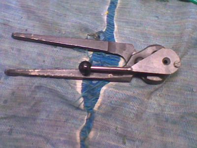

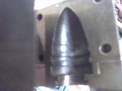

zase jedny kleště v čoudu.
Střela má tvary jako originál Chassepot podle dobového náčrtku (poloměry špičky jsou odhadem, přiznávám a dosedací konus taky není úúúplně přesně 9,50mm dlouhý)
ObrázekObrázek
kokilu na tyhle střely není zas tak složité vyrobit díky absenci mazacích drážek, složitější a náročnější je se k tomu dokopat,,,já se k tomu kopal přes půl roku :oops: :D
