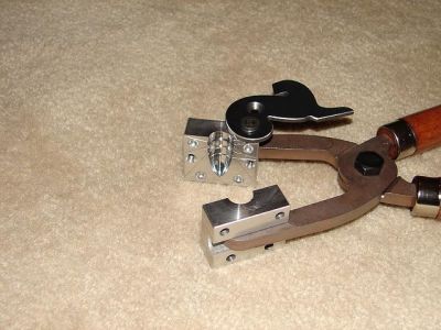

Sharps cal.54
Kokila org. strely cal.54 do nabojnice pre Sharps I.A.B.

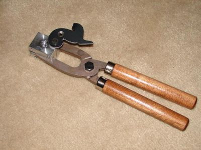

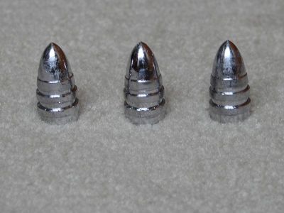

Sharps cal.54
... a tu je uz kompletka aj so strelou ...

Špičková práce, jsi opravdu machr! :!: Gratuluji.

pre Black Powder alias Vlado:
myslim ze si to totalne premakal... spica... ked kupim Sharpku viem za kym mam ist... tomu sa hovori full servis...
ak sa smiem spytat, akou technologiou vyrabas tie kokily???

20.11.2007 12:33
Dakujem za pochvalu :wink:
Vyrabam to klasicky, freza, sustruh a ostatne rucne. Najviac roboty je prave na sustruhu, kde v podstate robim naslepo. Po kazdom zabere musim obrobok vybrat, rozobrat, pozriet a zmerat kolko som odobral. Je to spravene na stotinu presne, takze chybu si nemozem dovolit. Vyroba takejto kokily trva 20h. pokial z nej nevypadne prva strela.
