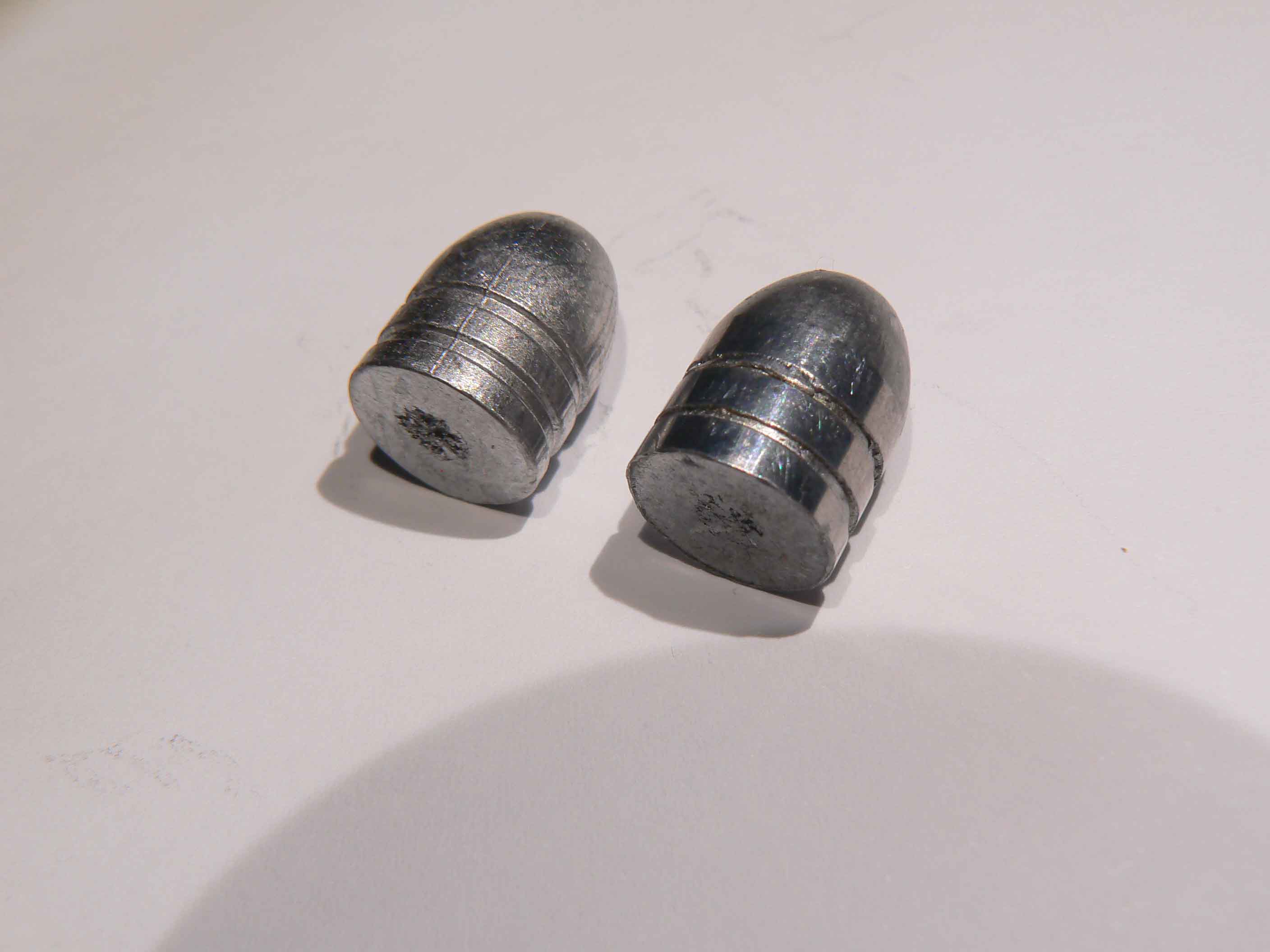

Pořídil jsem si formu LEE 6x 452-228-1R a po prvním odlévání mám problém s kalibrací. Před kalibrací jsem střely namazal Aloxem, ale i přesto jde střela matricí protlačit jen velmi ztuha – skoro vůbec. Po kalibraci má střela po celém obvodu průměr 11,48 mm tj. 0,452 inch. Matrice je taky od LEE. Po kalibraci je na střele zřetelně vidět deformace, kdy se olovo shrnuje do mazacích drážek a i na dně střely vznikne menší okraj.
Střely před kalibrací mají rozměr (měřeno na protilehlých vrcholech švu) 11,53 mm / 0,452 inch a 11,57 mm / 0,455 inch (měřeno kolmo k podélnému švu)
Forma je nepoškozená, pouze jednou použitá (asi 500 střel), plochy perfektně lícují (neprosvítá světlo v mezeře) a střely se odlévají bez problémů. Pouze hmotnost střel (použité olovo z vyvažovacích pneu závažíček) je větší než 228 gr, asi o 4 – 6 gr, tj. mírně přes 15 gramů.
Měl jste někdo taky takový problém? Je forma zmetek nebo na větší rozměr střel má vliv něco jiného – třeba příliš horká forma, olovo atd.?
Na fotkách je vždy jedna střela před a druhá po kalibraci.

Nebo použij tužší lis (nevím na čem kalibruješ) s výhodnějším poměrem páky.
Podobný problém jsem měl také na LEE kokile.Snížení teploty slitiny vedlo s systematickému nedolévání jednoho vodícího "nákružku".
Mě se osvědčilo "vem si větší kladivo".Pokud to pro tebe nebude problém třeba v tom,že ti trn bude střelu pěchovat.
To by také mohla být jedna z příčin.Při měkčí slitině,při kalibrování,střela pod kalibrovaným průměrem zhřibovatí a ty vlasně kalibruješ z většího průměru než máš odlito.
Jiná hmotnost střely:
Řekl bych že to není nijak tragické,může to být dáno složením slitiny.
Mě z kokily RCBS 45-325 padají střely +/- 340 grainů.

Použij správnou slitinu olova a žádný problém nenastane. Zásadně nepoužívám vyvážovací tělíska
nebo baterky, je to nejhorší co jsem kdy zkoušel. Je to odpad kdy naprosto nezáleží na chemické
čistotě olova a jsou tam příměsí různých kovů včetně železa. A to už se nezmiňuji o abrazivitě
některých příměsí, které mohou způsobit " vydření " vývrtu.
Vlastním taky ty stejné LEE kokily a žádné problémy se nevyskytují, střely jdou velice lehce zkalibrovat
na 452, a to je ani nemusím mazat před kalibraci.

Tak jsem asi zvítězil. Zkusil jsem odlévat teplejší koule, ale to mělo vliv jen pár setin. Problém byl ve špatně nastavené matrici . Chtěl jsem ji před kalibrováním vyčistit, tak jsem ji vyšrouboval a protáhl WDéčkem a kartáčkem a po zašroubování se najednou protlačovalo snadno, jen pár střel šlo s větším odporem.
Nějak jsem si prvně při tom shonu matrici moc zašrouboval a tím pádem zdvih neprotlačil střelu úplně a další se na ní potom už pěchovala. Malá nepozornost, pár milimetrů a tolik ztraceného času .
Takže se omlouvám za zbytečné prudění a děkuji za rady. Aspoň bude další rada v šuplíku, kdyby se někdy ještě našel takový „slévač“ jako já .
