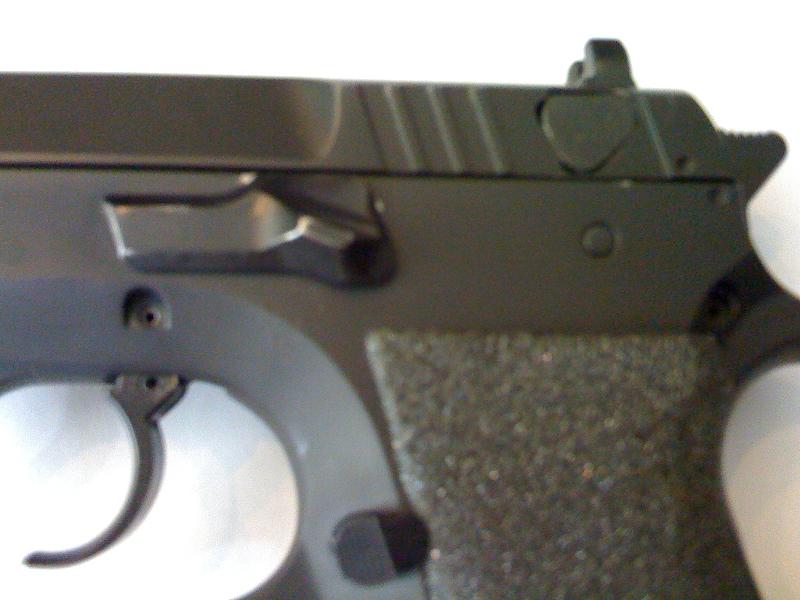

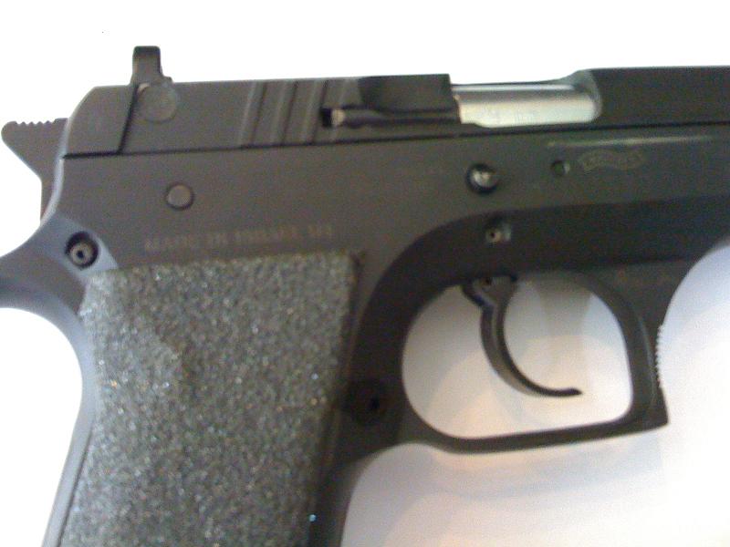

Na fotce není moje pistole ale kamarádova. Úprava je plně vratná. Zbraň používá pouze na LOSy a už se mu párkrát stalo, že při startu bez náboje v komoře si při manipulaci se závěrem, sice náboj do komory dopravil ale zároveň si vypustil kohout a zajistil. Takže po této úpravě podobné potíže odpadají a vypouštění kohoutu je stejně v LOSe zakázáno s použitím vypouštěcí páčky

jojo, vim ci je - tuhle krasku jsem mel v ruce v Celakovicich - "smirglpapir" na fotce mi byl hned povedomy . Priznam se ze "zajisteni" pri manipulaci se zaverem se mi povedlo v Oparanech (na stagi s Radkem Libovickym - trapas ). Ta uprava ale vypada hodne zajimave - pokud je vratna. Asi se na ni casem pozeptam. Bejbiny se rozhodne nebudu zbavovat!

Albert: úprava sice není stoprocentně estetická (je vidět, že tam něco chybí), ale určitě je funkční a to se počítá - je fajn vědět, že něco podobného lze nechat udělat.
