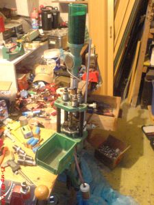

výběr lisu
Zdravím.
Mám prosbičku. Naskytla se možnost koupě lisu RCBS Rock Chucker s nástavbou Pigiback.
Na netu jsem toho moc nenašel.
Díky za rady. Roissy.
Petzold
Příspěvky: 2837
Registrován: 11.12.2006 18:40
Bydliště: Sudetenland
26.08.2008 8:23
Slušný lis, záleží za kolik. Dále taky jak je starý a jaký má zápalkovací systém ( APS priming nebo ten starší ?). Má Case Activated Linkage kit na prachovači ?.
Kolega s ním má přebito tak cca 1/2 mega nábojů.
Roissy
Příspěvky: 103
Registrován: 18.10.2006 14:54
Bydliště: Chomutovsko
26.08.2008 9:42
Přesně: RCBS Rock Chucker s nadstavbou Pigibac, 5 pozic, prachovač, 4 marice 9 Luger, 3 matrice 40 SW - cena 10 000,- Kč.
Víc o něm nevím.
Díky za odpověď.Obrázek
Petzold
Příspěvky: 2837
26.08.2008 17:40
Je to Piggyback II. Na dálku je to strašně těžko posoudit. Pokud je ve slušném stavu, cena je dobrá. Ale:
- otáčení shell platu není moc dobře vyřešeno - zkroucená 6ti hranná tyčka běhá v plastovém vodítku - dost se to sere a už před rokem byl problém ji i vodítko sehnat - a myslím že se nedá otáčet ručně.
- zápalkovací trn je dlouhý a tenký (směrem dolů), je nešťastně uložen v hliníkové objímce ve těle, pokud je jenom trošku vyhnutý, brzy se vylomí - oprava je docela náročná, vyfrézovat v tělě novou díru, do ní zalisovat ocelovou trubičku ve které trn běhá :( Já to absolvoval. :roll:
- ovládání prachovače přes svislou tyčku - docela na 3,14ču, pokud je jenom trošku rozhozené , bude to chtít investici buď do zmiňovaného Linkage kitu ( cca 2000 Kč), nebo jiného prachovače ovládaného trubkou od hilzny
Tolik strašení. Není to žádný výkřik mezi víceoperačními lisy ( podle provedení stáří tak 7 -10 let ), pořád je to ale lepší než cokoliv od Leečka.
Chce to si za něj sednout nebo nechat předvést. Nechci nikomu kazit kšeft, ale chce se to podívat na kolik dneska přijde třeba Dillon SDB, nebo 550. Matrice se dají občas pořídit velmi dobře - viz burza.
