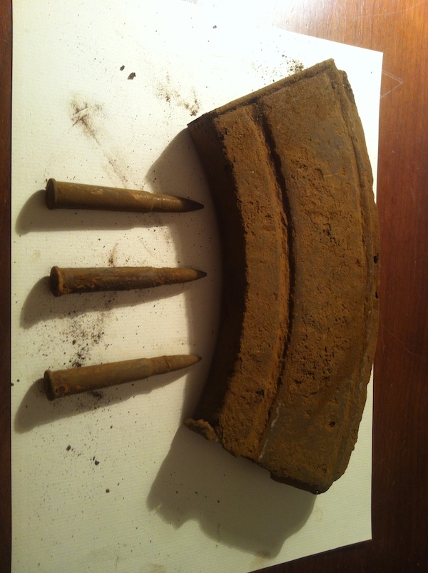

Měl bych dotaz prosím. Jakým způsobem prosím bezpečně vyčistit zásobník k WWII BREN. Respektive jak bezpečně vyčistit náboje?
Stav viz foto. Směs rzi a zbytků hlíny.
Děkuji za rady.

vůbec bych se nebál to mrsknout do vybrační leštičky

Vem to a ponoř to do coca coly,na 2l coly dej tak 8 kapek octa a pak uvidíš.nejlepší zkušenost mam s RC colou

Dík adminům za přesun, tohoto zapadlého vlákna jsem si nevšimnul. Jinak děkuji za rady, už jsem se domlouval přes SZ.
