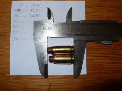

Anorektik
Příspěvky: 476
Registrován: 29.09.2006 15:01
Bydliště: Vedle sousedů
29.10.2008 23:02
Takže jediným řešením na nošení je házet je rovnou do komory a čas od času přeměřit ? Já už to tedy dělávám, ale občas si rád přeci jenom hrknu :(
Otázka hlavně pro přebíječe: Při jakém minimálním OAL by se mohl daný náboj bezpečně nahradit jiným - tedy vystřelit ?

Tenhle se zkrátil z 28,15 na 26,50 - tedy o 1,65 mm :evil:
01.11.2008 21:39
Náboj .40SW:
Zasunutím střely o 0,14 palce vzroste tlak na 138744PSI...
SAAMI stanovuje max tlak na 35000PSI. Už zkrácení náboje o 0,065palce vyžene tlak na 39641PSI ...
Více str.42 PŘEBÍJENÍ STŘELIVA - Petr Leitner (test 1/1998 Charlese E. Pettyho, časopis Amierican Handguner)

02.11.2008 9:36
Díky, to jsem potřeboval vědět - takže do 1 mm je to s dostatečnou rezervou...
