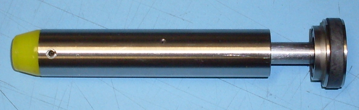

jeden systém aktivního bufferu už mám odzkoušený , na druhým začínám makat

To je hydraulika ? Vypadá to pěkně :)

kombinovanej systém
IMHO je hydraulika kuhovnu, pokud nehodláš v zimě vytápět a v létě chladit boffer

pominu-li samu nevhodnost charakteristiky hydraulickýho tlumení,
není ani Florida východiskem, páč nejběžněji používaný Blitzkrieg má rozsah provozu do 150F
a s ohledem na absorbci energie se provozem dozajista nechladí :D

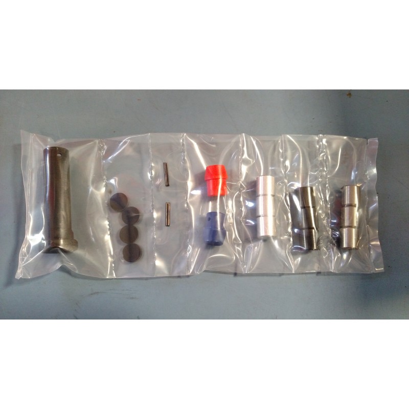

Mňa by skôr zaujímal buffer , ktorý váží okolo 7,5 oz a neskracuje chod záveru, treba mi to do cmmg guard tak aby som zachoval funkčnosť záchytu záveru. Nedajú sa použiť tie mierne dlhšie buffre do klasických dynamík bo záver cmmg je dlhší a potom sa mi to nedá chytit na záchyt záveru.
Příspěvky: 7065
19.02.2019 8:52
Re: IPSC PCC
7,5 oz ??
kolik váží BCG a jak je dlouhý ?
co třeba http://heavybuffers.com/antitilt.html a případně odstranit anti-tilt "pupek"
a nebylo by snazší a levnější dovážit BCG ve stylu origo závažíček ?
https://www.cmmginc.com/product/action-tuning-kit-mkg/

Dlhší je o zavornik, a je rovnako dlhý ako záver z klasickej 223. Dynamika je dlhá len ako Bolt carrier. Páčilo by sa mi dovážiť takými telieskami ,isto ale za ne nedám toľko peňazí čo brownells pýta a bojím san že to nebude stačiť. Ale inšpiroval som sa inde skúsim a dám vedieť. Nechce sa mi dovážiť záver, nechcem tu hmotu viac v predu. Ale aj to musím zvážiť len ešte vyskúšam iné možnosti.
