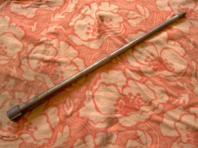

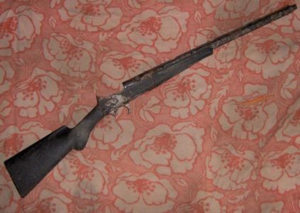

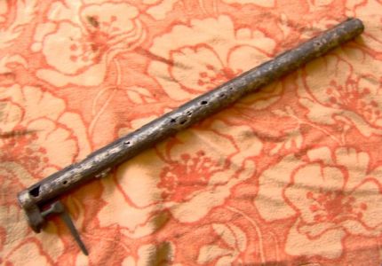

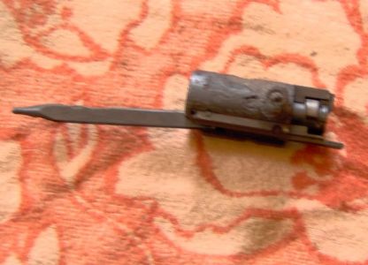

Dostala se mi do rukou nálezová puška a chtěl bych vědět, o jakou zbraň se jedná. Vypadá to na poloautomat, závěr uzamykaný do hlavně rotací dvěma ozuby, hlaveň se zákluzem. Do pouzdra je hlaveň zašroubovaná maticí na ústí, v pouzdře je pružina, která hlaveň drží vepředu. Pouzdro s hlavní jde od rámu oddělit kličkou pod hlavní. Dle mého měření jsou rozměry tyto: Celková délka 1057mm, délka hlavně 576mm, délka závěru 77mm, délka pouzdra je 530mm, dno závěru má průměr 12mm. Na hlavni se zachovala signatura, jiné značení se na zbrani nedochovalo.

Zkušební značky jsou belgické, ale jinak nevím.

Je to samonabíjecí kulovnička Browning vyráběná v FN v Belgii. Trubicový zásobník pod hlavni ... Přesné označení si teď nevzpomenu, ale vždycky se mi líbila a být funkční tak bych ti udělal nabídku :-)

Už mi jí určili ve Střelecké Rewue 10/2008. Jedná se o FN, bez modelového označení v ráži .35Winchester. Měla nábojovou schránku na 5 nábojů a nabíjela se při otevřeném závěru přes výhozí okénko. Fungovala na principu uzamčeného závěru s dlouhým zpětným pohybem hlavně. (tolik kusá citace článku)

pravdepodobne nepôjde o trubicový, ale schránkový zásobník; primpomína mi to model z článku http://gunsandammomag.com/cs/Satellite/ ... n+Model+81. to hrubé sa tvári ako plášť /vodítko hlavne.
