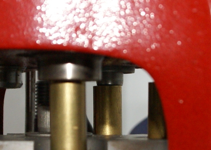

Chlapi zkuste mi poradit s docela vážným problémem. Už pár let přebíjím pistolové a nebavilo mě tam ručně furt strkat koule, tak jsem se rozhodl pořídit bulletfeeder a protože LNL má bohužel jen 5 pozic (snad jediná jeho chyba) tak je nutné uvolnit jednu pozici pro bullet feed die, což se většinou řeší spojením operací dávkování prachu a rozhrdlování do jedné pomocí vložky Powder through expander. To jsem sice provedl, ovšem dělá mi to absolutně nepravidelně takovou prasárnu, že sem tam nějaká nábojnice není přesně v ose vůči té rozhrdlovací vložce (viz foto) až do té míry že jde hrana na hranu a střihne mě to ústí nábojnice. Když jsem tu rozhrdlovací vložku líznul na brusce tak abych jí udělal co největší náběhový kužel, tak se to sice zlepšilo ale dělá to pořád. Tak nevím co s tím.

Tohle rozhrdlování používám od začátku a je super, podobný problém jsem neměl. Používáš správný shellplate?

Shellplate mám samozřejmě přesně na tu ráži co přebíjím, když jsem tam měl klasickou rozhrdlovací matrici od Hornady tak jsem problém taky nikdy neměl, ale ta má ten náběhový kužel ještě výraznější a má i venkovní náběhový kužel, tak ta nábojnice tam najede vždycky správně, ale tady je jen vnitřní a stačí jak je hilsna o 1,5mm nakloněna a už ju to kousne. Nebude to tím že přebíjím relativně dlouhé nábojnice? Přebíjím 10mm Auto

Dělám na tom .38, .357 a .45 a tenhle problém jsem nezaznamenal. Je mi divný že se vyvrací dovnitř jako kdyby nebylo rovný dno.... nejsou to hilzny různých výrobcú a některé s užším rantlem? Zkusit víc našponovat pružinku která je drží v shellplate?

Dělalo mi to stejnou věc. Řešením bylo nastavení časování pomocí těch malých šroubků pod písemnosti.

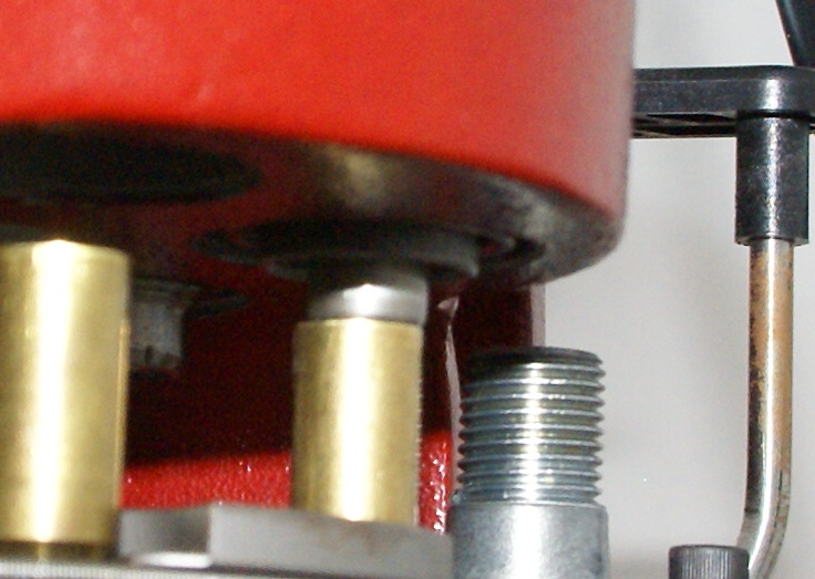

Chci pouzivat podavac strel od Hornady, to znamena, ze prachovac musi i provest rozhrdleni nabojnice. Expander byl soucasti baleni s podavacem. Nabezny kuzel je ale prilis dlouhy a pri serizovani, kdy se pouziva jen jedna nabojnice se kuzel expanderu dotykal sub-plate (v horni uvrati lisu), kde se kontaminoval vazelinou a pak na nem zustavaly nalepene zrnicka prachu. Kuzel jsem zkratil. Problem s lepenim zrnicek se sice odstanil, ale vznikla druha chyba. Nabojnice se mela snahu kousat o hranu nabezneho kuzelu. Sice jsem na kuzelu srazil hranu a udelal nabeh, ale je to jaksi malo. Osa nabojnice v shell-plate se s osou busshingu neshoduje (to same bylo videt i na matrici, ktera usazuje strelu v nabojnici - nabojnice se do teto matrice zasouvala mirne ze sikma). Shell-plate to chtelo lehce natocit proti smeru hodinovych rucicek. Aretace shell-plate se sub-plate byla v poradku. Resenim bylo natocit cele sub-plate. Tim se vyresila souosost nabojnic s bussingem. Nasledne se projevil dalsi problem. Pri otaceni shell-plate dochazelo k trhavym pohybum ve chvili, kdy se aretacni kulicky dostaly na hranu jamky a nasledne do ni prudce zapadly. Pri tomto cuknuti to shazovalo strelu z nabojnice a nekdy se stalo, ze to vyhodilo z nabojnice i par zrnicek prachu. Jako rychle reseni tlumice razu jsem vlozil pruzinu pod sroub, kterym se pritahuje shell-plate. Dobeh pri otaceni se zda byt klidnejsi.

Pružinu pod šroub nedávej. to bude dělat bordel. Vystčihni podložku z plechovky od Coly a dej ji pod shelplate.
