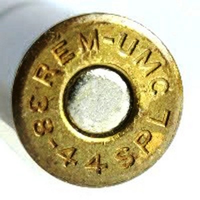

Náboj 38 special je tak velký a nábojnice tak objemná hlavně proto, že původně byl zaveden jako černoprachý. Samozřejmě je možné nabít jej na vyšší tlak, dokonce se to dřív dělalo, takový náboj pak měl označení 38-44 a byl předchůdcem 357 magnum, jenže jej nebylo možné střílet z běžných zbraní v ráži 38 Special, střílel se z revolverů, které měly větší rám určený pro ráž .44 (odtud označení 38-44), silnější hlaveň a "více železa" okolo nábojů ve válci.
Rozhodně Ti nedoporučuji, abys s Holkem zkoušel střílet přetlakovanými náboji.

Náboje ani revolvery v ráži 38-44 se už hodně dlouho nevyrábí, mám za to, že jejich výroba byla ukončena poměrně dost brzy po zavedení náboje 357 magnum, tj. po roce 1935. K ukončení výroby došlo hlavně z bezpečnostních důvodů, ačkoli bylo dno nábojnice zřetelně označeno, bylo dost umělců, kteří se je snažili střílet z běžných revolverů v ráži 38 special, co revolvery stavěné na méně než poloviční tlak nemohly přežít. Elmer Keith, který vytvořil náboj 38-44 a byl jeden ze spolutvůrců náboje 357 magnum v jednom ze svých článků psal, že jediným důvodem k prodloužení nábojnice byla snaha zamezit nabití 357 magnum do komor 38 special a uvedl, že největší přesnosti střelby dosahoval náboji 38-44 střílenými z revolveru v ráži 357 magnum.
