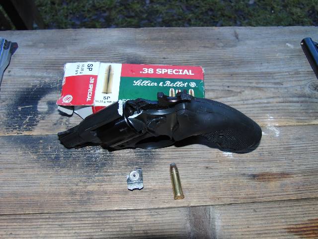

Pokud vím, tak párkrát ročně se to stane a co jsem měl možnost vidět, většinou prdne horní příčka rámu buď v místě deflektoru, nebo kolem opěry pro dno nábojnice - ony asi ty ocelové vložky trochu zeslabují zinkový odlitek. Jako příčinu bych viděl natažení a následné prasknutí příčky v důsledku rázů, ke kterým dochází při střelbě, případně nedotočení válce. Kombinace zinkoslitinového rámu a náboje 38 Special není podle mého názoru zrovna to nejšťastnější řešení. Tohle se stalo nedávno kolegovi, který používal téměř výhradně náboje Sellier & Bellot se střelou FMJ 158 grs.:

16.01.2011 16:12
Re: Holek 820
Tak to jo, dík za fotky. Slespoň teď vím že nejsu sám. :lol:

Zajímalo by mě, jaký byl rok výroby a kolik měl nastříleno. Ale hlavně bych chtěl vědět jak se zbraň projevila navenek při prasknutí jako např. jiný zpětný ráz, oheň a dým všude okolo válce, úlomky rámu vmetené do ksichtu nebo si prostě rupnul a nebylo to nijak poznat dokud se člověk nepodíval pořádně?

Informace o revolveru nechť sem napíše jeho majitel, je zde také. Necháme na něm jestli chce reagovat na smutnou událost nebo ne. Revolver mě byl zapůjčen do rukou i s náboji.
Za mě můžu říct jen to že při osudné ráně jsem viděl o mnoho větší plamen při výstřelu, ale jinak nic. Při míření další rány jsem viděl jen že rám je jakoby posunut a proto jsem si toho všimnul.

Byla to moje hračka, výrobce zatím nic, Taurus tam psal a prý by měl jít vyměnit rám cca za 2500, postupem času ho opravím, teď není čas ani prostředky tak si spokojeně leží v trezoru, Rok výroby 98, nalítání nevím, dostal se ke mně z druhé ruky.
