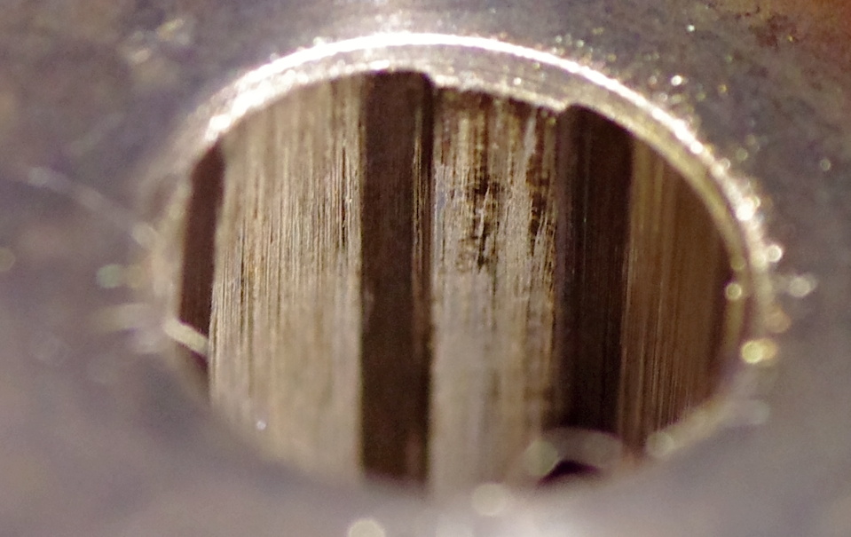

to chce pořádnej rozpouštěč mědi. Shooters Choice Copper remover nebo BoreTech Cu+2. Robla mi přijde hrozně agresivní. A všechny ty rozpuštěče je nutno neutralizovat.

Ta poslední fotka je už hodně lepší. To že nános mosazi není ještě pryč je v podstatě nedůležitý, dělá to na mě dojem, jakoby pole byly na povrchu poškrábaný, nános mosazi není rovnoměrný. Já sám jsem od p. Kuny kupoval svýho času hlavňovinu a to bylo zrcadlo. Jak vypadají drážky na povrchu?

drážky vypadají nepoškozeně, ty pole se mi právě taky zdají poškrábaný, ale nejdřív to pořádně vyčistim a uvidíme, ale je mi divný, že bych je moch poškrábat během 10 čištění bronzovým kartáčkem.

ještě doplnim, už ta první (neostrá) foto jsou po odstranění mědi - použil jsem M-PRO 7, takže to bude asi fakt chtít něco silnějšího. Snad ta hlaveň nebude poškrábaná, to by mě teda pěkně nas....

Mosazný kartáček nemůže poškrábat ocelovou hlaveň, která je navíc nitridovaná. Kromě toho by byly poškrábané i drážky, nejen pole, ale to jen teoreticky. To je celé divné. Jak se jevil vývrt při kontrole proti světlu, když byla hlaveň nová a jak teď? Ta červená barva může být podle mně nános z měděných plášťů střel. Ale i tak tam ty škrábance nemají co dělat. Pokud to není tajné, co ten lauf koštoval?

Zbytočné špekulácie. Normálna špinavá hlaveň, ktorá nebola čistená. Patlanie olejom a škrabkanie kefkou nie je čistenie.

bohužel při koupi jsem se do laufu nedíval, takže netušim. Teď když se kouknu proti světlu, tak se zdá vše OK, ale jak vidno, tak neni. Možná to prostě nevidim.

Hlaveň by měla být proti světlu lesklá, doslova svítit. Vyčisti tu měď, nebo co je to a pak to znovu prozkoumej a to pod lupou řádně osvětlené. Příště se na mosazný kartáče vyprdni, ty se používají možná u předovek na odstranění olova. Ale vždycky dojde k obrusu měkčího materiálu a to je ta mosaz. Pak to zapatlá vývrt.

Bohužel Robla jsem nesehnal, tak jsem to zkoušel vyčistit Tetra Gun cooper solventem, kterej už mam pár let (ale smrdí po čpavku pořád stejně) a obávám se, že to jen nečistoty nejsou :-(
Vždy jsem několikrát protáhl namočený patch hlavní na držáku vytěráku, nechal 30 minut působit, pak cca 10 x patch lehce namočený Tetragunem na protahovacím trnu. To vše jsem opakoval 5x a výsledek - viz foto. Trochu nečistot tam ještě je, tak tam necham ten Tetra Gun přes noc (už toho mam za celej večer dost), ale bávam se, že ty pole jsou poškrábaný :-(

Teď ty škrábance vypadají aspoň stejnoměrně. jestli je to po nástroji, nemám potuchy, k tomu by se mohl vyjádřit výrobce. Pokud je to v záruce. Ono při tom zvětšení, který je cca 7x to možná vypadá hrůzostrašně, ale třeba je to jinak normální.

Rano jsem to pritahl par petchema a byly modry, takze musim cistit dal. Ale i na pohled pouhym okem to nevypada hezky. Uz se zacinam pomalu smirovat, ze bude lauf v haji. Zkusim zavolat Kunovi a uvidime.

Ešte raz, je to špinavý, zle čistený = nečistený lauf.
Na ústí zapchať gumenou zátkou, postaviť, naliať kvalitný odstraňovač medi na báze čpavku, nechať stáť 24 hodín. Predpokladám sýtomodrý výtok. Postup opakovať, kým v poliach nebude jasne viditeľná oceľ laufu.

na čistění používám tohle.Dokud je path zelený tak čistím.

Povětšině střílím olovo z vlastní produkce, ale jak dojde na SVT, používám "kulomeťáky". Na čištění zde používám "Lupus Profesional - PTFE High Tech Waffenfett". Taková vazelína, hlaveň vymáznu lacetou, nechám do druhého dne a pak už jen vytřu zelený bordel.

Jinak takto vypada kovana hlaven CZ tak po 100 vystrelech? Zajimave je ta nepatrna sroubovice se stoupanim cca 5mm. To uz jsem videl i na jine hlavni CZ, takze pocitam, ze je to standard po kovani na trnu. Zajimave je ten nestejnomerny oter mezi touto kratkou sroubovici a pritom to taky trefuje. Ten povrch u Kunovi hlavne neni od nastroje, staci se podivat vedle drazky a pole, ze je to tam pekne cerny, hladky, leskly. Nova hlaven Kuny vypada uplne stejne a blizsi fotka by to potvrdila, na funkci rostlinare to nema vliv. Spise bych ten povrch videl na standard strelbu, kdy strela pri pruletu hlavni s karbonem uvnitř hlavne povrch nepatrne brousi, nevim. Pocitam, ze i výrobce to cisneni od karbonu zmival, zduraznoval. Asi nema cenu resit, nic to neni, akorat je treba med odstranovat a ten karbon taky poradne po strelbe. Je i otazka kolik je vlastne vhodne davat ran a pak cistit
