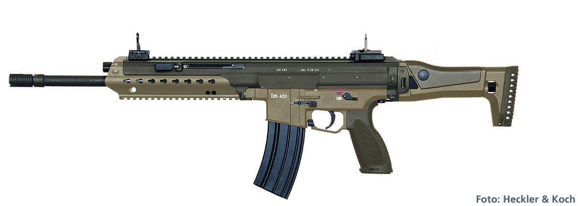

Ahoj, máte někdo informace o HK433 ? Vypadá to jako opravdu velice slušná flinta. Skoro se chce říct, že koncepce HK416 patrně bude mrtvá a HK bude pokračovat v HK433..
Konkretně by mě tedy zajmalo řešení napínácí páky. Prý je nepohyblivá, ale lze přepnout do polohy, kdy se pohybuje se závěrem.
Má někdo informace, nebo dokonce osobní zkušenost ?

Bohužel, katalogu se do přílohy nechce, tak alespoň nějaká ta data...
HK433 ASSAULT RIFLE
HK433 - 11’’ HK433 - 12.5’’ HK433 - 14.5’’ HK433 - 16.5’’ HK433 - 18.9’’ HK433 - 20’’
Calibre 5.56 mm x 45
Operating principle Gas-operated weapon
Bolt system Locked rotating bolt head
Feed mechanism Magazine, 30 cartridges
Cartridge case ejection right
Modes of fire Single fire/full auto
DIMENSIONS
A Max. length 843 mm 881 mm 931 mm 989 mm 1032 mm 1060 mm
B Min. length1 577 mm 613 mm 634 mm 705 mm 764 mm 792 mm
G Buttstock adjustment travel 84 mm, 5 locking positions
D Width 81 mm
E Height2 195 mm
F Sight radius 390 mm
G Barrel length3 280 mm 318 mm 368 mm 421 mm 480 mm 503 mm
WEIGHT*
Weapon without magazine 3250 g 3300 g 3400 g 3500 g 3600 g 3650 g
Magazine, 30 cartridges (full)4 530 g
Magazine, 30 cartridges (empty) 160 g
OTHER DATA
Trigger pull 24 N
Rate of fire approx. 700 rounds/min
Muzzle velocity -v0-4
790 m/s 835 m/s 882 m/s 890 m/s 905 m/s 917 m/s
Muzzle energy -E0-4
1250 J 1390 J 1555 J 1580 J 1650 J 1680 J
Barrel profile/twist Groove/land profile, 6 grooves, right-hand twist, 178 mm
Sights mechanical dioptre sight, foldable/enclosed front sight, various sights can be mounted
1 buttstock folded | 2 without sight | 3 without flash hider | 4 M855 ammunition | 5 Polymer magazine GEN3 | 6 Steel magazine
* Tthe weight may vary depending on the weapon configuration

Das HK433 - Die neue Gewehrfamilie von Heckler & Koch
Heckler & Koch bringt mit dem HK433 eine neue – und damit die vierte – Gewehrfamilie auf den Markt, die sich aufgrund ihres Konzepts und der technischen Merkmale sehr gute Chancen als Nachfolgekandidat des G36 der Bundeswehr ab 2019 ausrechnen kann. Das HK433 vereint die kampferprobten Sturmgewehrfamilien G36 und HK416 in einem neuen Sturmgewehrsystem.
Die Handhabung und Funktion des HK433 wurde laut Hersteller vom G36 übernommen. Hierzu zählen die Verschluss- und Magazinauslösung, der Feuerwahlhebel, die verstellbare und umklappbare Schulterstütze sowie die vom G36 stammende und von den Soldaten geschätzte Zuverlässigkeit und Funktionssicherheit unter allen Gefechtsfeldbedingungen. Vom HK416 stammen die weit überdurchschnittliche Präzision in Extrem-Szenarien sowie die Modularität. Im Detail wurde hier der Rohraufbau und dessen Aufnahme auf das HK433 übertragen. Weiter legte Heckler & Koch Wert auf die Trennung von Gehäuseober- und Unterteil, um beide Bedienkonzepte (G36 und HK416) anbieten zu können. Die lange und durchgehende Visierschiene (nach NATO-STANAG 4694) des monolithischen Gehäuseoberteils, die niedrige Visierlinie, der Magazinschacht nach NATO-STANAG 4179 (Draft) sowie der Handschutz mit der Bundeswehrstandardisierten Schlüsselloch-Schnittstelle „HKey“ sind weitere Komponenten die sich im HK433 wiederfinden. Zuletzt und den Qualitätsansprüchen des Herstellers entsprechend deckt das HK433 in Funktion und Zuverlässigkeit das von der NATO definierte Temperaturband – also von extrem heißen Temperaturen bis hin zu extremer Kälte – problemlos ab. Das HK433 hat somit nicht einen Vorgänger, sondern gleich zwei,
von denen die jeweils besten Merkmale zu kombinieren waren, um ein neues, auf den Bedarf der Nutzer optimiertes System zu realisieren. Das Waffengewicht – mit der mittleren 16,5" Rohrlänge – liegt bei nur rund 3,5 kg.
Waffenfamilie – Kaliber und Rohre
Das HK433 im Standard-Kaliber 5,56 mm x 45 bildet die Basis einer ganzen Sturmgewehr-Familie. Weitere Kaliber, wie 7.62mm NATO (HK231), .300 Blackout und 7.62mm x 39 Kalaschnikow (HK123) seien laut Hersteller bereits konzeptionell berücksichtigt. Die Rohrlängen sind jeweils flexibel wählbar – im Kaliber 5.56mm NATO sind dies: 11", 12,5", 14,5", 16,5", 18,9" und 20" – und lassen sich für den jeweiligen Einsatz auf Anwender- oder Instandsetzungsebene tauschen. Die Rohre sind kaltgehämmert, gehärtet und innen hartverchromt. Laut Hersteller konnte durch Optimierungsmaßnahmen die Lebensdauer der Heckler & Koch-Waffenrohre gegenüber den an sich schon sehr robusten Vorgängermodellen noch einmal deutlich gesteigert werden. Zudem sind die Rohre serienmäßig mit einer weiterentwickelten und werkzeuglos verstellbaren Gasabnahme für den Betrieb mit einem Signaturdämpfer sowie einer Schnittstelle für die 40mm Anbau-Granatwerfer HK269 und GLM/GLMA1 ausgestattet. Ein Bajonetthalter lässt sich optional auf den Rohren anbringen. Hinsichtlich des Funktionsprinzips ist das HK433 ein indirekter Gasdrucklader mit Kurzhub-Gaskolbensystem. Das Gehäuseoberteil aus hochfestem Aluminium verfügt über eine durchgängige präzise Visierschiene nach NATO-STANAG 4694. Bei maximaler Länge und niedriger Visierhöhe lassen sich somit alle marktverfügbaren Visiereinrichtungen und Nachtsichtvorsätze montieren. Hinzu kommt ein wartungsfreier und – laut Heckler & Koch – nicht manipulierbarer Schusszähler im Innern des Gehäuses, von dem sich die Waffendaten kabellos übermitteln lassen. „Die integrierte G36-Verschlussführung des Gehäuseoberteils gewährleistet eine konstant hohe Funktionssicherheit und Zuverlässigkeit der Waffe. Konstruktiv basiert der Verschluss auf dem des G36, verfügt aber über eine Schlagbolzensicherung sowie über selbstschmierende Gleitelemente“, lautet die Beschreibung des Herstellers.
Integrierte Schließhilfe, nicht mitlaufender Durchladehebel und „gesichertes Durchladen“
„Der seitlich flach anliegende, nicht mitlaufende Durchladehebel ist werkzeuglos umbaubar und beidseitig bedienbar. Zudem besitzt er eine integrierte Schließhilfefunktion zur geräuscharmen Zuführung der Patrone ins Patronenlager. Während der Schussabgabe verharrt der Durchladehebel in seiner Position. Zum einen erhöht sich dadurch die Sicherheit des Schützen in Stresssituationen, zum anderen stehen dem Schützen uneingeschränkte Halte und Anschlagsoptionen offen. Durch die ergonomisch optimale Positionierung des Durchladehebels kann die Waffe beim Durchladevorgang im Ziel gehalten und auch im Liegen ohne Erhöhung der Köpersignatur bedient werden“, beschrieb Heckler & Koch die weiteren technischen Details.
„Das austauschbare Gehäuseunterteil definiert das gewünschte Bedienkonzept und reduziert dadurch den Ausbildungsaufwand des Schützen. Je nach Schießausbildung kann der Schütze zwischen G36 oder HK416/AR-15 Bedienkonzept wählen. Alle Bedienelemente sind beidseitig angebracht, symmetrisch angeordnet und können auf Kundenwunsch konfiguriert werden. Drop-in-Lösungen des Gehäuseunterteils erweitern den Funktionsumfang der Waffe in Bezug auf individuell konfigurierbare Matchabzüge oder bevorzugte Abzugsgruppenkombinationen. Der Magazinschacht nach NATO-STANAG 4179 (Draft) stellt die Interoperabilität der Waffensysteme G36 mit Wechselmagazinschacht, dem HK416 sowie den marktgängigen AR-15 Plattformen sicher. Die Griffschnittstelle orientiert sich an der HK416-Waffenfamilie. Griffstücke mit austauschbaren Griffschalen und Griffrücken analog der P30 und SFP/VP Pistolenserie sind möglich.“

No právě mě se HK433 zmlouvá právě proto že eliminovala všechny konstrukční omezení co má původní AR (vratná pružina v pažbě, napínácí páka před ksichtem a ještě kevšemu nepohyblivá, nesklopná pažba čistě v ose laufu, což pak má za následek osazovaní hrozně vysokých montáží a nebo zapření pušky v ramení stejně pod osou laufu, což vidí člověk u ARkářů v podstatě pořád).
Fakt moc se mi líbí a asi se budu hooodně rozhodovat jestli Bren2 nebo HK433. I když u B2 je lákavá nižší hmotnost při stejné délce laufu. U HK 433 zase delší rám s možností osázet libovolnou délkou railů.
jinak opravdu prosím o přesun z vlákna o AR, jak tak koukám tak z AR nezustal opravdu ani ten lower, selektor režimu střelby má "kvalty" za sebou, né na opačných stranách. A upper se závěrem a odběr plynů je vůbec o něčem jiném.
PS: jakmile někdo zjistí něco o tom přepínát napínácí páku z nepohyblivé na pohyblivou tak pls. odkaz !
