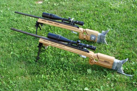

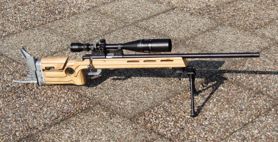

Harpplayer
Příspěvky: 566
Registrován: 12.11.2006 9:59
13.07.2007 7:18
Tak dobrá, když už tu předvádíte nové výtvory, taky přidám pár obrázků Suhlek, které jsme s kolegou nedávno dokončili.
