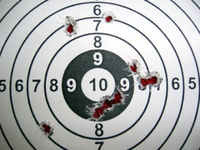

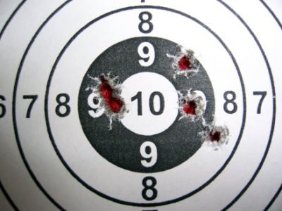

Na strelnici jsem se dostal az dneska, protoze vcera bylo zavreno. Vystrilel jsem asi 80 x RWS Rifle Match a 50x RWS R50. Striel jsem za stolem v sedu (Tahle poloha mi moc nevyhovuje-lepsi vysledky mivam z lehu, ale ndeska na strelnici bohuzel na lehnuti nebyly podminky). Puska na harriskach vzadu pytlik s piskem. Teplota 22 stupnu cas kolem 12:00- Zpocatku naproste bezvetri a pote narazovy vetrik.
Puskohled stale stejny Delta Titanium 4-16x42AO
1, terc strileno na 50 m zoom 16x strelivo RWS Rifle Match
2 Terc strileno na 50m ale uz ne v bezvetri zoom 16x strelivo RWS Rifle Match
3, Terc strileno na 100m za vetru zoom 16x strelivo RWS R50
Jinak ty ulety jsou asi moje strelecke chyby, protoze se mnou na strelnici byla 3 leta dcerka- sem ji dnes hlidal. Jelikoz tohle byla uz posledni polozka a byli jsme na strelnici uz temer 2h tak se nudila a furt po mne cosi chtela a asi me to rozhodilo . Nicmene proc tady davam takovou "hruzu".
Na fotce je videt zase posunuti soustrelu napravo. Nicmene ten posun nastal kdyz jsem si upravoval dioptrickou korekci na puskohledu - snazil jsem se jeste lepe doostrit obraz. Jelikoz nejsem odbornik na optiku tak jsem se ptal u nas na strelnici zkusenejsich kolegu jestli tato korekce muze takovy posun zpusobit a dostalo se mi protichudnych odpovedi tak to pisu tady.
No je videt ze se Suhlkou jeste musim fest potrenovat stale jeste nejsem uplne spokojeny. No a jelikoz jsem si dneska vzal na strelnici hradla tak jsem zmeril 3 serie z kadeho streliva.

Je videt ze 2x drahsi strelivo je proste konzistentnejsi. Nicmene i relativne levne Rifle Matche nejsou spatne a rozhodne mnohem konzistentnejsi nez o neco malo levnejsi sypacky od Lapuy.
