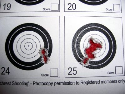

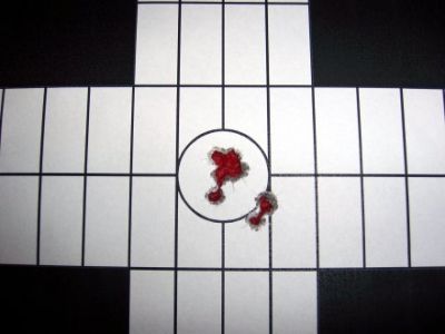

SUHL 150
Takze jsem nasel bohuzel jen posledni 2 terce - zbytek "zachvatily" moje 2 ratolesti a zlikvidovaly.
Prvni obrazek je posledni nastrelny terc kde vnitrni velikost kruhu je 23mm. Je na nem krasne videt jak ty zasahy cestovaly-tohle strilel kolega.
Toto je terc kde jsem strileli posledni rany. Terc cislo 25=6 ran a 24=2 rany. Na tomto terci je velikost bileho kruhu 17 mm, cely terc ma 26 mm a velikost desitky je 4,4mm
Strileno na strelnici Ostrava-Vitkovice, poloha v sede za stolem. Zbran na pomerne nestabilnich nozickach. Vzdalenost pusky od terce 50m, puskohled Delta Titanium 4-16x42AO s nastavenym maximalnim zoomem. Strelivo RWS Rifle Match .Teplota cca 19 stupnu velmi mirny vitr.
Zitra si uz na testy vemu jak mi doporucoval Shiva hradla. mam svoje, ale pujcil jsem je kamaradovi a tak jsem je nemel k dispozici. Doufam, ze uz ty vysledky budou dobre.

Hlavne si vem stabilni podlozku (pytel s piskem) na misto nozicek a dozadu pod pazbu ponozku treba s fazolema (pouzivam ja uz leta na pri strelbe velkou flintou).
Porid si originalni BR terc, bude to vypovidajici. desitka je myslim 6.5mm (mozna 6.3, ty byly puvodne, pak byly vydany novy).
z tech obrazku si nemyslim ze to je flintou ani nabojema. tecr 24 vypada na dost vitr zprava. nebo chyba strelce. 25 je zretelny posun, predpokladam ze prvni rany byly ty nahore, a pak se ti to posouvalo dolu.
Kolega strilel do stredu a pak jeden padak, ty dve na 5te hodine odpovidaji temerem tem tvym na terci 24, ale 25 neodpobida nicemu.
24 by odpovidala silnemu vetru zleva.
V jakem casovem rozmezi to bylo strileno a v kolik hodin?
Nemyslim si, ze to je patronama. muzes mit spatne utazeny srouby. rovnez si zkontroluj montaz a optiku, vyzkousej vymenit sklo.
neni to ani hlavni ani ustim. to by jsi nestrilel takve to soustrely.
