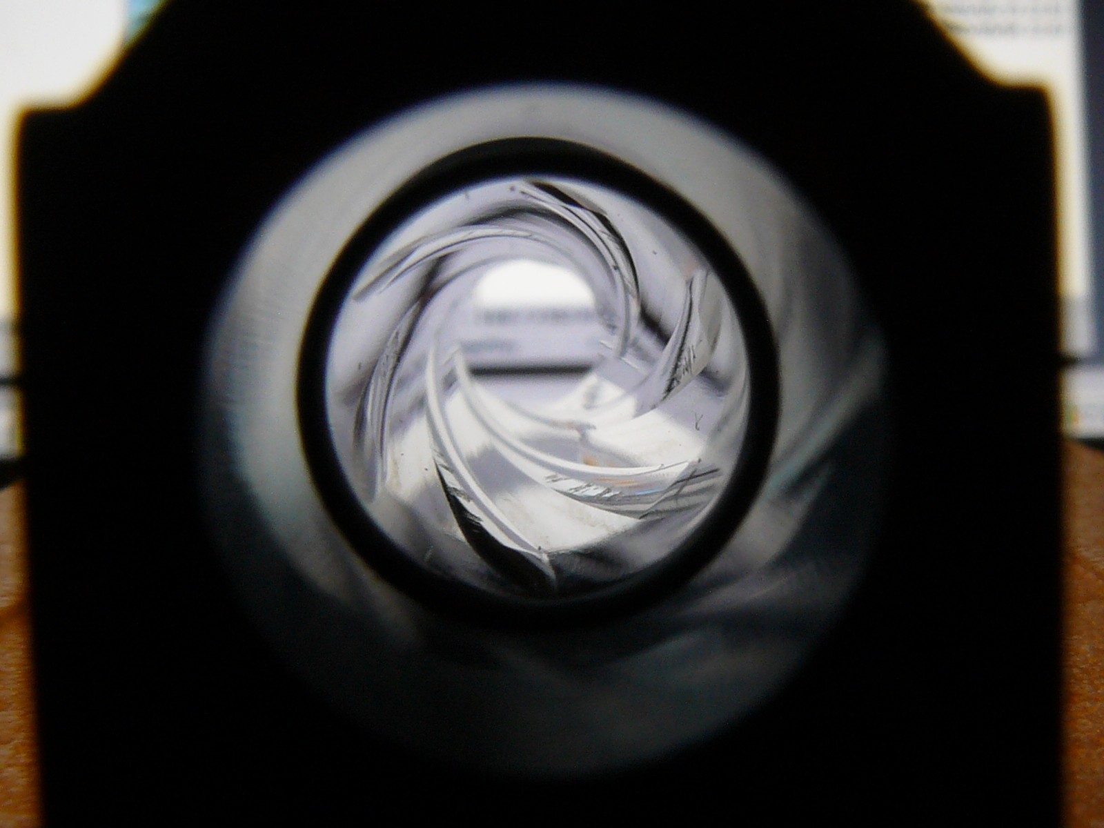

Přidávám se k Dydlovi. Velmi se to řešilo na fóru Mujglock i zde. Mám čerstvou zkušenost, nový G17, koupen 10/2009, po cca 300 ranách jsem objevil důlky (zarazí se o to drát) v několika polích u nábojové komory. Na reklamaci jsem to ani neposílal, řešil jsem to s prodejcem, který mě sice přemlouval, abych to reklamoval, ale mám v ruce vyjádření MPI k případu před časem a zasílali jsme i fotky mého vývrtu do MPI, reakce stejná. Nemá to prý vliv na funkci, jedná se o kosmetickou vadu. Pistole má dneska najeto 600 ran, důlky se postupně rozšiřují, nyní jsou na všech polích v délce od komory cca do pětiny vývrtu. Jestli to má na něco vliv, to netuším. Nejsem žádný extra střelec, takže těžko říct, jestli to třeba ovlivňuje přesnost...

Nestejnou tloušťkou vrstvy to nebude, protože v nové hlavni to nebylo, objevilo se to po těch cca 300 výstřelech a postupně se to rozšiřuje. Spíš mi přijde pravděpodobné, co psal někdo v jedné z nespočtu diskusí na toto téma, že se jim občas stane, že to při teniferaci nechají v té lázni o chvilku déle a karbonitridová vrstva je pak přespříliš křehká a postupně se "drolí".
Přikládám vyjádření firmy MPI z dřívějška (ne k mému případu, u mě už jen konstatovali, že na stanovisku firmy Glock se nic nezměnilo) a foto mé hlavně po těch cca 300 výstřelech, které jsem posílal do MPI. Nyní už je tam těch kráterů mnohem více.
