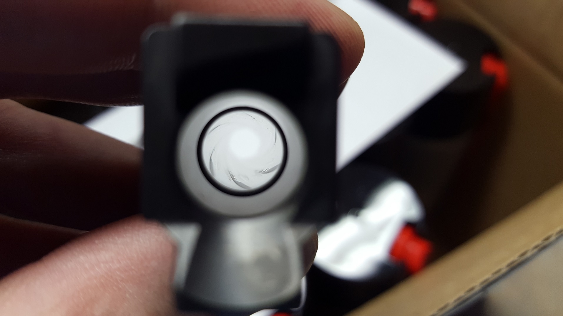

Díky za odpověď, ALE. Vždy jsem byl přesvědčen, že polygonální vývrt nemá oddělená pole a drážky a že přechod mezi největším a nejmenším průměrem je zcela pozvolný. Tak to také bylo u mé staré G 19. Nyní mám ale v hlavni jasně oddělená pole a drážky, i když je pravda, že pole jsou bez hran a v řezu by asi měly půlkruhový tvar.
Jak to tedy, sakra, je
. Diky za další odpověď.
Edit. Znovu uvádím, že moje současná hlaveň je stejná, jako obrázek v příspěvku kolegy majsnera, který je jako předposlední na první stránce této debaty.

vito: Treba te zradilo oko a pamet, a uz si dobre nepamatujes jak to vypadalo v te G19. Vek je neuprosny
A nebo jsi vubec necistil, a drazky nesly videt
Jinak te ujistuju, ze jestli tam mas to co kolega "majsner" tak je vse v naprostem poradku. Mel jsem nekolik Glocku, a vsude to vypadalo stejne.
Je lepsi koukat pres miridla, nez do hlavne
vývrt hlavně: speciální hexagonální či oktagonální vývrt hlavně v porovnání s běžnými zbraněmi nemá ostré přechodové hrany, což má za následek menší opotřebení hlavně a větší úsťovou rychlost a energii. Nesmíme zapomenout i na jednoduchou údržbu hlavně (čistění).

Zajíc: Trošku do mě " rejpáš ", ale já to beru. Přeci jenom je to už nějaký čas a s tím věkem máš pravdu, jsem už starý pán. Já jsem o té své hlavni nepochyboval, že je v pořádku, jenom jsem byl zvědavý.
Takže díky za info a hlaveň už od teďka budu čistit.
Re: Glock hlaveň
Vito zkus si najít obrázek jak vypadá polygoní vývrt a jak hexagonální.
Ten rozdíl uvidíš na první pohled.
Na iPhone se to nechce hledat.
- vito
- Příspěvky: 876
- Registrován: 26.01.2006 9:01
Re: Glock hlaveň
Takže, abychom si ujasnili terminologii. Polygonální vývrt je, laicky popsáno, takový, který vznikne křivkou, která se střídavě dotýká kružnic nejmenšího a největšího vnitřního průměru hlavně. Tedy jakoby průměru v drážkách a v polích u normálního vývrtu. Vznikne tím plynulá křivka. Všechno tím myslím na řezu hlavně, kolmém na její osu. Je to popsáno kostrbatě, ale je to tak.
Výraz hexagonální a oktagonální pouze určuje počet vrcholů vývrtu / díky za středoškolskou latinu /.

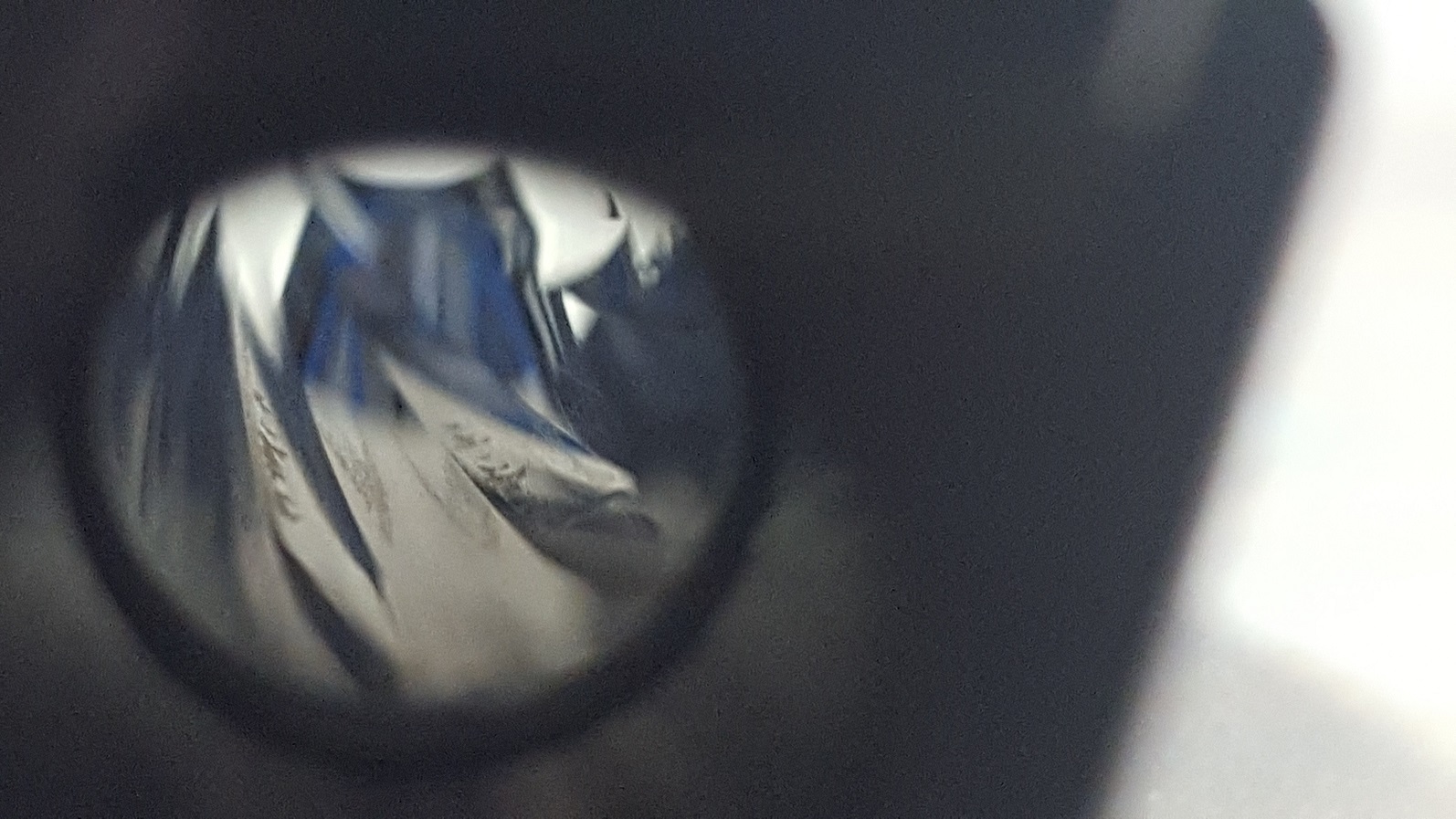

Přátelé, dovolte, abych se s Vámi podělil o radostnou událost.
Na podzim 2014 jsem si koupil nového G26 gen4 a už po 400 (čtyřech stech) ranách továrním střelivem s tombakovým pláštěm vypadala hlaveň dle obrázků. Na mě, jako echt puntičkáře úplná vražda
Hlaveň jsem pak pucoval nejmíň hodinu všema možnejma rozpouštědlama od Hoppes, CX Pro, Brunox, WD40, Tetra Gun, bronzovýma kartáčkama a nic! Pořád to tam bylo. Jehlou a lupou jsem zjistil prostě vydrolený materiál a celkem hluboko.
Ať se jdou s prominutím vykakat všichni teoretici na fórech, co melou o tom, že vypadaný vývrt u Glocku je jen bajka pro děti!
Nespokojil jsem se s tím a Glocka poslal na reklamaci s tím, že si klidně nechám udělat odborný posudek a nenechal jsem se ničím odradit.
Abych to nenatahoval, reklamace proběhla úspěšně a hlaveň byla v záruce vyměněna za novou a krásně dopasovaná, líp než u nové pistole! Je poznat, že nová hlaveň má trochu jinou povrchovku, jakou dělali na gen3 před změnou techniky teniferace. Samozřejmě výrobní číslo je stejné. Jediná piha na kráse je, že to celé reklamační řízení trvalo 4 měsíce!!
Tímto chci poděkovat za perfektní přístup panu Bayerovi z Glockshopu, panu Pekaříkovi za cenné rady a panu Dačevovi z MPi za spolupráci.

To co píše kolega nade mnou jsem si prožil u G 19.Koupil jsem jej z druhé ruky,nastříleno cca 500,ale hlaveň byla tak zaneřáděná,že nebylo vidět v jakém je stavu.Takže doma po vyčištění jsem s hrůzou zjistil,že opravdu je vývrt vypadaný,postup shodný,tj.lupa drátek,snad jsem to měl o něco horší.Ještě že předchozí majitel si pistoli vzal zpátky,tak mně to stálo čas a poplatky.Byla to G 19 cca z roku2009 3.generace.Kdysi jsem měl G 17 2.generace,těžko dohledat kolikátý majitel a kolik nastříleno,ale jistě hodně.hlaveň uvnitř nádherná,jakoby právě vyjela z provozu,takže dodnes lituji,že jsem se jí zbavil.I ostatní díly jako nové,dnešní produkce je o dost ledabylejší.Toť má zkušenost.
- simírr
- Příspěvky: 80
- Registrován: 10.11.2007 12:47
- Bydliště: Zlínský kraj
Re: Glock hlaveň
G19 koupena před rokem 2/2016 a stejný problém.Stříleno pouze celoplášť SB FMJ. Odesláno na reklamaci.Jak budu vědět víc hodím to sem.

Zdravím, jak dopadla reklamace? Mám G19, taky na začátku vývrtu pár mapek. Teď to na reklamaci posílat nechci, neměl bych co nosit. Ale plánuju ještě jednu G19, tak pak bych to mohl zkusit.

Tak u mne se objevilo po cca 300 vystřelených nábojích pár skvrnek na vystouplých plochách vývrtu, hned na začátku hlavně za komorou. Od té doby je to ve stále stejném stavu, nezdá se mi, že by to nějak pokračovalo.
Na přesnost to vliv nemá (rozhodně ne větší jak moje ruce), tak uvidíme.
Každopádně až se zbraň vrátí, dejte sem prosím vědět, ať známe naše šance.

Dnes dorazila G19 z reklamace. Reklamace uznána a na zbrani vyměněna hlaveň za novou se stejným výr. číslem. Celkově se zbraň vrátila jako nová napaplaná tou měděnou pastou. S délkou reklamačního řízení se musí každý popasovat sám já jsem s tím počítal viz příspěvek bartikz.454 takže v pohodě.

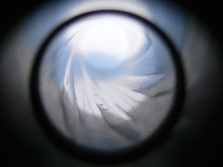

Ahoj, toto téma sleduji už dost dlouho a rád bych přispěl otázkou a jedním poznatkem.
Otázka - jste si opravdu jisti, že skvrnky ve vývrtu jsou vydroleniny ?
A teď k mému poznatku. Mám HK USP Expert 9mm Luger taky s polygonem. Ve vývrtu se mi objevily v podstatě totožné skvrny jako na fotkách výše. Nicméně přesnost zbraně ani nastřelení se neměnilo, tak jsem to tak neřešil. Zdůrazňuji, že čistit umím a nebojim se na vývrt vzít mosazný kartáček a pořádně ho vyšůrovat
Ale skvrnky nemizely a po přečtení tohoto vlákna jsem si řekl, že má HK patrně stejný problém jako Glock..
No a pak jednoho dne jsem z USP vystřílel krabičku Nontoxů od SB a když jsem pak doma čistil (čistim po každé střelbě), tak skvrny byly pryč a vývrt byl jako zrcadlo !!!!!!!!
V ten moment jsem pochopil, že ač bych do té doby přísahal, že šlo o vydroleniny, tak tomu tak v reálu nebylo a šlo o jakýs nápek a jediné co ho perfektně vyčistilo, tak byly Nontoxy !
Nevim, co do těch Nontoxů SB dává za prach, ale ty splodiny musej snad i čistit. Koukněte do nábojnic nontoxu po vystřelení, lesknou se jak zlato
Tak že než budete reklamovat, doporučuji koupit tak dvě krabky nontoxů, prohnat je laufem a pak napište jak to dopadlo. Velice mě to zajmá.

Věř že se tam kus materiálu z povrchu oddělilo - jinak by neuznali reklamaci. Sám jsme několik glocků s tímto měl a vždy šla drátkem a podobně krásně cítit hrana toho "kráterku". Psalo se to i pár stran zpět.

Přirovnal bych to k D1 sem tam kráter ale jinak to funguje.Opravdu pokud jsem vzal kancelářskou sponku a přejel po mapách doslova se zarážela a poskakovala v ruce.Dívali se na to 3 kolegové z práce a na první pohled uznaly že tam chybí materiál.Já bych to jinak na reklamaci neposílal.A to že došla nová hlaveň a reklamace byla kladně vyřízená svědčí o vadě na původní hlavni.Přece by neměnily hlaveň každému kdo nevyčistí vývrt.
