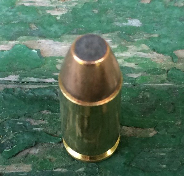

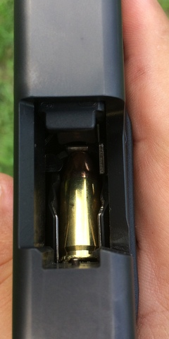

Používám pouze Vedder Holster. Objednal jsem si ho dopředu a s poplatky stál ca. 2.000,-- Kč. Zbraň je na nošení ideální. Gloček se tahá z vnitřního pouzdra trochu hůř a chce nacvičit i zasouvání zpět. Daní za nositelnost je menší kapacita v zásobníku 6+1, podle mého je min. jeden náhradní zásobník nutnost. Brzy bude na trhu i rozšíření 7+1. Zbraň se mě drží dobře jak s botkou tak bez. Trochu jsem ubral "masa" pod lučíkem - srovnání na fotkách. Jediný opravdový problém byl s typem náboje na fotkách. 3x se mi zasekl v zásobníku. To je ale známý problém u G43 a i p. Pekařík z Alfa-proj mě upozornil, že tohle G43 "nechutná". S ostatními náboji bez závad. U mého G19 jsem tento problém neměl.

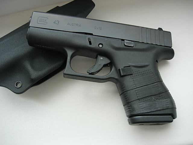

Trochu jsem zlepšil úchop, 3 proužky z duše od jízdního kola hodně pomohly, subjektivně pistole už tolik necestuje při střelbě a nemusím přehmatávat.

Úchop jsem zlepšil s Talonem pro G43 a prodlouženým Gripem + 1 náboj. Chování při střelbě je o třídu lepší. Zbraň necestuje v ruce i při rychlejší střelbě.
