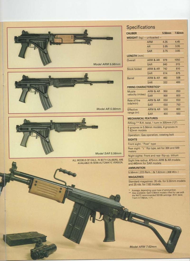

Co si pamatam z manualu (odkaz o par prispevkov vyssie) tak Galil SAR by mal mat stupanie 1:12, pripadne 1:7. 55gr strela by mala byt v poriadku.

Re: Galil (Works, Century .223 "Golani Sporter", atd.)
Přesně tak.
1:12 a 1 otáčka na 305 mm (12") pro M193 (55gr)
A potom jako varianta údajně u mladších roků výroby 1:7, kdy je jedna otáčka na 178 mm (7") pro SS109.
Mám AR i SAR a obě jsou 1:12 - změřeno. NIKDE, mimo ZS, se nepublikuje TWIST 1:11.
Tak že asi ověřit, jaký že je u konkrétní pušky TWIST.
