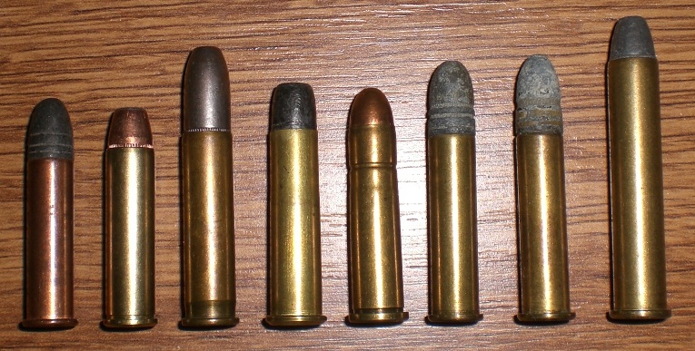

Slibene .32 Ex. L. Ballardi a par dalsich, abych nefotil jen ty 2 nebozaky...
Zleva:
.32 Extra Long Rimfire - H/S "H (impressed)"
.327 Federal Magnum - H/S "FC 327 FEDERAL MAG"
.32 Winchester Self Loading - H/S "W.R.A. Co. .32 S. L."
.32 Colt Lightening Mag. Rifle - H/S "U.M.C. 32 C.L.M.R"
.32-20 Winchester M.92 - H/S "SUPER SPEED .32 W.H.V.M.92"
.32 Ballard Extra Long - H/S "W.R.A.Co. .32 Ex.L."
.32 Ballard Extra Long - H/S "U.M.C. .32 Ex L."
.32 Ideal - H/S "W.R.A.Co. 32 IDEAL"

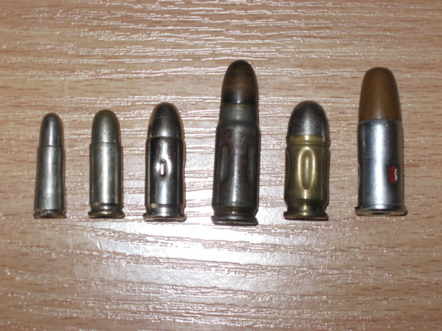

Tak zase pro zněmu jiný šuple. Vybral jsem pár školních maličkostí.
1) 5,5 Bergmann m.96 (trochu počochněný)
2) 6,35 Browning
3) 7,65 Browning
4) 7,62 Tokarev první provedení
5) 9mm Browning k.
6) .38 Rev. Mk II

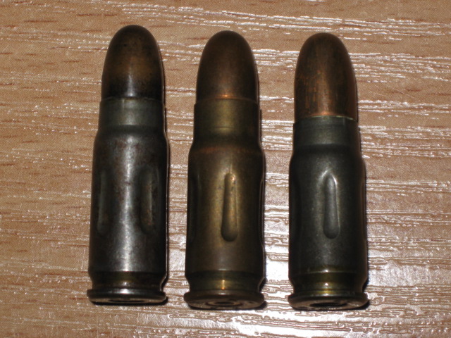

U těch Tokarevů byly problémy, které se podařilo vyřešit až na třetí pokus
1) odpovídá ostrému náboji
2) délka nábojnice stejná, prodloužený krček
3) nábojnice kratší, krček a celková délka jako u ostrého náboje.

Bibros:To jsou tokarevy jaké produkce?
Matně tuším že jsem někde četl zmínku o tom že tem zkrácený krček se začal používat kvůli problémům s poškozováním komor u samopalů.(nemám kdy to hledat,ale nejspíš v "Zabudnuté muničce.." či některém starším čísle časopisu SPSN..))
Ruku do ohně ovšem nedám:-)

navry: cetl jsem to same, problem byl v tom ze u skolniho naboje v dusledku absence protitlaku v okamziku vystrelu byly tyto naboje plnou silou vratne pruziny zaverem "vtloukany" do nabojove komory coz tuto poskozovalo.

Co vím prozradím. Je to v Zabudnutej muničke a důvod uvedl Pufik. Náboje s plnou délku nábojnice se vyráběly souběžně ale používaly se jen do pistolí vz. 52. Oba krajní náboje jsou "aym 53", ten prostřední s Ms nábojnicí má ražbu "*5 51 + -". Připomíná mi to nějaké ražby, ale teď nevím. No nakonec se ve Vlašimi dělaly i náboje "ikognito" bez jakékoli ražby.

bibros:Díky za osvětlení

To mosazne TTcko je take slovenske (aym). Nerad bych se mylil, ale provedeni jsou pouze 2 - ta prostredni mosazna odpovida spis nekolikanasobnemu nabiti to samopalu - proto ten posunuty krcek (jeste je na nabojnici patrne, kde ji krckovala matrice - ostra hrana). Potreba si uvedomit, kterak tyto samopaly s dynamickym zaverem strilejici ze zadni polohy funguji. Na cele zaveru je pevny zapalnik a pri pohybu dopredu sbira zaver naboj ze zasobniku (drapky / vystupkem na cele zaver) a zaroven odpaluje. Deje se tak v mirnem predstihu pred tim, nez je zaverem dorazeny naboj v komore (v puskarske hantyrce se tomu rika predpich). Tomu je uzpusobena i zaverova vule (headspace) tak, aby casovani odpalu a pozice zasunuti naboje do komory byly v rovnovaze. Pokud je nabit skolni naboj standardni delky / popr dojde k selhani zapalky - dochazi k preformovani krcku smerem dolu (k drazce) => proto byl krcek posunut nize a nabojnice byla zkracena, aby nezasahovala do prechodoveho kuzele.

Vzhledem k tomu, že jsem s tímto samopalem sloužil, celý průběh funkce je mi důvěrně znám včetně důvodu pro úpravu školních nábojů. Na náboji není jediná stopa po nabití do jakékoli zbraně (zásobník, vytahovač, vyhazovač, lůžko pro dno náboje s úderníkem) prostě žádný otisk, podle mně nikdy v žádné zbrani nebyl a ta otisknutá hrana na krčku nepochází z náb. komory. Jak je to s výrobcem nevím, připomíná mi to ražby na některých 7,92 Mauser, nebo 9mm Luger. Jen pro zajímavost oba náboje "aym" mají segmentové zaškrcení střely-čtyři segmenty na konci krčku, kdežto ten mosazný nikoli a je možné že se bude jednat o jiného výrobce.
