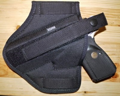

Mám problém s náboji Sellier & Bellot se zeleně zalakovanou zápalkou. Z padesáti selhaly dva, fungovaly až na druhý pokus. Nevím, jestli to přičítat znečištění pistole po příbližně 120 výstřelech nebo nábojům. Zápalka byla v ploše mírně prohnutá a bodové naťuknutí téměř neznatelné. Dál bych potřeboval radu ohledně praktického pouzdra na střelnici, například Fobus, Blackwater... jaké se vám osvědčilo?

Protože mám HP s ostruhou na kohoutu,tak na střelnici i na ven nosím takový podpažní hybrid-spodek od Hesse zavěšený na šraňkách od K.M.Saddlery,vzadu spojených gumou mého návrhu i výroby v zimě,v létě,žádný problém..

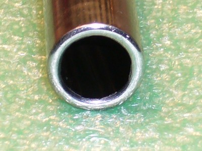

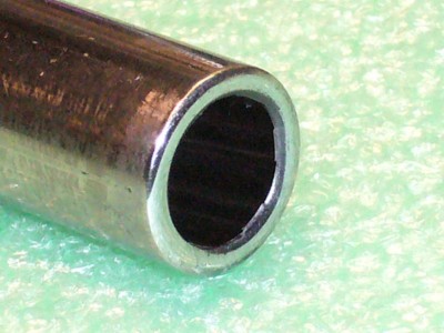

Re: FN HP35
Zdravím,
tak všechno dopadlo dobře.Jak jsem psal,že je nějak podezřele vypulírovaná celá hlaveň a to zevnitř i zvenčí
nepletl jsem se.Je upravené ústí hlavně a tam byl zakopaný pes.Holt vyškolené oko odborníka vidělo víc,než moje.Přisahal bych,že na něm nic nebylo vidět,ale přece to bylo ono.Takže pistolka dělá přesně to co má a střílí jak se říká-jednou dírou.To se mi ulevilo.V jednu chvíli jsem ji už opravdu viděl jako dekoraci na zdi u sebe v kutlochu.To by mě dost mrzelo.Akorát nevím,co tomu všemu bylo za příčinu.Asi s ní předchozí majitel zatloukal hřebíky.I když teď mě to už neptrápí,ale chvilku jsem z toho měl hlavu jak malý autobus.Pro jistotu mám vyřízenou nákupku na další železo,kterou asi využiju a udělám si radost něčím pěkným,nevím přesně co to bude.

Re: FN HP35
Ahojky,
dnes opět potvrzeno,že vše je OK.Prohnal jsem hlavní 230 továrních střel a teď už je to jenom na ruce a oku
kam to položí...Ústí hlavně teď vypadá takto...Nevím jestli to je patrné,ale bylo to ono

- proun
- Příspěvky: 33
- Registrován: 25.01.2009 23:51
Re: FN HP35
Tokareve, díky za fotky - matný kroužek u vývrtu! Pouzdro jsem vyřešil nákupem univerzální Dasty. Není to, co jsem sháněl, ale na střelnici je překvapivě praktické.
