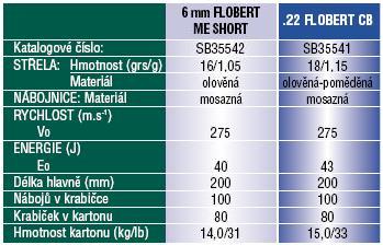

Flobert 6mm ME je obycajna gulicka v medenej hilzni /aj ked pisu v katalogu mosadz/, kde je len vybusna traskavina teda kapsla bez prachovej naplne. Flobert .22 ma spicaty oloveny pomedeny projektil a v medenej hilzni je uz troska prachovej naplne, ale fakt len na dne.
parametre vid.tab.
Pri volne dostupnych zbraniach na naboj Flobert je konstrukcia zbrane upravena tak, aby oba naboje mali E0<7,5J

No tak to jsem asi debil, protože na municion.org znají jen .22 Flobert, 6mm ne.

Protože jsem si myslel že jsou to dvě ráže (díky SB a jejich nesmyslnému značení) přitom se jedná o identickou nábojnici...... tedy stejný náboj.

Je to stejný náboj,jen s rozdílným tvarem střely a náplně jak již napsal Black Powder-já osobně raději používam 22.flobert bo Shortky mi zasíraj více hlaveň
