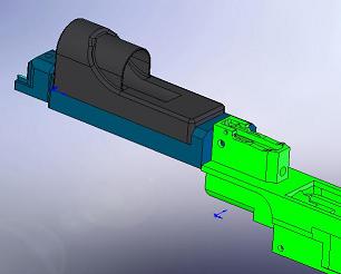

Je to jenom pro představu, nemá to dodělanej tvar. Rozměrově to dokonce ani moc nesedí , pravděpodobně by se muselo udělat nové hledí a nosič mušky (sklápěcí ?). Nebo udělat vhodnější kolimátor. Ještě to musím proměřit.

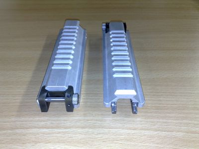

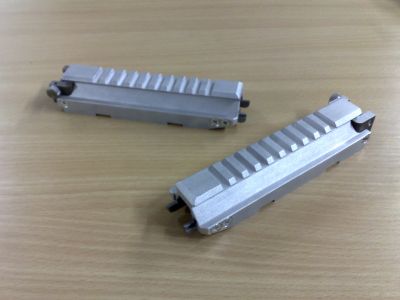

gunman
Příspěvky: 1304
Registrován: 20.01.2004 13:06
Bydliště: Lhota
18.12.2008 7:25
dokončili jsme nadpažbí,přikládám fotky
části spojené se zbraní jsou z kovu,zadek na čep by měl sedět u všech zbraní,přední packy lze dopasovat,tzn. vyměnit za jiné, které mám odstupňované po 0,1mm, tak aby nehrkaly
vezmu to na jolku,nadpažbí je zatím bez povrchovky

Mám novou várku nadpažbí pro vz. 58. Vzhledem k tomu, že zkrachovala eloxárna do které jsem to dával dřív, tak je trochu jiný odstín černé než na těch starších kouscích. Teď je to matnější, řekl bych, že lepší. Také došlo k drobné úpravě tvaru a to v oblasti "packy" do které se šroubuje inbus M5x25. Packa je zesílená, takže vydrží podstatně silnější dotažení. Nikdo si na to sice nestěžoval, ale pro jistotu jsem to upravil. Nevím, jestli budu ještě dělat další, takže kdo má o toto nadpažbí zájem, ať objednává dokud jsou.
