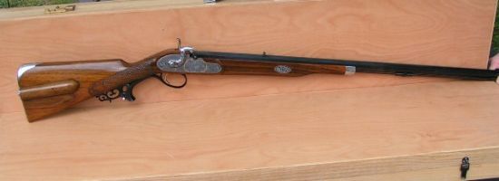

22.02.2008 21:20
tak jsem se dohodl s panem Andrýskem, takhle nejak by to odnej melo vypadat
todle je uz samo strilenej kver majici za sebou nekolik bitev:)

Pěkná, s patinou.
