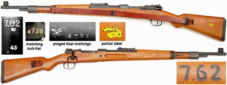

Zdravim specialisty na Mausery. Jakým způsobem je fixována přední objímka u mauseru na obrázku ?
Setkal jsem se do teď pouze s fixací pomocí pera, které zajišťuje v poloze zároveň přední i zadní objímku (K98k). Setkal jsem se také s perem které zajišťuje pouze přední a nebo pouze zadní objímku, jako na naši vz.24. Případně s řešenim z konce války, kdy je objímka chycena vrutem do do dřeva pažby. Ale toto mi neni jasné..
Že by nějaký příčný kolík ? K vidění je to na poválečných Brněnských vz.98N nebo také Brno P18.
- Příspěvky: 2453
Re: CZ vz. 24 vs. K98
glock1719 píše:Ta ráže to je co zač?
Izraelské předělávky na .308
Parabellum píše:Že by nějaký příčný kolík ?
Je to tak.
http://www.cruffler.com/review-January-01.html
On our rifle, the lower band was retained by an L-shaped spring like the ones used on Mauser long rifles. The upper band is retained by means of a transverse pin which goes through the stock and holes in both sides of the band. Our first thought upon seeing this was that the stock was a Gewehr 98 stock which had been reworked for a K98k, but we could find no evidence of there ever having been sling swivels on the heel of the stock. Alternatively, it could have been a Kar. 98a or Kar. 98b stock, but it lacked evidence of ever having had disassembly washers. At this point the stock's provenance remains unclear, but we did note that overall wood to metal mating was exceptionally good.

Ano mám to tak na P18 (vz.98N) vyrobené v Brně a exportované do Izraele. Jen je ještě v původní ráži 8x57JS. Na .308W se konvertovaly, až mnohem později.
Právě jsem trochu znejistěl, když jsem tento příčný kolík chtěl vyklepnout a ani se nehne. Tak jsem znejistěl, zda neni nějak jinak pojištěn a nebo zda dokonce nejde o šroub s utrženou hlavou.
Tak teď vim, že to chce jen větší kladivko
