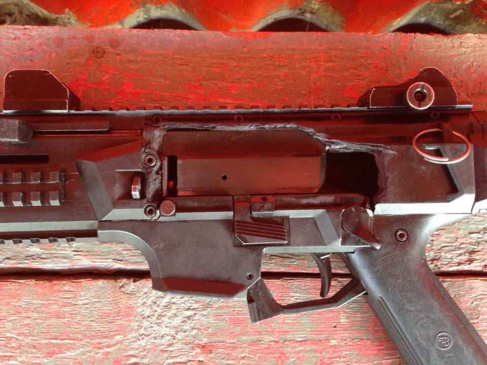

Re: CZ Scorpion EVO 3A1
Glock 1719:
Pokud najdeš ještě tu fotku byl by jsem vděčný.Vůbec pokud někdo máte nějakou fotku poškozeného EVA která se týká plastů nebo tot. destrukce prosím pokud je to možné o zaslání.Klidne jen do SZ. Chci se právě točit na tom že je to častá závada o které výrobce musí vědět, je to jedna z cest pokud mi prodejce nebude chtít vrátit peníze a řešit si to potom ce zbrojovkou sám.
DPMS:
nemáš více informací? Také klidně do SZ. Jinak je to přesně tak jak píšeš. Zbrojovka to vlastně že začátku aniž by zbraň viděla rovnou hodila na výrobce streliva .Vlastně nás rovnou poslali do p...... . Až po nějakých urgencích si zbraň převzali a od té doby nevím co se děje.
DPMS:
Nechci tě více stresovat, ale nevím, zda víš, proti komu stojíš.
Jestli jsi četl mé komentáře v oddíle „CZ pro Policii a Armádu ČR“ tak proti CZUB a jejím praktikám neuspěl ani stát, ačkoli měl po odborné stránce velmi dobře nabito (dokumentace, posudky) a eliminace potíží byla neobyčejně nákladná… rozhodla zákulisní politika.
Neumíš si představit, co se děje, když chceš slavnému tuzemskému výrobci např. vrátit 30 000 „neshodných“ zbraní v ceně cca 300 mega se zjevnými vadami, jejichž oprava je v podstatě ekonomicky nerentabilní. To se najednou ocitáš na Sicílii, někde v Palermu (silné klientelisticko-korupční prostředí), a velmi rychle pochopíš, jak je to zde s vymahatelností práva, právním státem a vyspělou demokracií…
Prakticky bez následků ustáli i „mimořádky“ (ty tuzemské) s vážnými následky na zdraví, ačkoli tyto byly zaviněny vadami výrobního a konstrukčního charakteru.
Informace mám neoficiálně, z nich se při právním (soudním) sporu vařit bohužel nedá. Oficiálně je však nikdy nezískáš, pokud by ti je někdo z ozbrojených složek poskytl, tak s vysokou pravděpodobností přijde okamžitě o místo a ještě bude čelit vyšetřování. Tudy cesta nepovede.
Reklamuj a trvej na vyřízení reklamace, pokud to hodí na munici, obrať se na jejího výrobce. Postupuj v souladu s pokyny právního zástupce, ale měj na mysli, že CZ Scorpion EVo stálo 30 litrů, abys ve sporu nezanechal celé jmění.
Jediného, čeho by se mohli bát, je negativní reklama, jenže jde o „zlou“ zbraň a od toho dají příslušné instituce na ochranu spotřebitele, případně obdobné pořady TV, asi ruce pryč, ale zkus se obrátit na nějakou spotřebitelskou organizaci (např. dtest.cz), třeba ti dobře poradí.
Možná už lépe pochopíš, proč jedna tuzemská ozbrojená složka před časem odmítla „dar“ 100 x CZ Scopion EVO, tedy zbraně zdarma. Tlak na prosazení produktu však neustává, naopak, sílí… Kdyby tak věnovali stejné úsilí přepracování a zdokonalení EVa, nejlépe v rozsahu jako u CZ 805/CZ Bren 2.
Na straně 39 tohoto oddílu dole máš také jedno foto havarovaného Eva.
Přesně vím o čem mluvíš a plně souhlasím.
Ano chci jim v případě že se k tomu nepostaví udělat alespoň "reklamu" proto by jsem potřeboval ještě nějaké ty fotky. (tu ze str.38 mám z jiného úhlu) popřípadě i ty neofiko informace. Mám to předběžně vyjednané se znam. rep. u jedné TV. (Před časem jsme bojovali proti molochu O2 a povedlo se ) Říká že .. to zajímá a docela se na to těší. Ono totiž většinou stačí, když natočí kousek reportáže a jde si pro výjádření k protistraně větsinou se začne minimálně něco dít.
Jinak vím bude to těžký a proto už ted mám právníka s kterým hodně věcí a kroků konzultuji.
A štve mě to, měl jsem zbrojovku vždy rád a propagoval jsem jí. To skončilo.
Bohužel není to jediná zbraň z jejich produkce kterou mám . Co ale vím ,tak je poslední. Z principu už je podporovat nebudu.
Je fakt, že fotky prasklých Ev ze zahraničních for poměrně rychle mizí.
Obecně je základní problém v tom, že taková havárie může být zaviněna jak zbraní, tak i municí. U CZ Scorpion EVO je podezřelé, že jich takto odešlo již pár, a to samé se neděje např. u konkurenčního HaK MP5, které jen v Policii ČR již daly pěkných „pár“ milionů výstřelů. To samozřejmě není důkaz, ale jen určité podezření.
Záleží, s jakou municí se problém stal, pokud by to byl SaB, tak ti už dle neoficiálních informací mají s „rozkladem“ Eva nějaké zkušenosti, jelikož v ozbrojených silách odešlo EVo právě se SaB.
Televize by mohla zafungovat, ale CZUB, vědoma si svých kontaktů, jde obvykle hned do útoku, takže bude patrně ihned hrozit žalobou za poškození dobrého jména. Reportáž by musela být po právní a odborné stránce velmi dobře zvládnutá. Např. MF Dnes kdysi psala, mj. jako téměř jediná, celkem pravdivě o problémech přezbrojování Policie ČR pistolí CZ mod. 75 D Compact (realita byla samozřejmě mnohem horší, zato SR lhala, jako když tiskne…..) a ihned ji od CZUB na stole přistála žaloba snad na celých 200 mega za poškození dobrého jména. Jenže velké médium vzalo právníky a ti využili zákon o svobodném přístupu k informacím (106/1999 Sb.) a policie jim musela vydat podstatné podklady ke kontraktu. Žaloba se již samozřejmě nekonala, škoda, mohlo se prát špinavé prádlo na veřejnosti a nevěřící Tomášové by jen zírali…
Je jasný že to na sobě nenechaj. Jak říkám na střelivu se točili aniž by zbraň vůbec viděli.
Mě ale zaráží že je to už 3měsíce co se to stalo a Já nemám info co se se zbraní vůbec děje. Prostě zvláštní přístup všech.
Zatím to nechci opravdu moc rozebírat ,ale slibuju že dám vědět jak to dopadne
Ahoj, nechci se teda zastávat CZUB co se týče ofiko přístupu k reklamacím, za tři měsíce co si jím zbraň předal, tak by tě alespoň mohli informovat jak se na problému pracuje a proč tak dlouho. Ale zrovna v tomto případě si dovedu představit, že opravdu nemůže být jednoduché zjistit pravou příčinu zničení zbraně. Přecejen pokud opravdu zbraň popravila munice, tak by zbrojovka byla hloupá brát vinu a náklady na sebe.
Jinak takto fatálních zničení zbraní je plný internet a nejsou to jen zbraně CZUB, ale i věhlasné značky a typy zbraní jako Glock, HK a ruzné AR.... A většinou opravdu byly destruovány právě překročením své pevnostní konstrukční obálky, z důvodu vady munice, chyby při přebíjení, nebo neadekvátního provozu za zhoršených podmínek. Ono také pří návrhu každé zbraně se musí počítat s bezpečností v případě havárie a tak se většinou zahrne záměrně do konstrukce místo které se v případě překročení provozní obálky řízeně rozvalí, tak aby nedošlo k poranění střelce. U pistolí je to většinou zásobník a jeho šachta.
Každopádně jsem také zvědav jak nakonec pochodíš a na co příjdete.
Mně na tom celém hlavně není jasné u koho byla zbraň reklamována - jestli u prodejce nebo přímo u CZUB.
Pokud byla reklamována u prodejce, řeší reklamaci on a CZUB bude na kupujícího, který se s nimi snaží komunikovat přímo, házet bobek zcela oprávněně, protože to není jejich problém - oni řeší reklamaci pouze prodejci a ne zákazníkovi, protože přímo jemu nic neprodali.
Zákazník by vždy měl reklamaci řešit primárně se svým prodejcem (a skrze něj), kde platí nutnost rozhodnutí do 3 resp. 30 dnů a všechny další náležitosti plynoucí se zákona. (velmi dobře a pro obyčejný lid srozumitelně je ostatně vše popsané například na webu dTestu)
Pokud ale kupující obejde svého prodejce a zamíří přímo do autorizovaného servisu nebo k výrobci, může to dopadnout všelijak (tady je nutné se velmi pečlivě informovat na pravidla jak taková věc vlastně funguje - velmi často se totiž může stát, že například autorizovaný servis sice věc zdarma a řádně opraví, ale nejedná se o reklamaci, atd.).
Kdybych toto řešil já, zajdu za prodejcem, dám mu poškozenou věc, samozřejmě si nechám vystavit reklamační protokol (který je opět nutné zkontrolovat, někteří prodejci jsou... řekněme kreativní) a den po uplynutí lhůty jsem v obchodě zpět a chci zpátky buď opravenou věc nebo peníze. Pokud není prodejce ochoten či schopen vydat jedno nebo druhé a reklamaci tím řádně ukončit, jde podnět na ČOI a člověk může podnikat další právní kroky (což je ale extrém a naprostá většina příčetných obchodníků se s vámi dohodne, protože jakýkoliv spor prohrají a bude je to ještě navíc stát mnoho času a peněz).
Kdyz clovek vi o konkretnim pripadu, kdy municka byla pripravena nest pripadnou odpovednost a chtela zjistit, kde spociva chyba a naopak vyrobce zbrane se setreni branil, jednani oddaloval a nakonec na nej poslal cloveka, ktery o veci nic nevedel, jednani tak ztratilo smysl a od te doby ticho, tak si rikam, proc vyrobce zbrane nemel zajem na objektivnim prosetreni veci...navic v ozbrojene slozce, odkud medializace nehrozila.
U czubaka je nekdy tezke poznat, zda tak jedna z pouhe tradicni arogance a nebo se snazi utajit nejaky problem.
Problém není rozhodně ve střelivu ,ale v konstrukci zbraně která dokáže odpálit s nedozavřeným záverem!!!! . A to je celej problém.
No a když už tak, dávám info k tomu jak pokračuje moje reklamace ,mého rozkočeného EVA . Nijak ,stále leží v CZUB a prej čekají na díly. Tim myslí ty dva plasty co se rozpadly a za které chtej 13000,- Naštěstí se po drobných dohadech rozhoupal prodejce a vrátil mi peníze s tím že si to se zbrojovkou dořeší on. Čímž mu děkuji.
Takže za mě EVO rozhodně ne . Strašně se mi líbilo dobře se z něj střílí, ale držet to v ruce a čekat kdy se mi to zase rozebere to fakt už nee. A přístup zbrojovky která nedokáže za 4mesice vyřídit reklamaci/opravu zbraně. Tak o tom nemá cenu se bavit. Já vlastně zjistil že zbrojovka přišla svým chováním a přístupem o dalšího zákazníka. Jim je to ale jedno náš trh je totiž vůbec nezajímá prodávají na něm jen proto že musí.
Jo a problém na zahraničních fórech se objevuje jen vždy hned po pár dnech zmizí celej příspěvek
Vem EVO hod do laufu třeba tužku, natáhni závěr pomalu vracej a cca 2mm před koncem dozavření zmačkni spoušť. Tužka někdy vyskoči z laufu i při nedozavřeným závěru. Co se stane když to nebude tužka ale náboj nemusíme rozebírat. Nastane to o čem se tady bavíme.
Jsem rád že už nejsem vlastníkem téhle zbraně. Vydržela přesně 998 ks továrního střeliva.
