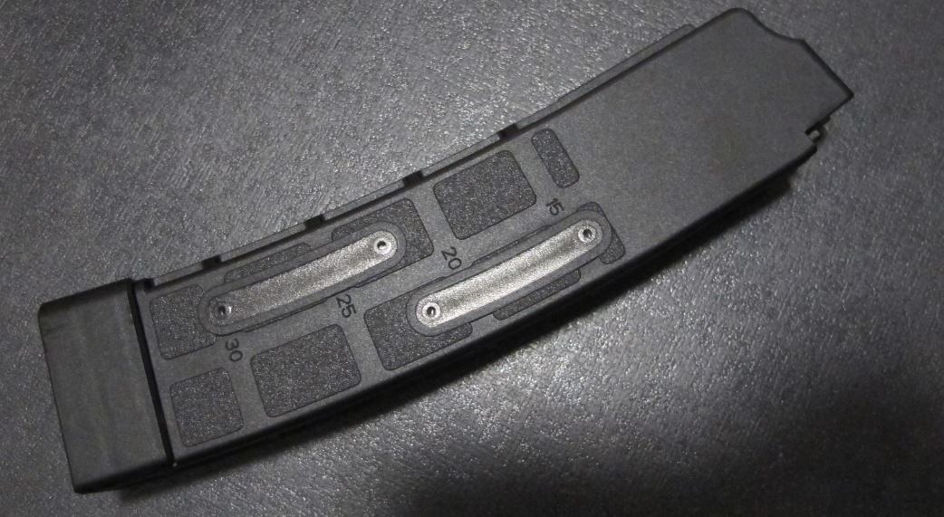

Jinak z jiného soudku, byl jsem požádán, abych sem hodil fotku toho nového zásobníku do Eva, tak tedy zde:

Snad by bylo lepší dát sem fotku plného nebo částečně naplněného zásobníku. Ta okna jsou tam přeci kvůli tomu, aby se dal kontrolovat stav munice.

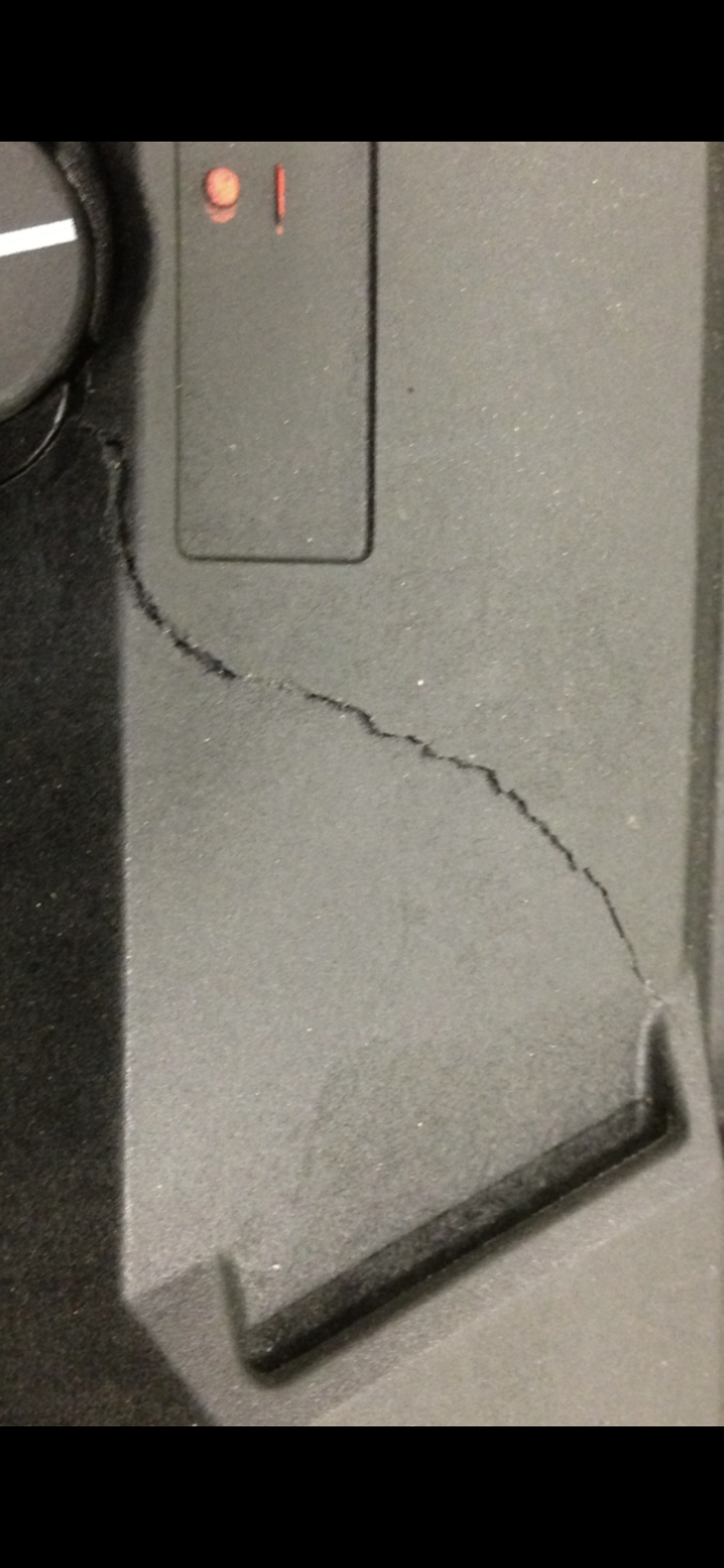

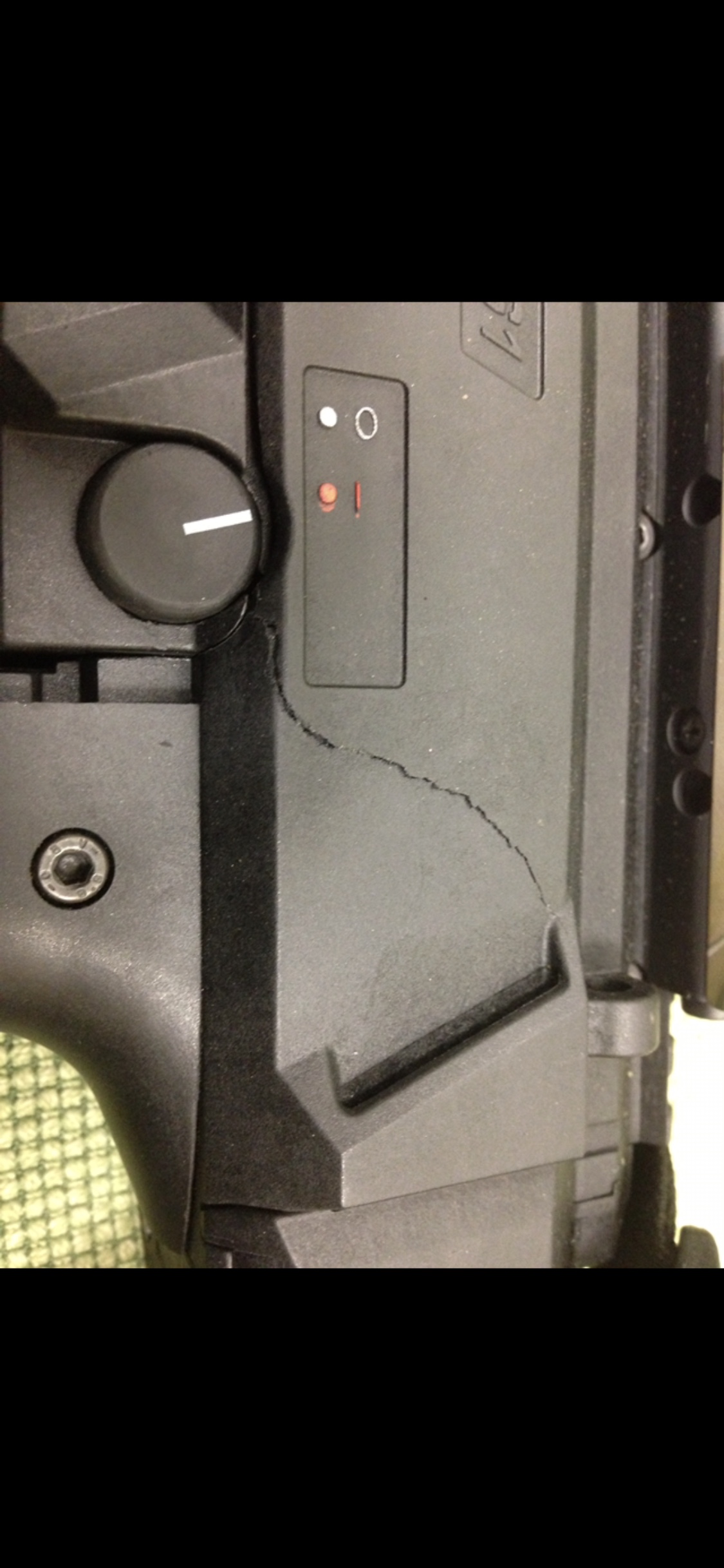

glock1719 - Příspěvky: 8116
CZ Scorpion EVO 3A1
Tohle byl ten první rup.
Zbraň normálně fungovala jen střílela doprava.
Druhy byl horší bočnice uletěla fotku hledám .
