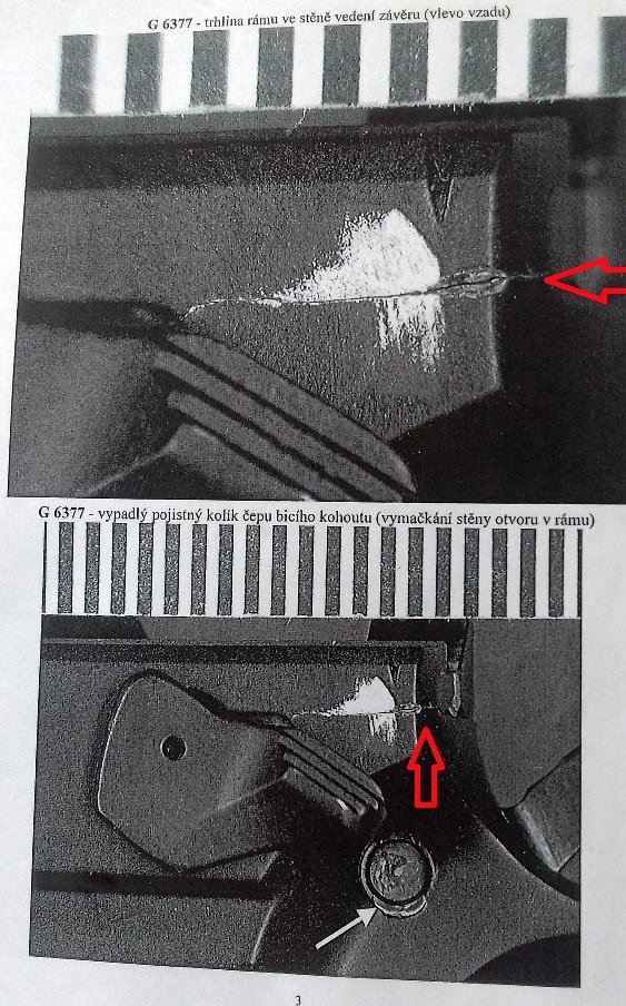

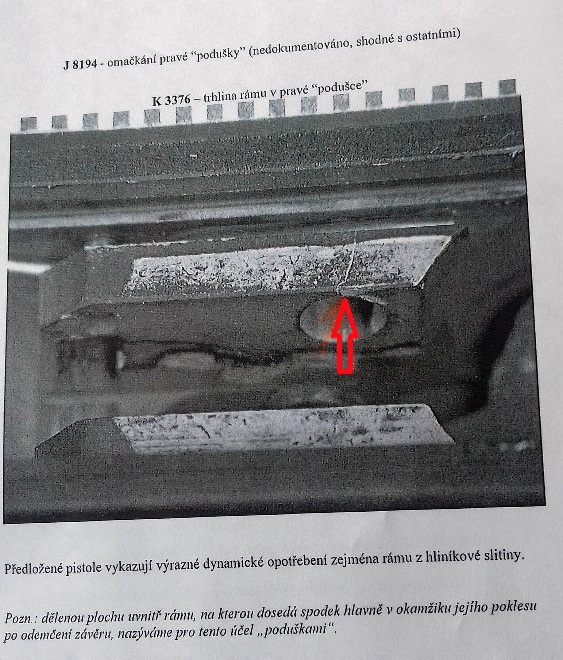

6. Vrcholným hřebem přiloženého materiálu je tvrzení, že model CZUB (myslí se zde dále řešený a pořizovaný CZ mod. 75 D Compact), předložený do hodně „cinknuté“ soutěže v roce 1999, dosáhl oproti ostatním nejlepších výsledků v technických zkouškách… Jen připomínám, že ačkoli byla soutěž v roce 1999 účelově zrušena, a to ještě před jejím ukončením, aby se konkurence k výsledkům zbraní CZ oficiálně nedostala (měla by právo nahlížet do protokolů, a už asi chápete, proč konkurence neměla znát výsledky zbraní CZ ) šlo o tento, vládou tak oceněný „výkon“ CZUB v rozhodující (životnostní) zkoušce :

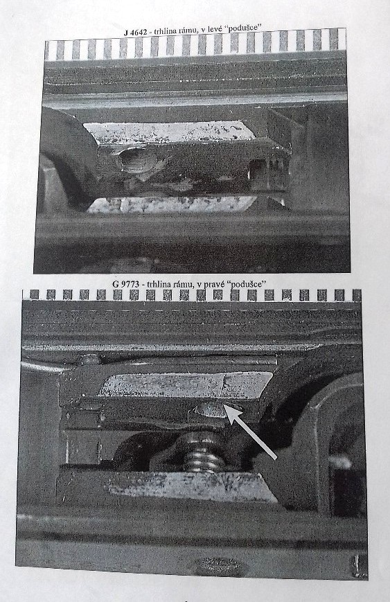

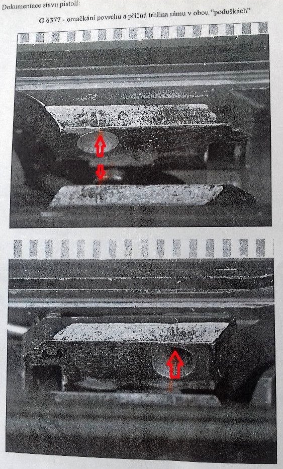

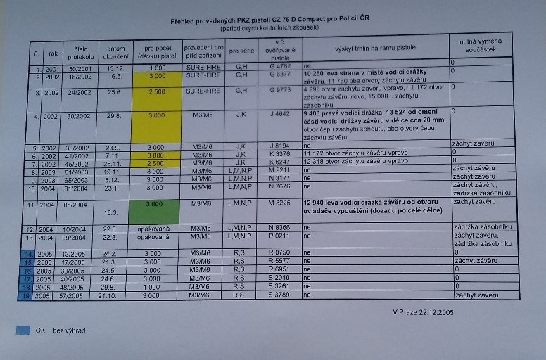

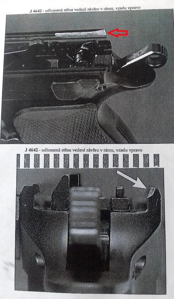

CZ 75 D Compact „A“ závadovost 0,697% (143 ran do závady), ve 12040 ranách rozlomený blok spoušťového mechanismu, vylétl ze zbraně, pistole zcela vyřazena.
CZ 75 D Compact „B“ závadovost 3,57% (28 ran do závady), po 1429 ranách destrukce závitu pro šroub pružiny spoušťové páky v rámu – vytržení šroubu, pistole vyřazena..........
Třetí, nad rámec, nasazená CZ 75 D Compact „J“ závadovost 0,35% (283 ran do závady), ale s potížemi, viz popis ..........
Z celkem tří nasazených CZ 75 D Compact do životnostní zkoušky se konce zkoušky tehdy dožila jen jedna, a i ta požadavky nesplnila.
Pro srovnání s výkony tehdy nedotaženého Waltheru si stačí najít výsledky ze zkoušek v roce 1999 výše, v životnostní zkoušce pistole Walther naopak vyhověly)!
Nejenom, že se jedná o zjevně nepravdivé tvrzení, ale i „výkony“ dosažené CZ mod. 75 D Compact v roce 1999 jsou v hrubém rozporu s podstatou samotného usnesení vlády č. 338/2000, kdy se říká, že přidělením zakázky CZUB bude zajištěno urychlené přezbrojení a současně budou dodrženy podmínky zrušené soutěže… taková kombinace požadavků ale byla v reálném čase nesplnitelná (neproveditelná)… .

K největším problémům u hromadných dodávek pistolí pro P ČR již od počátku dodávek (zejména série G-K, ale i pozdější výroba), byly rizikové rámy, kdy audit potvrdil nevyhovující parametry materiálu výkovku, ze kterého byl vyroben rám pistolí, i nesprávné hodnocení výsledků periodických kontrolních zkoušek (PKZ), které byly, přes trhliny v rámech pistolí, hodnoceny CZUB a ZSOJ při CZUB (zástupci státního ověřování jakosti - přejímka MO) jako vyhovující…..!!! Tehdy ještě SOJ (auditoři státního ověřování jakosti MO) udělalo svou práci správně a vady produktů CZUB jasně popsalo…, což CZUB a její přisluhovače hodně nas…. Auditoři za to čelili takovému tlaku tuzemské zbrojní lobby, že další P ČR vyžádané audity na rámy ohledně připojovacího rozhraní již vykazovaly zcela účelová, a zjevně nepravdivá tvrzení a závěry….. (byli podezřelí ze spáchání trestného činu - žalobu však nikdo nepodal...) Ukázalo to, jak jsou na „malém českém dvorku“ všichni vzájemně provázaní, a když velká CZUB potřebuje, tak jdou, zapírají, lžou, manipulují, prostě, stát je podle nich dojná kráva a okrádat se smí….(logicky, dokud to zde bude pro privilegované firmy a jednotlivce naprosto beztrestné…. )
Při hromadné výrobě se z určité dohodnuté dávky, zpravidla jedna pistole kompletně odstřílí v tzv. periodické kontrolní zkoušce (PKZ) na životnost, kdy, aby se dávka přebrala jako vyhovující, musí zkoušená pistole vyhovět všem stanoveným požadavkům, mj. nesmí u ní logicky dojít k destrukci, nebo trhlinám na hlavních částech zbraně… V přiložené tabulce (CZ 75 D Compact PKZ), jsou celkové výsledky v těchto zkouškách. Všude, kde se objevila trhlina, neměla být dávka pistolí převzata jako vyhovující, přesto se tak stalo…. Vyžádané audity na rám (u CZUB a jejího subdodavatele) současně potvrdily vážná pochybění u obou subjektů a neplnění parametrů pro materiál rámu, které jsou stanoveny v TP (technických podmínkách) pro výrobu pistole…Rámy, a nejen ty, kde pistole vykázala v PKZ trhliny byly hodnoceny jako rizikové…. Tj. nesplnění oboustranně schválených technických podmínek (TP), podle kterých měla CZUB pistole PČR dodávat!
V celkovém součtu se jednalo prakticky o všechny do té doby dodané pistole CZ mod. 75 D Compact (vadné zboží za více než 150 mega , opravitelnost výměnou rámu je v praxi nerentabilní, to přiznali samotní CZUBáci, pro sjednání nápravy vůči P ČR by CZUB musela vyrobit pistole nové, bezvadné a tyto neshodné výrobky někomu, patrně pod cenou, odprodat…)
V příloze:
Tabulka s výsledky PKZ, je evidentní, že v prvních letech, do zásahu P ČR, byl výskyt trhlin v rámech zkoušených pistolí CZ mod. 75 D Compact v podstatě pravidlem… Bez výhrad, tedy co se týče parametrů Al materiálu a výsledků PKZ jsou až série R a S...
Audit na subdodavatele CZUB (určitá výseč dodávek) konstatuje, že při výrobě výkovků byly zjištěny neshody vyplývající především z technologické nekázně a špatného monitorování procesů, výkovky rámů lze označit za rizikové…!
Audit na CZUB (určitá výseč dodávek) konstatuje, že byly prokázány neshody, které s vysokou mírou pravděpodobnosti způsobují indikované vady kovaných rámů pistole. Základní nedostatky byly shledány v nedostatečné funkci vstupní kontroly a v nedostatečné specifikaci technicko - dodacích požadavků u nakupovaného materiálu.
U zkoumaných PKZ , kde se jednalo o zkoušky, u kterých došlo k výskytu trhlin v rámu pistole, a které byly CZUB a ZSOJ při CZUB (přejímka MO) hodnoceny jako vyhovující, audit konstatuje, že hodnocení uváděných PKZ neodpovídá ustanovením technických podmínek!!!
Fotodokumentace typických trhlin
ČÚZZS
Zkušebna se měla vyjádřit, zda by pistole v takovém stavu (trhliny) vyhověly platné legislativě. Je třeba otevřeně přiznat, že se tato, mj. státní instituce, nálezu usilovně bránila, jelikož jít zde proti velké CZUB a svým stanoviskem poukázat na její pochybení, se v určitých kruzích neodpouští… mj. zkušebna kusově ověřuje nové zbraně CZUB a má z toho hezký příjem… Nakonec se vyjádřit musela…
Z uvedených zjištění vyplývá, že předložené zbraně nesplňují technické podmínky stanovené na střelné zbraně zákonem č. 156/2000 Sb., a vyhláškou MPO č. 313/2000 Sb. Tyto zbraně nelze označit zkušební značkou. Aha, takže to, co nevyhovuje pro civilní použití, je dle CZUB a ZSOJ při CZUB pro P ČR dobré….
Neshodné pistole byly převzaty zejména proto, že jistý a mnou zde již zmiňovaný P M, dlouholetý zaměstnanec zbrojního průmyslu, co ho na PP účelově dosadili na vedoucí pozici odborného útvaru a určili, jako hlavního vyjednávače s CZUB, měl v této zakázce své vlastní zájmy (špinavou práci však nedělal pro politiky zadarmo, resp. za státní almužnu…. ) a připojil k ní dodávku pouzder Sickinger od velmi dobrého známého (nakonec to výběrová komise zredukovala tuším na 31 000 pouzder za cca 60 mega….), logicky potřeboval ke svému „kšeftu“ s pouzdry zrealizovat i dodávku inkriminovaných pistolí, pro které byla ta pouzdra určena, a tak o trhlinách v rámech pistolí v PKZ a dojednaných podrobnostech o přípustnosti trhlin nikomu na PP neřekl (nepotřeboval potíže a další, v důsledku dovývoje již tak velké, oddálení dodávek….). Rovněž vedoucí SOJ při CZUB (státního ověřování jakosti - MO), jistý M P, byl morálně velmi kontroverzní osoba a opilec, proto se na poměrně šokující informaci, že v PKZ se u zkoušených zbraní projevují trhliny a přesto jsou dávky pistolí převzaty, jako vyhovující, přišlo až při odchodu P M z PP, kdy jeho agendu převal jiný zaměstnanec….
CZUB se k výměně mnoha tisíců pistolí (rámů) postavila tradičně odmítavě, usilovně zapírala, intrikovala a lhala a nikomu se ji k tomu nakonec nepodařilo donutit…, primárním důvodem byly opakované ingerence politiků ve prospěch tohoto molochu , ačkoli se jednalo o prokazatelnou, tzv. skrytou vadu výrobku (materiál rámu nemá předepsané vlastnosti dle schválených TP a výsledky PKZ byly SOJ při CZUB hodnoceny evidentně chybně).
Tento problém byl mezi PP a CZUB nakonec „vyřešen“ přesně dle pokynů tehdejšího politického vedení MV (Grosse), že CZUB nesmí při reklamacích P ČR příliš utrpět… , tzv. doživotní zárukou na rámy. Odborníci P ČR s tím samozřejmě nesouhlasili a upozornili na řadu rizik…. Už na počátku této dohody se spoléhalo na to, že v dohledné době (klasická záruka), až na ojedinělé výjimky, tyto zbraně nikdo velkým počtem ran nezatíží…, a později již P ČR u CZUB stejně nic nevyreklamuje… . Základní problém je v tom, že už celou řadu let se např. první provedení Al rámu (série G, H) v CZUB nevyrábí, a problém by dnes mohla být i výměna novějšího provedení rámů s rozhraním typu M3 … ale hlavně, způsob reklamace, kdy musím takto vadnou zbraň fyzicky dodat až do sídla výrobce, k posouzení a rozhodnutí o vyřízení reklamace, a případně opravenou zpět dopravit ke koncovému uživateli, je nesmírně zdlouhavý a hlavně nákladný (reklamace musí být provedena neprodleně, poté, co byla vada zjištěna), takže nejde proces příliš zefektivnit…prakticky každý takový úkon stojí min. nějakou tu tisícovku (amortizace automobilu na cesty tam a zpět 2x, mzda zaměstnance – P ČR nemůže posílat služební zbraně nějakou zásilkovou službou… )
Pokud by jich P ČR už dnes potřebovala nějaké množství ve sjednané „doživotní záruce“ vyměnit, a je logické, že trhliny se zpravidla projeví až s větším počtem odstřílených ran, tedy po více letech používání, tak, kde je vzít? (výroba menšího množství by byla jistě zcela nerentabilní)…. V praxi se o to nikdo pokoušet jistě ani nebude, když se ví, jak CZUB v těchto případech obvykle jedná….. Takže doživotní záruka na rizikové rámy u cca poloviny P ČR dodaných pistolí je vlastně jen takovým cárem neužitečného papíru . Šlo především o to dodávky vadných pistolí, resp. vzniklou škodu, nějak formálně rozmělnit v oficiálním dokumentu, aby se eliminovala možnost, že ji bude CZUB muset v budoucnu uhradit, nebo že by za její neřešení byl někdo z výše postavených osob stíhán….
CZUB se tak poté, co s pomocí politiků, a nehorázných zákulisních praktik, zjevně překračujících zákonné limity , kdy překonala několik, pro běžné smrtelníky a firmy, nepřekonatelných překážek, a se zjevně nevyhovujícími produkty získala „na přímo“ tuto lukrativní státní zakázku, a stát s ní léta trpělivě dovyvíjel produkt do akceptovatelné podoby, opět poměrně rychle dostala do kritické situace, jelikož výměna všech „neshodných pistolí“ by ji při její tehdejší finanční „kondici“ poslala do kolapsu, nebo ji alespoň na léta finančně ochromila….Znovu se tak projevila v CZUB velmi zakořeněná „kovozemědělská“ mentalita….

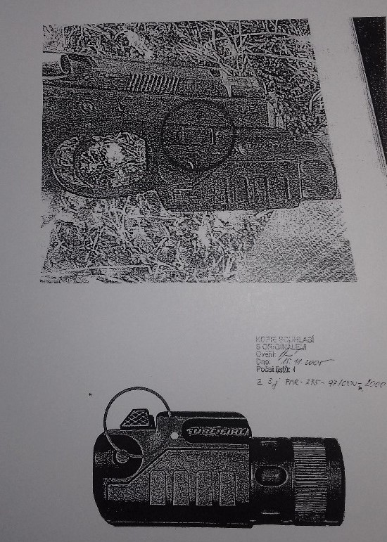

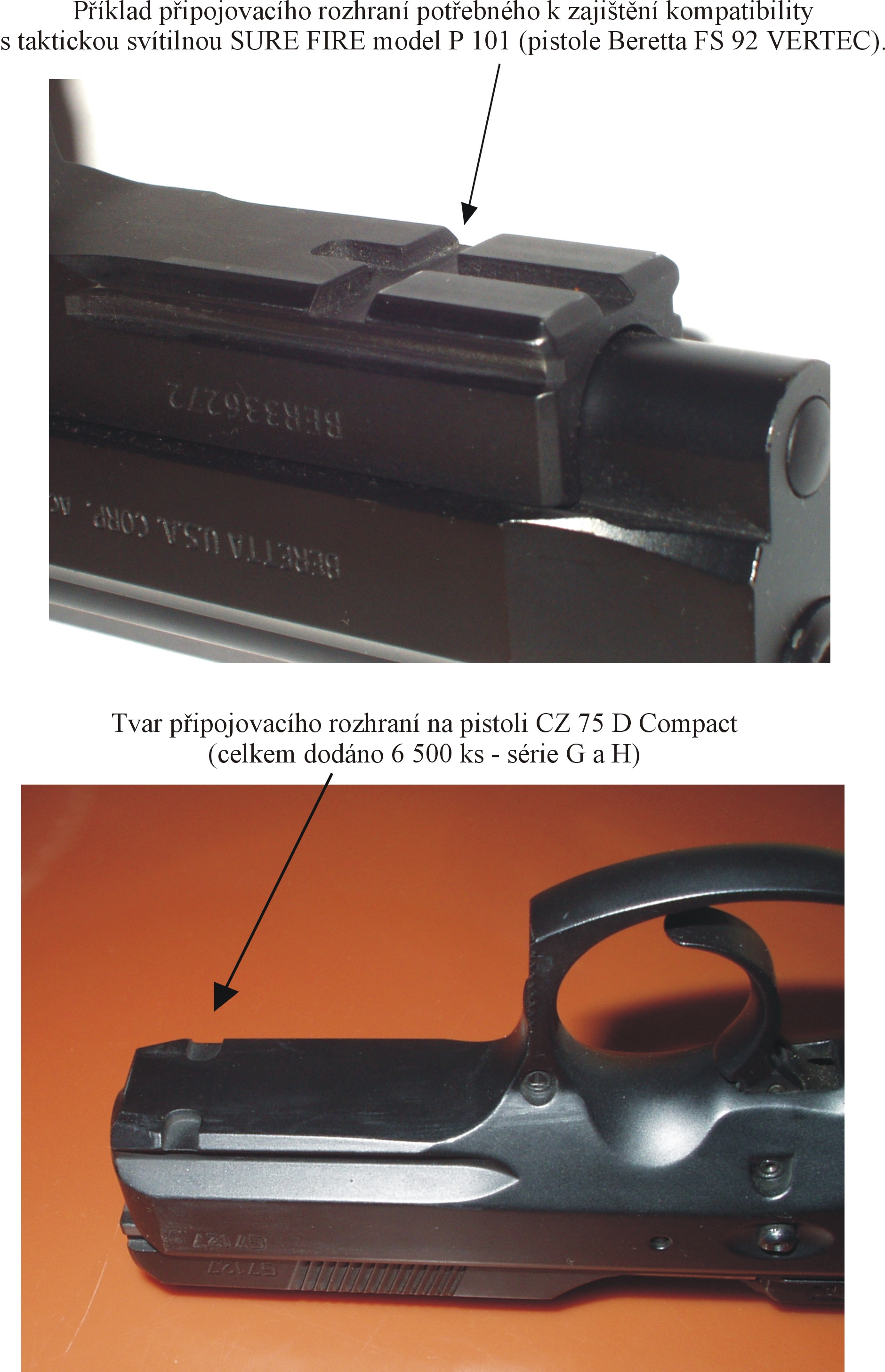

Ještě větším problémem, než hromadná dodávka nevyhovujících (neshodných) pistolí CZ mod. 75 D Compact s rizikovými rámy, byly hromadné dodávky těchto pistolí s nevyhovujícím připojovacím rozhraním. Vznik a řešení problémů nekompatibility pistolí CZ mod. 75 D Compact s na trhu dostupným, sériově produkovaným příslušenstvím (svítilny a kombinované taktické svítilny, pro série G a H SURE FIRE P 101 a pro ostatní pak Streamlight M3 a M6), je hezkým příkladem reálných „výkonů“, „schopností“, ale i morálních „standardů“ molochu jménem CZUB.
Jak vyplývá z dříve uvedených komentářů, původně bylo technické zadání pro nákup policejních pistolí vypracováno pro otevřenou soutěž, kde se s ohledem na lukrativnost předmětného kontraktu (46 000 pistolí) předpokládala poměrně široká účast zbrojovek. Uherskobrodská lobby si s pomocí „páté kolony“ (okruh pozitivně zmotivovaných přisluhovačů CZUB z řad P ČR) a na základě zmanipulovaných, místy i zjevně nepravdivých informací (viz např., že pistole CZ dosáhly v dosavadních zkouškách nejlepších výsledků ….) nakonec prosadila usnesení vlády č. 338/2000, které CZUB stanovilo jako jediného možného dodavatele pistolí a pouzder pro P ČR….
Samotný požadavek na připojovací rozhraní u nově zaváděné služební pistole, kde se obvykle kalkuluje s životností (perspektivou) nad 20 let, musel být doslova vyhádán, jelikož CZUB se přes „pátou kolonu“ tomuto požadavku usilovně bránila. CZUBáci předpokládali, že k získání této lukrativní veřejné zakázky bude, tak, jako doposud, stačit pozitivně zmotivovat (koupit) pár politiků a nějakého toho vrcholného služebního funkcionáře a nakonec se P ČR s velkou slávou dodá, jen trochu kosmeticky pozměněná standardní produkce. A papír (garance - životnost pistole min. 15000 ran, spolehlivost max. 0,2% závad, manipulační bezpečnost…), ten přece snese vše. Ale v tom se chlapci (možná i děvčata) v UB kotlině hluboce zmýlili…
Jelikož ve druhé polovině 90. let, kdy bylo zadání pro tento nákup vytvořeno, u připojovacích rozhraní pistolí jednoznačně nedominoval, tak jako dnes, žádný všeobecně přijatý standard, viz např. tehdejší upínací systém HaK na USP, či systém Walther na tehdejších P 99, byť trendem byl již nepochybně modifikovaný Weaver/Picatinny (viz např. „univerzální rozhraní“ na pistolích Glock), byla s ohledem na povinnost zachovat původní požadavky zadání (viz usnesení vlády č. 338/2000, bod 3., dodrží technické podmínky…) převzata ryze obecná specifikace z původně připravovaného výběrového řízení, která v tomto bodě zněla takto: tělo pistole - „lůžko pro snadnou, rychlou a opakovatelnou montáž přídavných zařízení (osvětlovač cíle a sekundární mířidla na bázi laseru)“ s tím, že dodavatel musel ke zkouškám současně předložit dva osvětlovače cíle s rychloupínacím modulem, které byly sériovými, na trhu dostupnými produkty a prokázat tak vzájemnou kompatibilitu.
Vycházelo se ze skutečnosti, že typ rozhraní pro zajištění požadované kompatibility „pistole – svítilna“ zvolí za daných okolností sám výrobce zbraně (po usnesení vlády č. 338/2000 si ho volila přímo sama CZUB), přičemž požadavkem na kompatibilitu se sériovými, na trhu dostupnými produkty mělo být eliminováno riziko, kdy výrobce zbraně uvede na trh pistoli s lůžkem, ke kterému však nebudou na trhu reálně neexistovat žádné doplňky a kotvení dostupných, standardizovaných produktů bude nutné řešit speciálním adaptérem (viz např. pistole CZ mod. 100). A CZUBáci zde opět nezklamali….

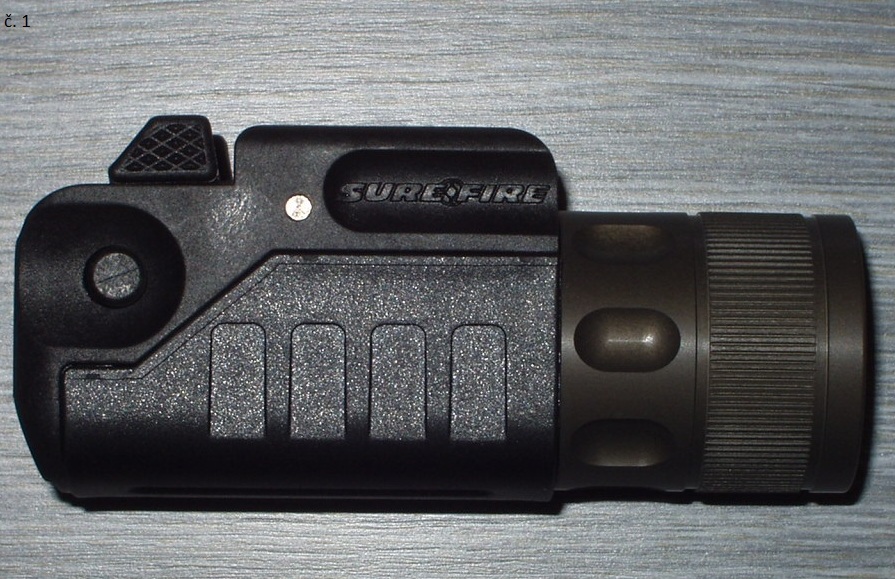

Vzhledem k naprosto katastrofálním výkonům produktů CZUB v komplexních zkouškách a vynucenému, téměř dvouletém urychleném dovývoji „policejní pistole“ na bázi CZ mod. 75 D Compact, alespoň do akceptovatelné podoby, měli CZUBáci, a zejména pak jejich vývojové oddělení, plné ruce práce s řešením desítek zjištěných problémů. Jak se později ukázalo, připojovacímu rozhraní výrobce nevěnoval odpovídající pozornost a péči a vzhledem ke svým chabým znalostem o příslušných vývojových trendech, aktuální nabídce příslušenství na trhu, tradičnímu lajdáctví a aroganci si již od počátku zadělal na veliký, pro běžné smrtelníky a firmy doslova fatální problém….
Pistole sérií G a H
Když tehdejší ministr vnitra Gross na nátlak „uherskobrodské lobby“ Policii ČR cca po dvouletém dovývoji pistole nakonec nařídil, aby smlouvu s CZUB uzavřela, ačkoli výběrová komise zadavateli opakovaně doporučila nabídku CZUB odmítnout…., CZUB ihned zahájila hromadnou výrobu a dodávky „policejních pistolí“ CZ mod. 75 D Compact, u kterých samozřejmě deklarovala, že splňují veškeré požadavky zadání Policie ČR (výjimku pro nesplnění několika požadavků osobně odsouhlasil tehdejší MV Gross, např. příliš vysoká manipulační síla a s tím související obtížná manipulace se závěrem, kompatibility s příslušenstvím se však tato „výjimka“ netýkala ).
V případě kompatibility s taktickými doplňky CZUB MV, resp. Policii ČR ve své nabídce, která je závaznou dokumentací k příslušné veřejné zakázce a uchazeč je zde samozřejmě povinen uvádět pouze pravdivé údaje, deklarovala, že nabízená pistole CZ mod. 75 D Compact má lůžko pro snadnou, rychlou a opakovatelnou montáž přídavných, na trhu dostupných a sériově vyráběných zařízení (osvětlovač cíle a sekundární mířidla na bázi laseru).
Splnění požadovaných vlastností CZUB deklarovala mj. tím, že ke zkouškám předložila dvě svítilny SURE FIRE P 101 do uživatelských zkoušek, resp. jednu do technických zkoušek (viz předávací protokol - příloha č. 1).
Tato svítilna byla v té době kvalitním, zejména na US trhu rozšířeným, avšak již zjevně zastarávajícím produktem. Jak se později ukázalo, byla CZUB zvolena především proto, že jako jedna z mála umožňovala dodatečnou úpravu prakticky celého připojovacího rozhraní tak, aby ji bylo vůbec možné, byť nedokonale, ukotvit na naprosto atypické rozhraní, které díky hrubé chybě CZUB na rámech pistolí z nouze vzniklo (naprosto atypické rozhraní pistolí sérií G a H, viz příloha č. 4, obrázek dole).
Problém s vývojem definitivní verze připojovacího rozhraní pro sériové pistole CZ mod. 75 D Compact v CZUB řešili tradičně, „po uherskobrodsku“. Nejprve, po dvou letech pro ně „nadlidského úsilí“ již nadržení na lukrativní veřejnou zakázku, zahájili (zadali) CZUBáci sériovou výrobu tisíců rámů s tím, že v přední spodní části odhadem ….., s ohledem na své chabé a zcela neaktuální znalosti o kotvení taktických doplňků na pistolích, aplikovali blok materiálu, který měl být následně obroben do podoby příslušného připojovacího rozhraní (předpokládali uložení svítilny v podélných drážkách a axiální kotvení za lučík…). Poté vyslali zástupce CZUB na výstavu Shot Show v USA, aby vybral vhodného výrobce taktických svítilen a zajistil vzorky pro definitivní doladění (obrobení) lůžka a závěrečné zkoušky…..
Zástupce renomovaného US výrobce, který při interním vyšetřování Policie ČR ochotně spolupracoval, si ještě po letech pamatoval na jistého Mr. K z CZUB, který se prý choval velmi nestandardně, jelikož se na prestižní výstavě rozčiloval, jak že to všichni ti výrobci taktické svítilny vyrábějí …. Jinak tradičně neobyčejně sebevědomí chlapci z CZUB patrně ještě v roce 2001 žili v přesvědčení, že se taktické svítilny a další příslušenství axiálně kotví za přední stěnu lučíku, jako tomu bylo kdysi, u „prehistorických“ produktů… Problém spočíval v tom, že taktické svítilny „moderní koncepce“ jsou z důvodu dynamického namáhání zpětným rázem aretovány v lůžku západkami, a to vyžaduje nejen podélné drážky, na které se svítilna nasune, ale i drážku(y) příčné, tedy drážku, do které zapadne příslušná aretační západka. Na tu však nebyl materiál rámů u již spuštěné sériové výroby vůbec dimenzován (viz příloha č. 3, příliš nízká lišta, nelze vyfrézovat příčnou drážku, došlo by k profrézování rámu do prostoru pro vratnou pružinu).
Jak to mělo například vypadat, pakliže CZUB zvolila jako sériové příslušenství zmiňovanou svítilnu SURE FIRE P 101, ukazuje příloha č. 4, kdy např. italská Beretta, mj. díky širokému sortimentu příslušenství na US trhu, u svého modelu 92 VERTEC aplikovala „širokospektrální rozhraní“, které je kompatibilní s tehdejšími SURE FIRE P 101, X200, X300, X400, Insight/Streamlight M3/M6,M3X,M6X, Glock GTL a samozřejmě i mnoha dalšími a novějšími produkty. Když stejný úkol plnili sebevědomí CZUBáci, netrefili se blokem na rámu pistole do vyrobitelného rozhraní byť pro jediný sériový produkt na světovém trhu….
V CZUB se však nevzdali, zadání, nezadání, deklarace, ne deklarace, podvod, ne podvod, tisíce chybně vyrobených rámů přeci nevyhodíme…. Popravdě, oni to ti zaměstnanci, co to evidentně pos…, nemohli již asi přiznat, protože by po takovém faux pas na konci dvouletého pro CZUB doslova vysilujícího dovývoje pistole CZ mod. 75 D Compact do akceptovatelné podoby pravděpodobně na hodinu letěli, a tak se, jak je tomu v CZUB prý dodnes zvykem, prostě vzájemně s vedením obelhávali, jak že jim to jde pěkně od ruky a všechny požadavky Policie ČR již vlastně splnili….
Sériové taktické svítilny SURE FIRE P 101 upravili tak, že vyměnili původní západku za kusově vyrobenou (viz. příloha č. 5), záběr na sestavu zbraň - svítilna ze zkoušek ve VTÚVM - pozorně si prohlédněte především hmatníky kotvení svítilny a porovnejte je se sériově vyráběnou, viz příloha č. 6). V rámu pistole místo příčné drážky (nelze, na výšku je zde málo materiálu) aplikovali pouze dva zápichy a „sériový, na trhu dostupný produkt, kompatibilní s pistolí CZ mod. 75 D Compact,“ byl na světě…. (Takto pracně šlo upravit jen pár kusů svítilen a i ty na víc na zbrani nedržely bezvadně, rovněž manipulace s nimi byla, mj. i důsledku nedokonalých hmatníků u v CZUB kusově vyrobené západky, poměrně obtížná…)
Takto, dodatečně upravená svítilna SURE FIRE P 101 ve střeleckých zkouškách sice občas upadla, ale jednáním ve věci kontraktu pověřená osoba, tedy člověk dosazený do Policie ČR ad hoc na vedoucí pozici místními lobbisty, a to přímo ze zbrojního průmyslu, jistý P. M., tuto informaci výběrové komisi nepředal….
Jeho jedinou starostí bylo především přihrát známému související subdodávku pouzder Sickinger, která byla rovněž nedílnou součástí kontraktu. Jelikož „čistkami“, kdy CZUB přes Grosse prakticky určovala, kdo za P ČR smí ve věci jednat a zbraně testovat, byl podstatně oslaben i odborný personál týmu, a nikdo z výběrové komise pod tíhou zrychleného řešení mnoha vážných problémů pistolí i pouzder, navíc v podmínkách záměrně zadržovaných informací, podvod CZUB s úpravou taktických svítilen (dle názoru právníků se nepochybně jednalo o trestný čin podvodu), resp. s „vývojem“ lůžka pro ukotvení taktických doplňků u policejní pistole CZ mod. 75 D Compact, včas neodhalil. Když se na problém přišlo, bylo již do výzbroje policie dodáno tisíce těchto pistolí (6500 kusů série G a H). CZUB, jako již tradičně bývá u tohoto molochu zvykem, usilovně zapírala, lhala, a dodatečně upravené taktické svítilny, použité ke zkouškám, se samozřejmě již nikdy nenašly, údajně se v CZUB ztratily (samozřejmě, že z podvodu CZUB usvědčující důkaz musel okamžitě zmizet). Existují ale předávací protokoly (příloha č. 1), stanovisko výrobce svítilny, který vylučuje, že vyobrazená svítilna byla někdy sériově vyráběna (příloha č. 7), a dostatečně průkazné fotografie o provedení inkriminované úpravy rozhraní, resp. kotvící západky, na sériových svítilnách, a to ze zkoušek ve VTÚVM Slavičín (příloha č. 5, horní obrázek).
Ve vyžádaných znaleckých posudcích se ke kompatibilitě pistolí CZ mod. 75 D Compact, konkrétně i ke kompatibilitě pistolí CZ mod. 75 D Compact, sérií G a H, rovněž jednoznačně vyjadřují znalci… rozhraní pistolí série G a H není kompatibilní se sériovými svítilnami SURE FIRE P 101, nebo s na trhu obdobnou sériově vyráběnou svítilnou, vyobrazená taktická svítilna SURE FIRE P 101 není sériovým produktem a je dodatečně upravena (viz příloha č. . Dalším důkazem proti CZUB je např. i její paralelní jednání s českým zástupcem SURE FIRE o možnosti sériově vyrábět svítilny upravené tak, aby jejich rozhraní umožnilo kompatibilitu s atypickým paskvilem aplikovaným na sériích G a H (přílohy č. 9 a č. 10). Z toho logicky nakonec sešlo, mj. nejen pro malý předpokládaný objem odebraných svítilen, ale i pro neschopnost CZUB dát výrobci svítilny jakékoli garance, že se vývoj a výroba zcela atypického rozhraní nakonec zaplatí, velkým problémem byly i opravdu velké výrobní tolerance u aplikovaného atypického rozhraní u sérií G a H….. Poté, co CZUB pos… další tisíce pistolí s rozhraním pro svítilny Streamlight typu M3/M6, kdy vadné zboží a v praxi zboží neopravitelné (výměna rámu je pro výrobce naprosto nerentabilní proces) přesáhlo hodnotu 300 mil. Kč, CZUBáci, v konfrontaci s blížící se ekonomickou katastrofou, vsadili na jedinou variantu, lhát, zapírat, vyhrožovat, vydírat…..
Vedení policie, silně ovlivňováno již zmiňovaným dosazeným lobbistou P. M., politickými a mediálními tlaky, kdy pod taktovkou PR CZUB vycházely v médiích články s obsahem, že Policie ČR si za nekompatibilitu může především sama, protože špatně specifikovala rozhraní, rovněž bylo vyvedeno z míry i velmi agresivně jednající CZUB (vyhrožování a nátlak přes tehdejší politické vedení MV), nedbalo odborných doporučení a dodané pistole s vadami (vadná lůžka i rizikové rámy) zpočátku dostatečně razantně nereklamovalo. Spokojilo se pouze s tvrzením CZUB, že kompatibilitu s produkty dostupnými na trhu dodatečně vyřeší. Samozřejmě, že CZUB nikdy nic nevyřešila. A tak policie získala prvních 6500 kusů pistolí (pracovně nazývány jako I. výrobní etapa, série G a H) se zcela atypickým připojovacím rozhraním, které je s na trhu dostupným sériovým příslušenstvím zcela nekompatibilní. Zasvěcenými je občas ironicky nazýváno „standard CZUB“ (vykazuje značné rozměrové odchylky mezi jednotlivými kusy, svými rozměry nekoresponduje s MIL-STD-1913). A to byl s nekompatibilitou připojovacího rozhraní pistolí CZ mod. 75 D Compact s taktickým příslušenstvím vlastně jen začátek…. Že hromadné dodávky pistolí pro P ČR začaly nepřehlédnutelným podvodem…. A co jste od aktérů typu CZUB, ČSSD a křišťálově čistý Standa Gross očekávali jiného…
