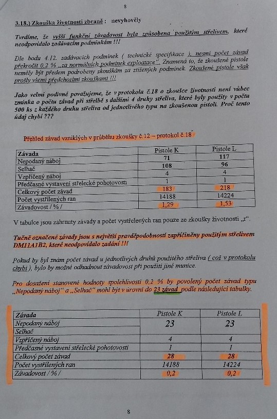

ano, to máš pravdu, nepopírám že by to mohlo být v nábojích, přebíjenky tedy nepoužil nikdo, to vím jistě, všechny nábojnice mám v igelitce , ideální by bylo u každého takového střelce zjistit, jakou má jeho zbraň sérii, protože třeba jihočeši, co mají sérii "S", na závady netrpěli...JENŽE, na co by takový průzkum byl, že...
ale sortiment použitého střeliva byl velmi široký, stručně řečeno: výcvikové střelivo se zelenou zápalkou 115 grs, Nontox s červenou zápalkou 124 grs, dokonce i náboje HS 100 grs s modrou zápalkou a jeden střelec dokonce použil i subsoniky...no, když je má jako služební střelivo... , kdo co používal, to už jsem ke každé zbrani sledovat nestihl...
jak se zmiňuješ o plánované životnosti Glocků, jak se určuje ? Podle doby používání ? K nim se přece střelecké deníky nevedou a spousta kluků ze ZJ s nimi spíše nastřílí víc na závodech, než ve službě, kde primárně používají dlouhé zbraně... ?? takže z mého laického pohledu je to dost těžké určit...
péče o zbraně je u PČR na velmi chabé úrovni, jako malý chlapec jsem chtěl být u policie zbrojířem, jaké bylo rozčarování, že plnohodnotná taková funkce je snad jen URN...

Ano, přesný počet ran není vždy jednoduché zjistit, někdy to ani nejde, ale tady byl uživatel kvalifikovaný, taky rád a hodně střílel….. , kdy jeho údaje korespondovaly s dalšími znaky opotřebení (vývrt, uzamykací hrana a zadek nábojové komory, blokační hrana na zápalníku). Dá se to s jistou mírou nepřesnosti dopočítat i dle obvyklého průměru roční spotřeby munice….
Záruka G = 40 000 ran, nebo 5 let.
Vliv na závady může mít jak zbraň, tedy např. i její (ne) údržba (žádná, nebo ještě horší varianta, zcela špatná údržba....), samozřejmě střelivo, tak i uživatel, zejména, pokud jde o velmi dynamické situace, a on je max. soustředěn na jejich řešení, mnozí dělají chyby (např. špatný úchop, brzdění závěru, nedostatečná reakce ruky, držení, či zachycení o záchyt závěru….), zde totiž nejde o zkoušku životnosti dle metodiky, ale o reálný výkon „systému“ člověk-zbraň-munice, a to za konkrétních podmínek…
Při zkoušce životnosti se užívá kvalitativně i výkonově vhodná munice, nejlépe jakostní munice dle STANAG 4090, např. onen zmiňovaný DM11 A1B2WK, a vlastní zkouška se provádí tak, aby byly maximálně vyloučeny negativní vlivy, jako jsou např. chyby obsluhy.
U výcvikových, cenově příznivých variant náboje, není neobvyklé, že počet zádržek je podstatně vyšší, než u jakostní munice dle STANAG, měl by se však pohybovat do max. 0,2% závad, ale u všech sérií bych si tím jist nebyl….
Mezi CZ a Glock jsou např. rozdíly v tom, že automatika CZ mod. 75 D Compact lépe snáší i citelně slabší laborace, než dle STANAG 4090 (původní návrh CZ 75 byl optimalizován na civilní munici), ale zase naprosto ztrácí kultivovanost s těmi nejvýkonnějšími a ty jí nedělají dobře ani z hlediska životnosti, zatímco Glocky jsou primárně navrženy pro výkonné služební náboje dle STANAGu. Mj. proto je u P ČR používán jakýsi výkonový kompromis….

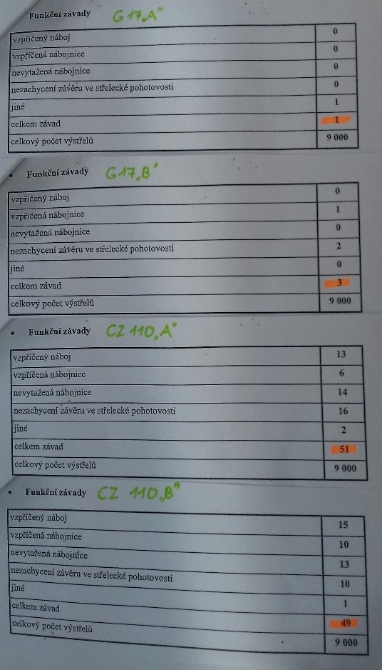

A jak to dopadlo:
Munice FMJ a JHP od SB, 18 000 ran na každý model….
Mj. zahraniční zbraně nakoupeny v běžné obchodní síti, pistole CZ dodal ke zkouškám přímo výrobce…
Glock 17 - 0,022% závad, tj. 4500 ran do závady (vzniklé závady navíc nelze jednoznačně přisoudit pistoli… na 18 000 výstřelů 1 x vzpříčená nábojnice, 2 x nezachycení závěru v zadní poloze, 1 x jiné),
Walther P 99 – 0,056% závad, tj. 1800 ran do závady. (výkonnější náboje, než v roce 1999 a kluci u Waltheru od roku 1999 nespali)…
CZ 110 – 0,55% závad, tj. 180 ran do závady + další problémy.
Všimněte si, že do doby dokončení dovývoje policejní CZ mod. 75 D Compact žádný zkoušený produkt CZUB nedává požadovaných 0,2% závad (500 ran do závady), kdy opravdu hodně z nich nedává ani CZUB v TP pro výrobek uváděných 0,5% závad (200 ran do závady). Takže když říkám, že P ČR za několik let doslova dokopala arogantní a nemohoucí CZUB k vývoji a výrobě pistolí splňujících konečně základní spolehlivostní „standardy“, obecně platné pro služební zbraně, je to opřeno o naprosto doložitelná fakta.
Nelze samozřejmě vyloučit, že by se usilovným hledáním nakonec nepodařilo najít „zázračně povedený kus“, který by spolehlivostní limity min. 15 000 ran a max. 0,2% závad dal, ale to by bylo stejně pravděpodobné, jako hledat bílou vránu . Navíc limity má samozřejmě plnit celá sériová produkce…. Proto se CZUBáci přes „pátou kolonu“, či později osobně, přímo na jednáních u politického vedení MV (Grosse), několikrát pokusili standardní spolehlivostní limity zpochybnit, tj. vynutit si výrazné zmírnění. Asi si museli být svými „produkty světové úrovně“ opravdu hodně jistí , když navrhovali limit max. 0,8% závad, což činí 125 ran do závady , ale podívejte se zpět na uváděné výkony pistolí CZ v minulých komentářích, to by snad tehdy u pečlivě připravených zbraní dali……. . Tvrdili, že limit max. 0,2% závad je prakticky nesplnitelný (jistě, pro ně tehdy opravdu nesplnitelný byl… ). Argumentací odborného útvaru však byli opakovaně smeteni a ani u „spřízněných politiků“ se zmírněním v tomto ohledu, přes veškerou jejich snahu a pomoc "zrádců z řad P ČR", nakonec CZUBáci neuspěli….
A to zde rozebírám pouze jediný, i když pro úspěch (účast) v tendru nezbytný a pro hodnocení nosný parametr, spolehlivost, jenže celkové hodnocení je mnohem komplexnější, a tam by nastaly i další problémy, jako je např. plnění požadavků na snadnou opravitelnost a s ní související požadavek na 100% zaměnitelnost součástí, integrovaná lišta pro snadnou, rychlou a opakovatelnou montáž sériově vyráběných taktických doplňků (taktické svítilny, laserové zaměřovače…), kterou CZUB v té době zdaleka neměla, resp. ne pro sériové produkty se standardizovaným rozhraním , později, již v nekonkurenčním prostředí, přes soustavnou pomoc P ČR, ji opakovaně pos…., dohromady u 30 000 pistolí z celkem 46 000 dodaných…. , kvalitní dostupná služební pouzdra pro daný model, poplatná moderním trendům (materiály, konstrukce)…..

A jak to dopadlo:

Jen připomínám, že komentář je primárně k reakci CZUB na tento „skvělý výkon“:
CZ 75 D Compact „K“ závadovost 1,29% (necelých 78 ran do závady), + další problémy (viz popis v příloze).
CZ 75 D Compact „L“ závadovost 1,53% (cca 65 ran do závady), + další problémy (viz popis v příloze).
Očekával bys, že po takovém a již druhém velkém fiasku ve zkouškách výrobce, který dostal šanci na přímé zadání velmi lukrativní zakázky (i z celoevropského a dokonce i světového pohledu velmi lukrativní opravdu byla), a který na vítězství v regulérním tendru v žádném případě nemá, že bude velmi slušný, pokorný a bude se snažit se zástupci státu nějak rozumně dohodnout, aby ještě dostal šanci…… nikoli, nejlepší obrana je přece útok, a to s použitím jakýchkoli nekorektních praktik, včetně pomluv a lhaní…
Výsledek zkoušek z podzimu (srpen/září) 2000 samozřejmě nezůstal bez reakce CZUB, mysl vedení CZUB se naprosto zatemnila (jejich podřízení samozřejmě museli lhát s nimi, ale jak se ukázalo, neměli s tím řadoví CZUBáci žádný problém, jen pokračovali v dlouholetých tradicích firmy….), ztratilo veškeré zábrany a soudnost, kdy napadalo všechno a všechny….
CZUBáci vypracovali např. 16 stránkový materiál (viz příloha), kdy kompletně napadají zkoušky ve Slavičíně, primárně se zaměřili na munici DM11 A1B2, že prý nesplňuje C.I.P., jenže podmínky v této části zněly jasně:
„Ke střeleckým zkouškám bude používáno výhradně střelivo vyhovující požadavkům C.I.P. nebo standardům NATO, s ogivální i neogivální konstrukcí střel. Hlavní střelecké zkoušky budou realizovány převážně se střelivem DYNAMIT NOBEL s celoplášťovou ogivální střelou o hmotnosti 8g a nárazovou složí SINOXID…..“ výčet munice byl v příslušné dokumentaci exaktně uveden, CZUB ho tedy s předstihem znala….… Mj. před zasláním „výzvy k podání nabídky“ CZUB bylo prakticky vše na pokyn tehdejšího politického vedení MV (Gross) s výrobcem projednáno. Tvrzení, že nevěděli, s jakou municí se měly zbraně testovat, byla naprostá lež…. A popravdě, s touto municí musí bezvadně fungovat zbraně, mají-li být deklarovány, že vyhovují standardům NATO.
Ani nechci spekulovat, zda tehdy vůbec věděli, co je to např. Stanag 4090…. z toho, co ukázali později (neuvěřitelná nekompetence a neznalost), bych se ani nedivil, kdyby ten Stanag min. nikdy předtím neviděli….
A čím se zbraně vlastně testovaly (testují) na západě, mj. s ohledem na zmiňované standardy NATO… v příloze je i část protokolu pistolí značky Glock ze zkušebny ve Felixdorfu:
Referenční munice - 9mm PARA DM11A1B2WK od Dynamit Nobel
Zvláštní munice - SINTOX, ACTION 1, QD1, CEPP….
Shrnuto: P ČR postupovala obdobně, jako západoevropské ozbrojené složky, uplatnila stejnou „nosnou“ munici DM11A1B2WK, která se ke zkoušení zbraní dle standardů NATO obvykle používá, nasadila ji právě z důvodu neustálých výmluv CZUB na střelivo z produkce SaB, kde např. katastrofu v roce 1999 CZUBáci opakovaně svalovali i na tuzemskou muničku, a dále do testů nasadila i další vhodné, a tehdy na našem trhu dostupné náboje s neogivální konstrukcí střel…. (výčet dalších nábojů je v přiloženém spisu). Takže jediný, kdo zde byl tradičně mimo mísu, byli CZUBáci….
Mj. tabulku závadovosti si CZUBáci ve svém stanovisku tak hezky upravili dle svých představ, vždyť ty pistole vlastně vyhověly, nebo snad ne…. (horní = skutečný výsledek, spodní = výsledek po „korekci“ CZUB - viz příloha)
Na závěr označují výsledek svých pistolí ve zkouškách z počátku podzimu 2000 za vynikající, který prý svědčí o mimořádných vlastnostech pistolí CZ mod. 75 D Compact…to už je skutečná diagnoza…. (viz příloha)
I když se říká, že papír snese vše, tak ústně ještě přitvrdili: Jejich zbraně jsou skvělé, a neúspěch CZUB si zde zaplatili imperialistické zbrojovky u proradných státních úředníků…
A pak s takovými arcibl… jednej, natož jim pomáhej dovyvinout tragickou pistoli do akceptovatelné podoby, nejprve jim musíš vysvětlit, že jejich produkty světová špička opravdu nejsou a pak se s nimi postupně, uzel po uzlu dopracovat k akceptovatelnému řešení, jenže oni jsou přece nejlepší na světě, a nikdo jim nemá co radit…, naprosto příšerný úkol…., přímí aktéři svorně říkají: s CZUBáky spolupracovat….., už nikdy více!!!!!!
