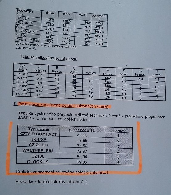

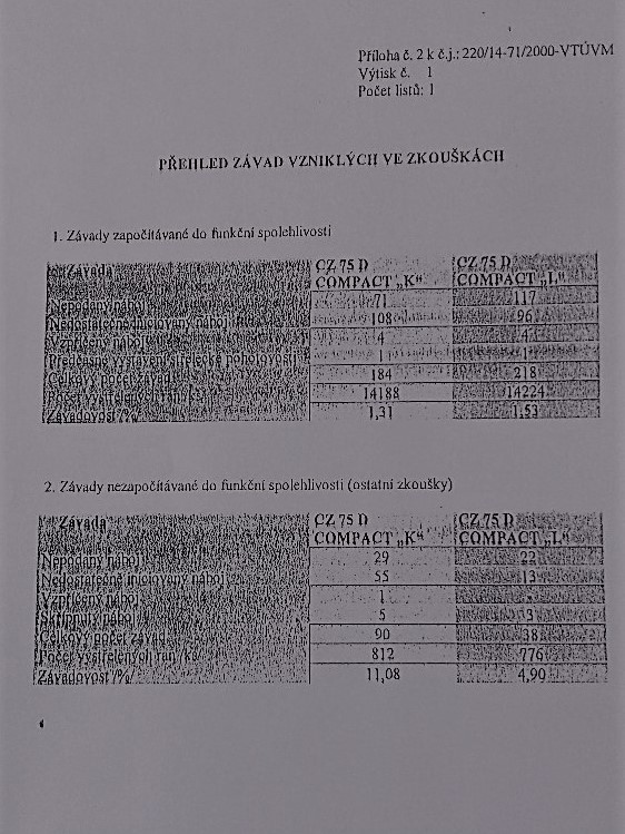

V roce 2000 (srpen) se prakticky souběžně se zkouškami technickými (viz výše) konaly i zkoušky uživatelské, zaměřené především na uživatelské vlastnosti pistolí. Původně bylo do uživatelské zkoušky nasazeno celkem 10 pistolí, ovšem dvě z nich začaly opakovaně závadovat tak, že překračovaly povolené limity a brzdily vlastní průběh zkoušek (každá závada se musela ihned analyzovat a pak se ještě často hádat s přítomnými czubáky, kteří všechno tradičně zpochybňovali, přičemž zkoušky byly časově dost napnuté….), a proto byly tyto dva kusy vyměněny za záložní zbraně (viz níže - rezerva 10 kusů).
Zkoušky, stejně jako ty technické, probíhaly za přísného dohledu zástupců CZUB , kteří se tam doslova vnutili a ani výhrady P ČR i Slavičína (zkušebna napsala dopis, ve kterém výslovně uvedla, že si z důvodu objektivity zkoušek přítomnost CZUBáků nepřeje…. ), že to může narušit objektivitu prováděných zkoušek, u politiků (Grosse) neuspěly….
V uživatelských zkouškách se tenkrát vystřelilo cca 20 000 nábojů, ze 12 nasazených pistolí, přičemž vzniklo 134 závad a dalších anomálií, kdy díky přítomnosti zástupců CZUB se musel téměř každý zápis problému (anomálie ve funkci a chování) do protokolu doslova vyhádat (něco se prostě z časových důvodů neuhádalo – nebylo možné se o zápis jedné méně exaktní závady hádat celé hodiny)…
Výsledek, co se týče spolehlivosti, je o něco „příznivější“ , než zkoušky technické, patrně proto, že střelecké zatížení pistolí zde bylo podstatně nižší (20 000 ran je téměř rovnoměrně rozloženo na 12 pistolí během několika dnů - cca jeden týden), a také tím, že se zde střílelo s pro pistole CZ „starým známým“ střelivem FMJ SaB….
Vzhledem k tomu, že šlo o CZUB „pečlivě“ připravenou dávku pouhých pár desítek pistolí, ze kterých se namátkově vybralo 10 pistolí pro zkoušku technickou a 10 pistolí pro zkoušku uživatelskou, a tuším dalších 10 kusů bylo v záloze…, je to beztak důkaz naprostého zoufalství „neobyčejně sebevědomého světového výrobce“ , zejména, když se musely dvě pistole v průběhu zkoušek, prakticky po „pár ranách“ nakonec odstavit….
CZUBáci byli při sledování zkoušek zpočátku jako opaření (nemohli pochopit, že to, co P ČR v zadání požadovala, také reálně ověřuje, na to nebyli zjevně zvyklí a ani připraveni, po „přihrání“ zakázky vládou, patrně očekávali jen formální průběh…. ), ale asi třetí nebo čtvrtý den přišli viditelně v pozitivnější náladě, byl to signál, že jim ze shora sdělili, že když to nevyjde, nějak se to udělá (když se ale nakonec sešly konečné výsledky technických a uživatelských zkoušek, zacloumalo to se všemi, i s příznivci CZUB… ), nakonec se to nějak udělalo, i když ani CZUBáci a Gross v té době ještě netušili, jak to bude zdlouhavé a obtížné….

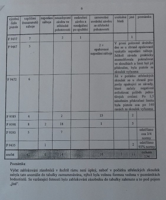

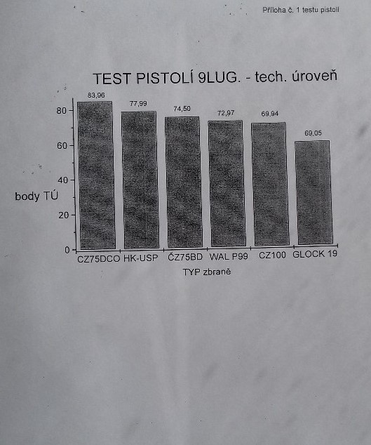

V příloze dále přidávám komplexní tabulku spolehlivosti. Zahrnuje tedy nejen životnostní zkoušku, která se střílí v normálních podmínkách, tedy hodnoty, které jsou již v příspěvku výše, ale i výsledky pistolí ze zkoušek ostatních, mj. i ve zkouškách za „ztížených podmínek“. Je jasné, že ve „ztíženkách“ (extrémní teploty, odmaštěné součástky, prach apod.) je množství závad o poznání větší. Oproti zkouškám v roce 1999 byly podmínky v roce 2000 pro CZUB citelně zmírněny tím, že se závady ve zkouškách ostatních již nezapočítávaly do celkového hodnocení . Pistole v nich musely zůstat pouze funkční, alespoň v omezeném rozsahu, a to za pomoci nápravných opatření (ruční manipulace se závěrem, dalšími prvky, zásobníkem, jeho výměna….). V podstatě se na CZUB chtělo, aby „dala“ to, co prakticky z chodu zvládl tehdy ještě nedoladěný Walther P 99 již v roce 1999… A arogantní moloch to samozřejmě nedal….
Takže, jak tehdy veřejnosti „pravdivě“ referoval „křišťálově čistý Standa“ bylo třeba u pistolí vyřešit jen „dílčí nedostatky“…(nebylo to jistě poprvé a naposledy, co tak hrozně veřejnosti lhal… )

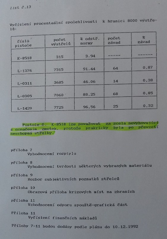

certik + další, co je to zajímá

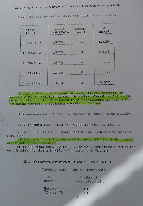

Když se CZUbáci po druhém neúspěchu (podzim 2000) tak rozzuřili, kdy doslova napadali všechno a všechny, byl nevyhovující výkon pistolí CZ opravdu takovým překvapením? Samozřejmě, že nebyl , pouze se očekával výkon jen méně nevyhovující, ale jelikož pistole CZ mod. 75/85 na spolehlivostní hodnoty, kladené na služební zbraně, do té doby nikdy nedosáhly, nic jiného, než hodnocení nevyhovující, se ani nečekalo…(to samozřejmě vědělo i několik málo reálně uvažujících CZUBáků )
a) CZ mod. 75, včetně Compact, měly v TP (technické podmínky výrobce) hodnotu živostnosti min. 5000 ran, později, prakticky bez adekvátních opatření, byla zvýšena na min. 8000 ran, spolehlivost byla limitována max. 0,5% závad, tj. min. 200 ran do závady (dle obecných požadavků se u služebních zbraní již dlouho požaduje max. 0,2%, tj. min. 500 ran do závady, u nás se tento limit např. uplatnil už u samopalu vz. 58….). Manipulační bezpečnost, z pohledu služební a obranné zbraně, byla u CZ mod. 75/85 z produkce 90. let, bez blokace zápalníků, úplně v … protože pistole nevyhověly ani pádové zkoušce dle TP-VD-637-81, tj. specifikovanými volnými pády z výšky 1 m na beton….(viz mé předešlé komentáře, řešící zejména pádovou bezpečnost )
b) Sériové pistole zpravidla neplnily ani nikterak úchvatné výše uvedené výkony z TP výrobce (viz přílohy).
c) Již zkoušky v roce 1999 dopadly, mj. pro ne zcela sériové zbraně CZUB (specialisty pečlivě připravená dávka 500 kusů zbraní - a ti se prý na tomto objemu hodně nadřeli… ) katastrofálně, kdy se ukázalo, že kombinace Al rámu a bezpečnostních prvků, tj. celkově „složitější a choulostivější pistole“, ve světě v té době již mnohaletý služební standard, naopak, probíhal již hromadný přechod na polymery, bude pro CZUB opravdu velký oříšek, a také byl…
V příloze pro lepší orientaci v řešené problematice přikládám výsledky dvou zkoušek pistolí CZ mod. 75/85 standardní velikosti, které byly realizovány v první polovině 90. let, nejprve méně rozsáhlá u pistolí CZ mod. 85, a pak rozsáhlejší u CZ mod. 75. Obě dopadly pro produkty CZUB velmi podobně (tradičně špatně…. ), a to se ve zprávách objevuje výčet dalších vad, jako je např. upadnutí mušky, u všech více střílených pistolí mod. 75 v roce 1992…
Jde o zkoušky zadané P ČR u institucí „s kulatým razítkem“, jelikož ty, provedené samotnou P ČR, CZUB vždy arogantně odmítala akceptovat… (zkoušeny byly vždy nové pistole, rovnou z krabice)
mod. 85/85 Combat - 1991, celkem 6510 nábojů, 6 pistolí, průměr 0,799% závad… tj., necelých 151 ran do závady…
mod. 85 průměr 1,215% závad…
mod. 85/85 Combat průměr 0,39% závad…
mod. 75 - 1992, přes 26000 nábojů, 5 pistolí, když tedy nepočítáme jeden hned na počátku odstavený zmetek z těch vybraných pěti pistolí , což je v takové zkoušce nepřípustné pominout, že jedna z pěti pistolí je prakticky nepoužitelná (u pistole byl špatně sestaven spoušťák – součástky různých velikostních skupin, a tady to montážník (ce) pos…, docela častá chyba v té době ), průměr 0,663% závad… tj., cca 125 ran do závady…
Ačkoli tyto zkoušky realizuje vždy tým lidí, přesto i tehdy reagovala CZUB na výsledky také velmi podrážděně… ale po výsledcích na podzim 2000 zuřili tak, že doslova ztráceli rozum .
Pro porovnání se tehdy zkoušely i pistole jiných značek, proto přidávám výsledek zkoušky pistolí Beretta mod. 92. Přesto, že tehdejší tuzemská munice SaB měla ke standardům NATO, na které jsou primárně odladěny západní služební zbraně, dost daleko, natrhla Beretta čízám doslova pr…. , když i s touto, pro ni neznámou municí, nesplňující „naťácké specifikace“, jela v průměru přes 3200 ran do závady, a to byla většina závad typu „nezachycení závěru v zadní poloze“, patrně malý impuls při vývinu rány. I v posudku se píše, že závady nelze jednoznačně přisoudit pistolím….
Tehdy se ještě považovala životnost 15 000 výstřelů za dostatečnou i pro speciální jednotky, a tak se z ekonomických a časových důvodů dvě pistole z pěti testovaných střílely jen o něco více nad tuto hodnotu…
Beretta 92 - 1993, celkem 64810 nábojů, 6 pistolí, průměr 0,03086% závad… tj., 3240 ran do závady…
Na základě řady negativních zkušeností z praktického provozu (časté závady, poruchy, nezaměnitelnost součástek, obtížná opravitelnost, malá životnost), v té době již existujícím informacím o nevyhovující pádové bezpečnosti a opakovanému zjištění, že limity pro závady jsou u pistolí CZ značně překračovány, byl další nákup pistolí CZ mod. 75/85 (ocelová, standardní velikost) zastaven a k plánovanému přezbrojení P ČR na tento typ nakonec nedošlo, ačkoli v té době bylo již pořízeno celkem cca 13 000 těchto zbraní, pravda, velká část z nich byla pořízena přes nesouhlas odborného útvaru, výhradně na politický nátlak tehdejšího vedení MV (Ruml a jemu podobní)…
Shrnuto: Min. do doby ukončení vývoje a vychytání vad u policejní pistole CZ mod. 75 D Compact, byla z doložitelných faktů CZUB nepochybně výrobcem zbraní druhořadé kategorie . Kdo tomu nevěří, nemusí, ale archivované dokumenty a v nich uvedená fakta jsou jasná…, že se s nimi CZUBáci nechlubí, celkem chápu…
Ani v odborných publikacích se s pravdou moc nepotkáte, jelikož autoři jsou často „zpracovaní“, v každém případě při nahlédnutí do archivů tohoto výrobce pod nemalými sankcemi podepisují povinnost nechat si výsledný text cenzurovat….

Když se mezi roky 1996 až 2000 rozhořel boj o to, zda si P ČR bude moci konečně vybrat pistoli v rámci regulérního tendru, nebo ji budou opět nějakou formou vnuceny produkty „osvědčené“ CZUB , kdy výběrová řízení se tehdy opakovaně připravovala a zase na rozkaz vrchnosti rušila, činila se samozřejmě i „pátá kolona“ a neustále do CZUB vynášela interní dokumenty, včetně technických specifikací a zadávacích podmínek .
V CZUB tak měli s relativně malým zpožděním informace o připravovaných zadávacích podmínkách (i v té době již nezákonné, podmínky se mají dozvědět všichni zájemci o veřejnou zakázku ve stejný okamžik, aby nebyl některý z nich zvýhodněn….). V reakci na ně si CZUB, cca dva roky před prvním velkým fiaskem v roce 1999, udělala např. přiložený srovnávací test pistolí. Tento, společně s reklamními články z U.S. tisku, se pak snažila P ČR vnutit jakožto etalon testování a správného vnímání technické úrovně a užitných vlastností pistolí…(prostě, nejlepší jsou přece čézety, o tom se vůbec nepochybuje… ).
Celé to nemá smysl příliš komentovat, jen poznamenávám, že stříleli celkem 500 nábojů z každé zbraně a „vítězná“ CZ mod. 75 D Compact při tom měla 2 x nevyhození nbc., a v pořadí třetí CZ mod. 75 BD dokonce 4 x nevyhození nbc… (sami se tak v dokumentu přiznávají, že na standardní „služební“ limit max. 0,2% závad nemají… ).
Vzhledem k jejich mentalitě a způsobu uvažování není překvapením, že ve srovnávacím testu CZUB opět slavně zvítězily pistole z produkce CZ, ale zařadit pistoli Glock 19 až na poslední místo, mj. za příšernou CZ 100, to už chce opravdu náturu. No, ono je to spíš diagnóza…
Že klukům ale nebylo vůbec divné, že nejhorší pistoli v jejich testu (G19) ve velkých objemech pořizují renomované západní ozbrojené složky, těší se velké oblibě i na civilních trzích, zatímco vítěze (CZ 75 D Compact) museli v té době protlačovat různými zákulisními praktikami do podřadných ozbrojených složek nerozvinutého světa, či složek jiných, podobně handicapovaných…
Komplexní zkoušky v roce 1999 a následně v roce 2000 celkem jasně ukázaly, jak je to skutečně s tím „náskokem“ produktů CZUB oproti zahraniční konkurenci…
