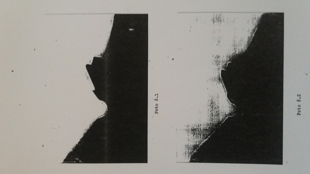

Před několika měsíci jsem opětovně zaslechl „zasvěcený“ výklad nějakého CZUBáka, patrně někdo ze středního managementu, ohledně pádové jistoty pistolí bez automatického jištění zápalníku, konkrétně starších provedení „vlajkového modelu“, tedy CZ mod. 75/85.
Jelikož mě ty tradiční UB bláboly, kdy produkty CZUB jsou téměř dokonalé, a pokud mají nějaké vady, tak za ně prý může zákazník , už opravdu, ale opravdu nebaví poslouchat a navíc lhaní v této záležitosti může mít velmi negativní dopad na lehkovážnost uvažování majitelů inkriminovaných zbraní, rozhodl jsem se dát i „nevěřícím Tomášům“ možnost trochu nahlédnout do reality.
Ačkoli pistole CZ mod. 75 a později CZ mod. 85 byly CZUB od samého počátku deklarovány jako služební, služebními zbraněmi však reálně nikdy nebyly. Pistole CZ mod. 75/85 měly až do zahájení vývoje „policejního compactu“ pod dozorem Policie ČR, tj. od roku 2000 pouze „civilní charakter výroby“, což v podmínkách CZUB znamenalo, že součástky byly produkovány s velkými výrobními tolerancemi, vybrané ve více velikostních skupinách, v průběhu výroby opakovaně docházelo k celé řadě změn, které dále negativně ovlivňovaly vzájemnou zaměnitelnost a jakost součástí, a tím i životnost a spolehlivost zbraně jako celku (např. v TP přípustná závadovost, kterou pistole CZ mod. 75/85 v praxi často neplnily, více než dvojnásobně překračovala tehdejší limity platné pro služební zbraně)! Moderní bezpečnostní prvky, jako jsou blokace zápalníku, či bezpečné vypouštění napnutého kohoutu byly aplikovány až se značným zpožděním a s nemalými obtížemi, neboť synchronizace činnosti spoušťového a bicího ústrojí zde vyžaduje vysokou přesnost výroby a s tou, jak víme, byla CZUB vždy na štíru.
Ačkoli byla pistole CZ mod. 75/85 CZUB neustále deklarována jako služební, nebyla podrobována ani pádovým zkouškám podle tehdy platných metodik pro ozbrojené složky (v ČR např. TP-VD-637-81), což se později ukázalo jako fatální chyba.
V 80. a 90. letech minulého století pistole CZ mod. 75/85 hluboko zaostávaly za požadavky kladenými ve vyspělém světě na moderní služební pistoli, a to min. z hlediska manipulační bezpečnosti, funkční spolehlivosti, životnosti a opravitelnosti.
Na velké problémy s manipulační bezpečností pistolí CZ mod. 75/85 bylo zaděláno již v samém počátku. „Bomba z Madridu“ totiž neměla aplikován pojistný ozub, což byla u systému SA/DA s vnějším kohoutem s rozměrným palečníkem, navíc bez blokace, naprosto fatální chyba. Nežádoucí výstřely v zahraničí (CZUB prý musela odškodňovat) vedly k urychlené, ale nikterak dokonalé nápravě. Dodatečně přidaný pojistný ozub nejen že nedává jistotu udržení kohoutu v pojistné pozici zejména při hrubém zacházení (viz ustřižení pádem), míra vyklonění kohoutu i díky velkým výrobním tolerancím mnohdy již stačí na odpal. Někteří uživatelé nemohli pochopit, jak si mohli prostřelit nohu, když zbraň z pouzdra vůbec nevytáhli a spouště se tudíž ani nedotkli. Problém spočíval v tom, že pojistný ozub u jejich zbraně byl výrobcem opracován velmi nedbale (malá výška, resp. funkční plocha, špatné úhly), kohout, který byl do pojistné pozice buď umístěn uživatelem vědomě (jeden čas CZUB zbraň nosit v této konfiguraci dokonce doporučovala!) nebo po rasantním zasunutí zbraně do pouzdra (např. koženého, kdy se závěr posune mírně vzad a nadzvedne tak kohout) při dynamickém tasení seskočil ze záchytu a z pojistné polohy odpálil náboj v nábojové komoře. Další zhoršení pádové bezpečnosti pistole bylo zapříčiněno nahrazením původního tenkého jehlového zápalníku s dlouhou repulsní pružinou novým, s delším, válcovým tělem a krátkou tuhou pružinou, kdy při pádu zbraně na ústí energie těžkého zápalníku překoná repulsní pružinu a nadále disponuje energií k iniciaci. Sečteno a podtrženo, i pistole bez blokace zápalníku mnohou mít solidní pádovou bezpečnost, CZ mod. 75/85 k takovým konstrukcím však v žádném případě nepatří. Její bezpečnostní prvky zdaleka nedosahují ani úrovně řešení u M 1911 z počátku minulého století, či pozdější FN HP 35.
V roce 1994 došlo k další mimořádné události, kdy byl v potyčce s policistou Šachem zabit německý občan Rankel. Pistole CZ mod. 75 byla podrobena znaleckému a odbornému zkoumání ve dvou tuzemských renomovaných institucích (KUP a VTÚVM Slavičín). Po zjištění, že pistole je v řádném technickém stavu, bez dodatečných a neodborných zásahů, KÚP na základě vlastních zkoušek konstatoval, že zkoumaná CZ mod. 75 není bezpečná při pádu ani úderu. Při zkouškách ve VTÚVM dle metodiky TP-VD-637-81, část 35, zkouška odolnosti a bezpečnosti zbraně při pádu, volné, přesně specifikované pády z výše 1m na betonovou desku (v 90. letech byla tato metodika pro Law Enforcement již považována za nedostatečnou), zkoumaná pistole CZ mod. 75 vystřelila při pádu na ústí, na zadní část závěru - kohout spuštěn, a na zadní část závěru - kohout zachycen na pojistném ozubu, kdy byl tento nárazem ustřižen! V průběhu zkoušky tedy rovnou 3 výstřely!
Ačkoli byl výsledek zkoumání doslova katastrofální, CZUB situaci díky svým politickým kontaktům (a hlavně tradičním UB dárkům) opět ustála. MV tisíce čerstvě odebraných pistolí nereklamovalo (cca 13000 kusů za tehdejších 100 Mega, a že to byly tehdy nemalé peníze), přestože bylo z této a dalších realizovaných zkoušek zřejmé, že postup stanovený v technické dokumentaci CZUB pro bezpečné nošení pistolí CZ mod. 75/85 s nábojem v nábojové komoře, výrobcem deklarovanou pádovou bezpečnost nezajišťuje a odběratelé (MV a mnozí další, samozřejmě včetně civilistů) byli CZUB při nákupu pistolí nepochybně uvedeni v omyl.
„TP pro výrobu CZ mod. 75/85, návod na používání a údržbu, zajištění pistole: „Vypustíme napnutý kohout do přední polohy tím, že palcem pravé ruky přidržíme kohout, stiskneme spoušť a pozvolna pouštíme kohout směrem dopředu. Tímto úkonem zabráníme tomu, aby přišel do styku zápalník se zápalkou a současně odlehčíme bicí zpruhu proti únavě. Při pádu pistole na zem nemůže vyjíti nežádoucí rána.“ Nikoli fakt, nýbrž jen zbožné přání CZUB.
Ve vynuceném společném oficiálním prohlášení MV a CZUB bylo konstatováno, že pistole vyhovuje platným normám (ČSN). Finta na veřejnost spočívala především v tom, že prohlášení se odvolávalo na obecné normy platné pro lovecké a sportovní zbraně. A i zde, pokud by se zkouška realizovala s na trh uváděnými zápalkami „s vyšší citlivostí“, by nastal velký problém. Fakt, že CZ mod. 75/85 v řádném technickém stavu, je-li náboj v nábojové komoře, může samovolně vystřelit při pádu z běžné manipulační výšky (a to i pod 1m) zůstal samozřejmě zamlčen.
CZUB, v jejíž produkci v té době nadále dominovaly pistole bez zápalníkové pojistky (s blokací měli nemalé potíže – špatná synchronizace, neodpal, nebo časté přestřižení pružného kolíku a vylétnutí zápalníku, občas i převrácení páky blokace vedoucí v krajním případě až k naprostému zablokování zbraně, (mj. u „policejního compactu“ se musel celý uzel blokace podstatně zdokonalit), prostě nemohla připustit, že nosný produkt a vlajková loď CZ mod. 75/85 má nevyhovující pádovou jistotu, tedy pokud zde lze o pádové jistotě vůbec hovořit, jelikož jiná zkoumání u používaných CZ mod. 75/85 prokázala samovolnou iniciaci volným pádem na tvrdou podložku i z výšek 0,7m a dokonce i 0,5m!
Vliv zde má více faktorů, od výrobních tolerancí konkrétní zbraně, míry opotřebení, zejména únavy repulsní pružiny a samozřejmě citlivost konkrétní zápalky aplikovaného náboje, neboť mezi dolní a horní hranicí tolerančního pole bývají u sériové výroby rozdíly v násobcích potřebné iniciační energie, mj. C.I.P. citlivost zápalek vůbec nestanovuje!
Jednomu znalci bylo dáno na jasně vědomí, že může přijít o místo, druhý se krátce poté, co přes nevyhovující výsledek pádové zkoušky dospěl závěru, že pistole v daném případě „neselhala“, stal zaměstnance CZUB! A pak se s klidem svěřte do rukou „spravedlnosti“! Mj. policista Šach nakonec dostal tuším podmínku.
Faux pas s pádovou bezpečností se tak CZUB podařilo na několik let ututlat (až další mimořádné události a výsledky zkoumání nakonec přinutily odpovědné funkcionáře k zákazu nošení těchto zbraní s nábojem v nábojové komoře, a vlastně k předčasnému vyřazení).
CZUB byla s výsledky zkoumání seznámena, vzhledem k jednoznačnosti závěry MV nikdy oficiálně nezpochybnila, veřejné mínění však dále mátla a i nadále mate různými zavádějícími prohlášeními, jako, že pistole s dvoufunkčním spoušťovým ústrojím vlastně nebyla pro nošení s nábojem v nábojové komoře ani navržena (a k čemu by asi měla systém SA/DA a co manipulace popsaná v TP pro výrobu CZ mod. 75/85), že MV si mělo pořídit pistole s blokací (a od koho, když jejich výroba v CZUB díky problémům počátkem 90. let vázla a politici přes obrovské výhrady ke kvalitě a vlastnostem pistolí CZ po ingerencích GŘ Dudy nařídili nakupovat pouze u CZUB )….
Dezinformační kampaň převzala především spřátelená Střelecké revue, kde se dodnes občas objevují zavádějící a nepravdivé informace, jak to s těmi mimořádnými událostmi vlastně bylo. Jen málokdo ví, jak důkladnému zkoumání je při vážném zranění, či úmrtí podrobeno místo činu, i inkriminovaná zbraň, že se nejprve musí vyloučit dodatečný a neodborný zásah do mechanismů a v nasimulovaných podmínkách i ověřit, zda je výstřel za těchto okolností vůbec možný.
Nevyhovující pádová bezpečnost byla posledním hřebíčkem do pomyslné rakve pistolí CZ mod. 75/85, kdy bylo po pár letech jejich provozu rozhodnuto, že nevyhovují základním požadavkům kladeným na služební zbraň a v co nejkratší době musí být z výzbroje vyřazeny (díky problémům s „policejním compactem“ to nakonec trvalo celá léta! ). Daňový poplatník tak utrpěl nemalou finanční škodu, mj. i proto, že v 90. letech CZUB své zjevně nedokonalé zbraně prodávala MV neobyčejně draze.

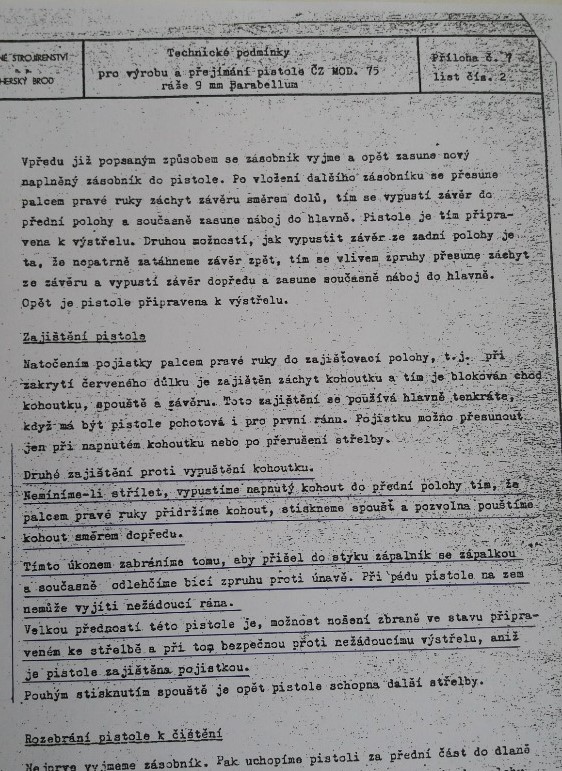

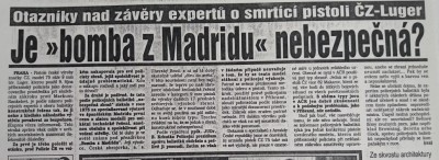

V přílohách:
dobový tisk, kde CZUB již tradičně a neochvějně deklaruje kvalitu své produkce, a typický článek naznačující, že za kritikou „vynikající“ CZ mod. 75 může být něco jiného, např. „imperialističtí agenti“.
Text z TP pro výrobu pistole, kde CZUB svým odběratelům (zákazníkům) deklaruje pádovou bezpečnost při nošení s nábojem v nábojové komoře.
Vlastní výsledek pádové zkoušky pistole, která byla shledána v původním, továrním provedení, bez dodatečných úprav, bez závad…. a že nikdo po CZUB přezkoušení pistolí CZ mod. 75/85 dle TPVD nechtěl, ale chtěl, včetně vojenské přejímky, ale "s politiky v zádech" poslali CZUBáci všechny do p….

V přílohách:
