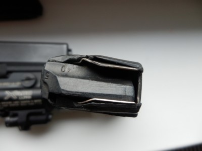

Tak teda , umelé zásobníky , po čase sa začal oddelovať plast od plechu vývodka zásobníkov , nakoniec sa rozšírilo ústie , že náboje stáli šikmo. Som si istý že plast je úplne nevhodný aj na záchyt zásobníku a taktiež drážka kde je záchyt zásobníku sa časom " ožvýká " skrátka plast nie je vhodným materiálom na zásobníky , hlavne u tažších nábojov už zásobník niečo váži / 40 SW/. Plechové zásobníky u ČZ sú podľa mňa určite lepšie .

Ehm, kolik nalítaly ty zásobníky, že se začaly rozpadat? Mizerně podávajících zásobníků z Brodu jsem viděl hafo (obvykle pružiny), ale na G ani jeden...jo vlastně kecám, jeden a dokonce vlastní, jenže ten mi na betonový cestě přejela Avie...

Ty jsi musel mít ale neobyčejnou smůlu, protože problém, co popisuješ, se u sériové produkce pistolí Glock prakticky nevyskytuje.
Biggles má pravdu, zásobníky pistolí Glock jsou hodnoceny velmi vysoko. Ve zkouškách, mám podrobné informace a dostatečné zkušenosti pouze k ráži 9x19, dopadly vždy velmi dobře, kdy vydržely po celou dobu životnosti pistole (40 000 ran), navíc s přidaným počtem cyklů výměn. Rovněž zmiňované vývodky a pružiny podavače si po celou dobu zachovaly požadované parametry a vlastnosti.
Popisované popraskání, pokud vím, se projevilo pouze u zásobníků exponovaných na zkušebně munice, jsou zde totiž pravidelně vystavovány teplotám cca od -50C do +70C, kdy rozdílná roztažnost ocelových vložek a polymerového těla postupně způsobí popraskání. Takové namáhání však zdaleka neodpovídá reálnému nasazení.

Tu je foto toho zázraku od G 2 ks som ešte našiel , jeden som daroval niekomu z fóra ako kopyto na kydex puzdro.
