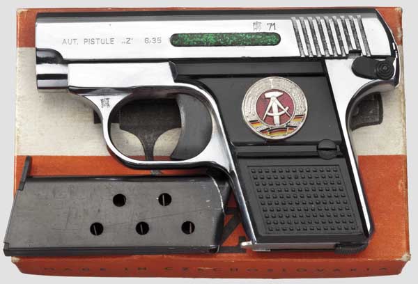

Pán blafe blbosti: https://www.google.cz/search?q=gun+Z+6, ... wbdy4tM%3A
Nemáte informace o službě pistolek ČZ 45 a DUO/Z u VB nebo STB, popřípadě v NDR? Ta z NDR není špatná.
http://www.freeexistence.org/images/guns/
