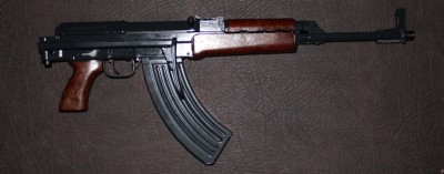

Tak mi dorazil předčasný vánoční dáreček, 858 tactical 4
