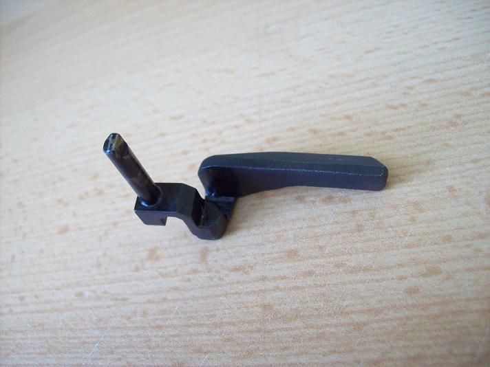

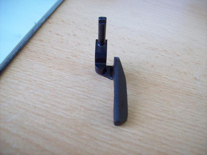

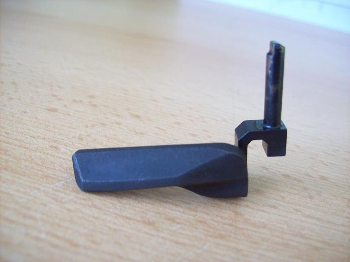

tak prodlouzene zachyty zaveru jsou hotove ,mam jeste volny ,pokud nekdo ma zajem dejte vedet ...

vymena zachytu zaveru ,kvalita nic moc ,snad to bude stacit :| http://www.youtube.com/watch?v=aGLG5ru254k

ahoj , zachyty jsem dnes odeslal, musim vas upozornit ,ze spusteni zaveru jde o poznani hure ,kdyz nechate prazdny zasobnik ve zbrani,protoze prekonavate prstem i odpor pruziny v zasobniku ,proto to zkousejte pokazde kdyz vyndate zasobnik,nebo s cvicnymi naboji ,povazoval jsem to za dulezite vam zdelit ,protoze jsem se setkal s nazorem ze to jde nekdy hodne spatne ,ale pokazde tam mneli prazdny zasobnik to jest z me strany vse pripadne dotazy rad zodpovim pres SZ dekuji :D

Pekne. Kdyby armada pouzila tuning kosy, krety je videt na zavodech KVZ, mohla by klidne usetrit za nove zbrane :lol:
Ten zachyt vyrazne zvysi konkurenceschopnost kosy v zavodech typu IPSC.

PaF píše: Ten zachyt vyrazne zvysi konkurenceschopnost kosy v zavodech typu IPSC.
Myslím že zase tak výrazný to nebude. Na chvoání zbraně při střelbě to nemá vliv a stagí kdy musíš s puškou přebíjet zase tolik není (pokud nemáš na každé stagi 20 extrashootů - to Ti pak nepomůže ani svěcená voda, natož záchyt).
Tato součástka zvýší komfort ovládání zbraně, ale výrazná výhoda to rozhodně není....

delal jsem si to hlavne pro sebe , ale napr. v tachove na zavodech se pokazde musi prebijet a pri prebijeni to je znat o dost ,kort kdyz mas spojene zasobniky a kdyz to dostanes do ruky je to fakt fofr ,zbran mas celou dobu nahozenou v rameni a nemusis sni nikat tocit a kroutit a td

Hádám, že na levou strenu to přehodit nepůjde, nebo se pletu?

kibitz: nejde, na pravé straně je to super v dosahu ukazováčku, všem doporučuji. Demontáž a montáž 5 min.

Včera sem vypouštění závěru od speedyho namontoval dle výše uvedenýho videa. Fakt super jednoduchý :D Funguje to bezvadně, už se těším, jak sleze sníh a pudu to otestovat ven. Bohužel je příjezd ke střelnici pod sněhem :cry:
