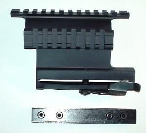

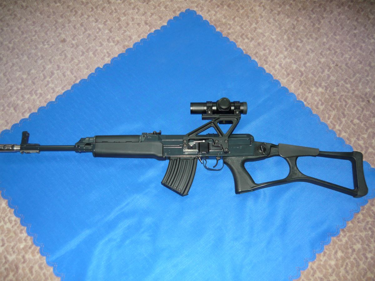

Tak jsem trochu vylepšil můj 858 Tactical.
Takhle vypadal na začátku (ilustrační fotka

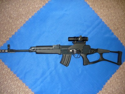

jiné zapažbení, kompenzátor a lišta montáže:

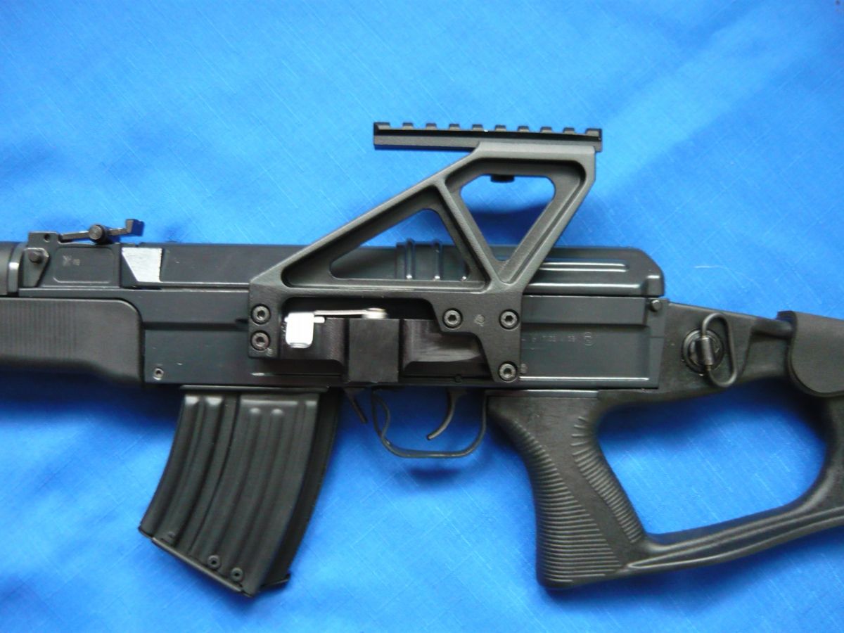

lišta motáže z blízka:

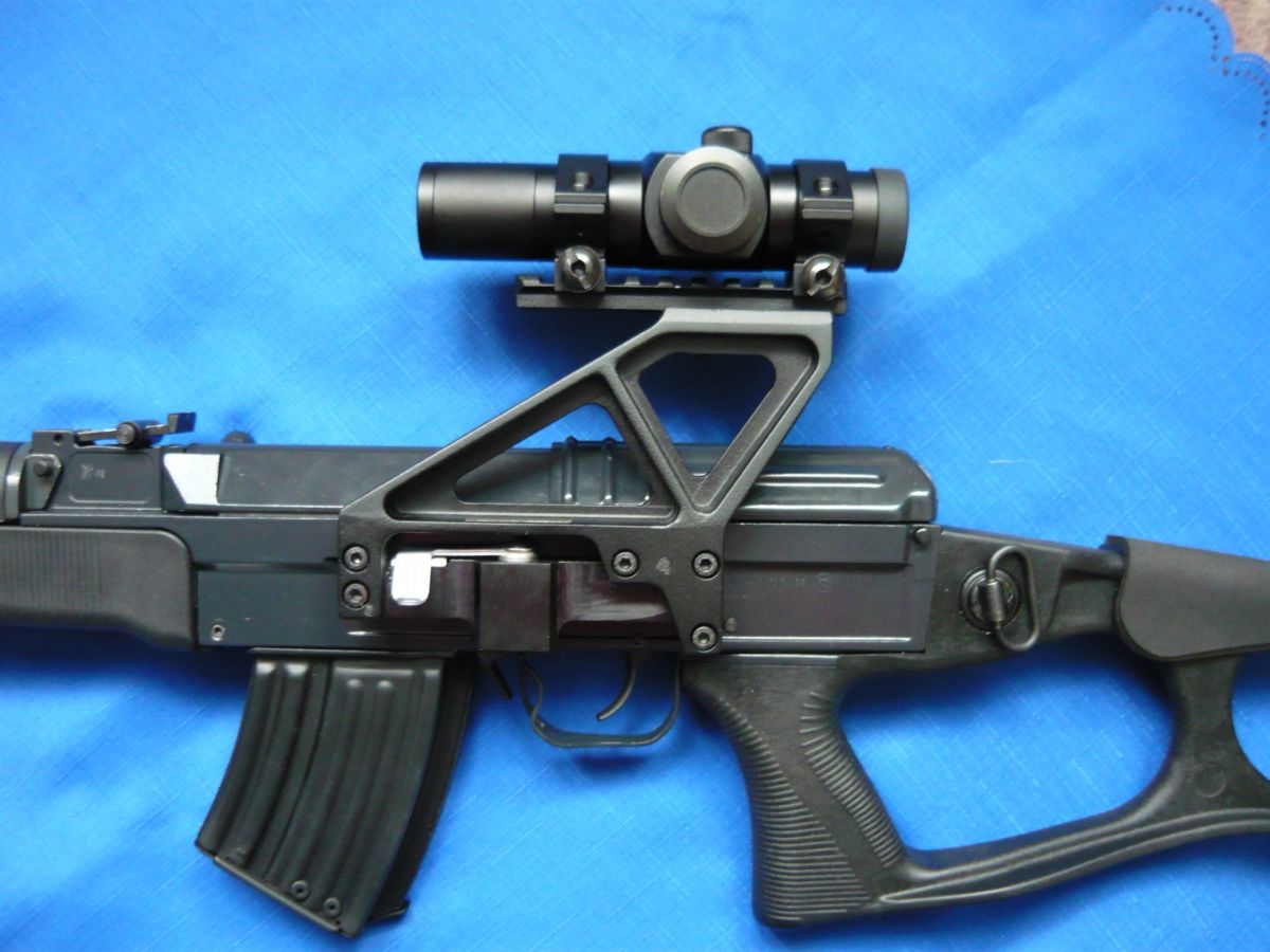

zkrátit zásobník a nasadit montáž:
dát tam kolimátor:
a je to hotovo:
dát tam kolimátor:
a je to hotovo:

nevim proc ale prijde mi to strasne vysoko:) jeste kdyz nemas pazbu v ose, nedela se ti s tim spatne?

ta montáž je uplně k ničemu

To fredy: Jo je to vysoko, ale nedělá mi to problém. Střílím z něj jen tak pro zábavu. Prostě pouze nepřilícím. Jen ho hodím do ramene a střílím. Vzhledem k tomu, že nemá ten kolimátor zvětšení, tak občas nechám obě oči otevřené a koukám na terč. Levým okem přímo a pravým přes kolimátor. Terč na něm tečka a bum. Taky mi vyhovuje, že podhledem vidím na původní miřidla.
To fredy: Neber to osobně, ale tvoje informace mi je naprosto k ničemu, bez toho když mi neobjasníš z jakého důvodu si to myslíš. Budu jedině rád když mi dáš nějaký odkaz na jinou boční montáž, která má nahoře weaver lištu a rychlomontáž a bude s ní kolimátor podstatně níže, ale né víc vzadu. Jo a není to tahle, protože ta se mi nelíbí (načež rozhodně netvrdím, že není dobrá).

No rekl bych ze kolimator si clovek porizuje prave aby mohl pohodlne zamirit obema ocima? nebo alespon ja sem si ho proto poridil:) mam ho umisten na krytu pistu, pazbu mam v ose a jsem velmi spokojen ani strelba s helmou neni problemem.
strelba s kolimatorem takhle vysoko mi prijde takovej barbarskej zpusob

Strelba z takhle vysoke pozice bude fakt bud velmi pomala nebo nepresna. Nejspis oboje. Kolimator by mel byt v ose pohledu pote, co polozis tvar na licnici. Pokazde stejne, rychle, jen mechanicky bez kontroly zrakem. Pri strelbe do 30-50m to nebude tak zle, ale zkus to na 100m a vic. Nebo jeste lepe srovnej vysledky se strelbou z te nizke listy (cas, zasahy).
Rekl bych, ze s tou vysokou montazi bude problem strilet presneji a rychleji nez pres mechanicka miridla. Je pak ale otazka, k cemu kolimator?

To PaF: Nemohu jinak než s tebou souhlasit. V tomto případě to není rychlejší než mechanická mířidla.
Pohodlnější než klasické přilícení to taky není, ale nejak moc nepohodlné mi to nepřijde. Je fakt, že při takto vysoké montáži je problém se změnou vzdálenosti terče. Je tam daleko větší rozdíl výšky zásahu při střelbě na 25m a na 50m. Dál než na 50m nestřílím. Vlastně střílím s Tacticalem hnedle jen na těch 50m. Přesnost je celkem v pohodě. Zatím jsem z toho dal pouze 20 ran. 15 ran padlo na "nastřelení" a 5 ran jsem střílel na druhý terč. Rozptyl bylm cca. 6cm na 50m. Stříleno v sedě s oporou.Vzhledem ke kombinaci: sa.58, náboje Barnaul, ne idaálně namontovaný kolimátor, ke všemu se záměrným bodem 4MOA mohu říct, že jsem v to ani nedoufal.

Ten kolimator je vysoko v lahu sa musi z neho dost zle strielat, ale rýchla strelba za pohybu je z takto vysokej montáže celkom prijemna.

kuba..mit kolimator hned na predpazbi a pazbu mit v ose,to je pohodlne?To asi nemas krk,nebo meris 130 cm?Hlavne ve stoje to musi byt pro krk dost narocne.A kolimator vidim uzitecny hlavne pro pohyb ve stoje.

pri combatovem postoji naprosto vpohode. kolimator je prinos vsude kde potrebujes rychle zamirit napriklad pri nahozeni a vyhoda pohledu obema ocima

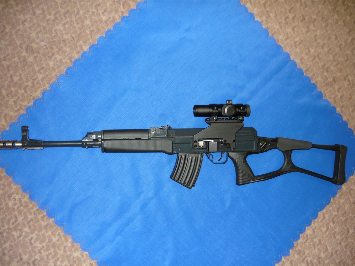

Vzhledem k tomu, že ta původní montáž byla opravdu vysoko, tak jsem si dal na víkend bojový úkol.
Udělal jsem si svojí a nižší. No a takhle to dopadlo. Jsem zvědav, jak se to osvědčí na střelnici.

To Oggy: Tak mě tak napadlo jestli by ta tvá původní vysoká montáž nešla použít pro puškohled a na předpažbí dát kolimátor pro zamíření podhledem. Bylo by to elegantnější řešení než montáž na bok. Vlezlo by se tam OKO s krytem? Na té mé kose je s nadpažbím a krytem vysoké asi 50 mm měřeno od hledí na jedničce. Bez krytu je asi o čtyři mm nižší. To nové provedení je pěkné, můžeš se tím živit
. Nebrnkají ti o optiku vyhazované nábojnice?
