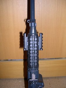

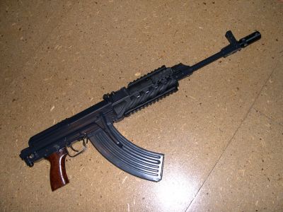

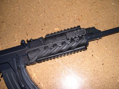

ahoj,
trochu jsem pokrocil v uprave me CZ 858. predpazbi CAA koupeno na Proarmsu za velmi prijemnych 2250 Kc i s dopravou. vypada vyborne sedi pevne a moji CZ 858 proste slusi :D

17.12.2008 20:05
jendach: neprehriva se to po rychlem vypaleni nekolika desitek ran?

17.12.2008 20:42
nevim. ted jsem to namontoval :D

18.12.2008 0:08
Vypadá to pekně, ale cena mi tak příjemná nepřipadá. Na http://www.zahal.org koupíš za ty peníze předpažbí i pistolovou rukojeť od firmy FAB a za deset dní jsem to měl doma.
