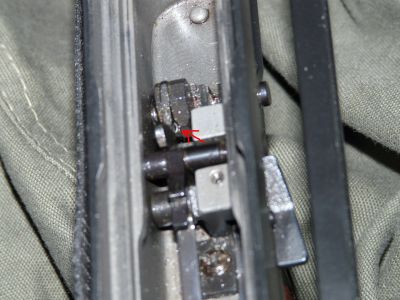

Darker
Příspěvky: 150
Registrován: 30.04.2007 18:15
13.11.2008 0:29
je to spis perko, u spouste, podle me vraci spoust do predni polohy.

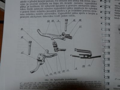

MAO
Příspěvky: 266
Registrován: 08.02.2008 16:18
13.11.2008 1:38
Zpruha spoušťové páky?
(něco takového je v předpisu na vz. 58 když tak zkusím vložit obr.)
alfonss
Příspěvky: 5583
Registrován: 22.11.2005 20:24
13.11.2008 13:56
Ta co odpružuje přerušovač?
MAO
Příspěvky: 266
14.11.2008 1:37
To alf : máš pravdu –zpruha přerušovače (u vz.58 jsou tam ty pružiny dvě – spoušť. páky a přerušovače, u 858 jen jedna…)
Darker myslíš toto?
