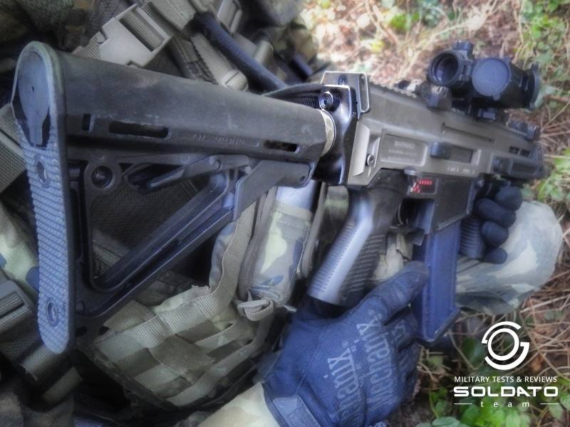

V A ČR už se rozběhla lidová tvořivost :)
+ vidím v tom, že je to v ose hlavně
- vidím v tom, že se ze sklopky stala nesklopka

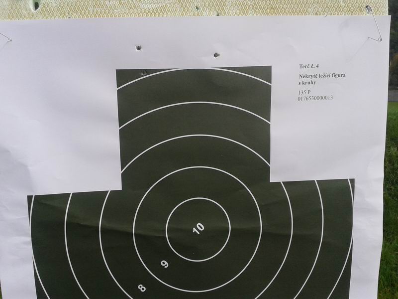

Podle TTDček je přesnost zbraně 4 MOA ale už se nepíše s jakou municí :roll:
Foto : 3 rány přes miřidla která sou udajne nastavena na flek na 100m.
Střelivo Sell/Bell SS109 (62gr)

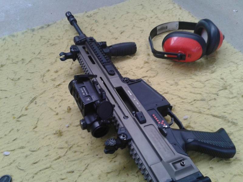

Posunutí hledí dopředu nutně změní nástřel, v tomto případě nebude ani odpovídat kalibrace dálkových hodnot hledí. Nic víc než geometrie. Příčinou rozhozu ve vodorovné rovině ale musí být něco jiného.

Za dioprtickým hledím musí být jestě místo pro modul DV-MAG3 nebo NV-MAG3 proto je na místě na kterém je na foto.

dioptrícká mířidla jsou na zbrani v této konfiguraci jako pomocná či nouzová, pokud jsou ale umístěna v této poloze, tak voják musí počítat s tím, jaké to bude mít důsledky při míření a měl by na to být při výuce teorie připraven. Současně zkrácení záměrné úměrně zvětší promítnutí vaklu mířidel a chyb v zamíření v cíli.

Ahoj, prohnal jsem laufem svojí 805 prvních 60 nábojů a můžu potvrdit nastřelení viz fotka terče (zelenej moula). Střílel jsem na 50m na střed a zásahy šli stranově přesně na střed a výškově přesně na vrch haly terče. Skoro mi to příjde, jako by byla nastřelena na rozhraní terče na spodek (tak jak se učívalo střílet s vz.58 na vojně na 100 m) :-) Nástřel jsem si srovnal vyšroubováním mušky nahoru a mám jí teď nastřelenou na flek.
Co se týče soustřelu -> pokud na to máte ruce a klid tak neni problém seskupení zásáhů udržet v desítce. Tak že za mě: By se nepřítel měl docela bát :-D
Náboje jsem použil Remington UMC 55gr. Mířidla, co nejdále od sebe, jen dioptr mám o kousek v před, aby když ho sklopim, nepřelízal hranu rámu.
Chování zbraně: Za mě super, nekope, nezvedá se. Ze zbraní, co mám, nebo jsem měl. Tak bych to přirovnal nejblíže k M4 a jestli nějaký rozdíl je, tak je velice neznatelný. Chod spouště -> na vojenskou zbraň luxus !
