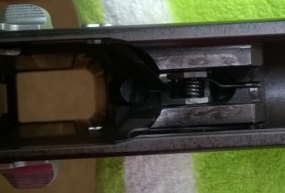

Re: ČZ 75 Tactical Sports
Mnohokrát se to tu řešilo i já jsem přidával nějaká řešení ohledně zvednutí odporu spouště, ale nakonec jsem udělal tuto poslední změnu a nápad jak ten odpor zvednout pro splnění předepsaného odporu pro KVZ. Ve finále je to jednoduché a prosté a stojí to pouhých 60 Kč. Stačilo koupit pružinu spouště pro Shadow a pružinku tam přidat k původní. Není potřeba nic rozebírat jen sundat závěr a opatrně po vysunout čep spouště až ke kraji. Vzít do kleštiček novou pružinku vtlačit jí tak že kratší konec se dá do vnitřku spouště a delší konec do již připravené drážky v rámu. Je to sice vopruz, ale dá se to. Pružinka tam pěkně pasuje a výsledek že 1,4 kg udrží v pohodě.
