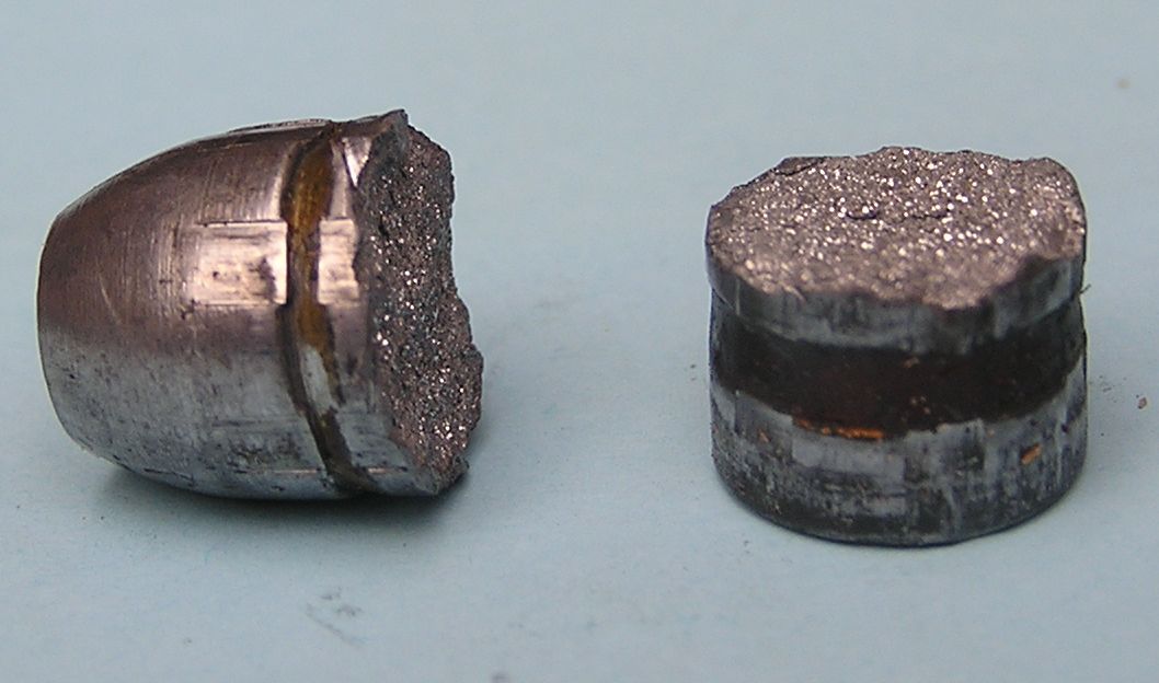

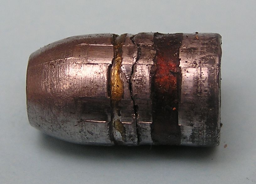

Minulý týden se mi přihodila zajímavost. Střílel jsem zbytek nábojů .44Mag a jeden z posledních předvedl jen pšouk. Typický náboj bez prachu. Válec nešel vyklopit, střela v přechodovém kuželu. Hliníková tyčka, střelu vyťukat nazpět do nábojnice a pak teprve ten zmetek z válce ven. No a protože jsem skrblík a bylo mi líto nábojnici i ten kousek olova vyhodit, doma jsem ji dal do kladívka a střelu vyklepl. Vypadá takto:
Přetržená, ale ne v některé drážce. Tam bych to svedl na vrubovou houževnatost, ale v hladké, vodicí části. Schválně jsem ji ještě "píchnul" tvrdoměrem a má 22HB. Stalo se to někomu, nebo to bude jednoduchá cesta výroby "duplexů"?

Ještě se mi to nestalo, ale podle toho jak krystalicky vypadá rozpůlená střela bych tipnul na hodně tvrdou slitinu. Když jsem dělal střely tvrdé cca 22HB, tak pod gongem nebyly deformované střely, ale jemný krystalický prach.
