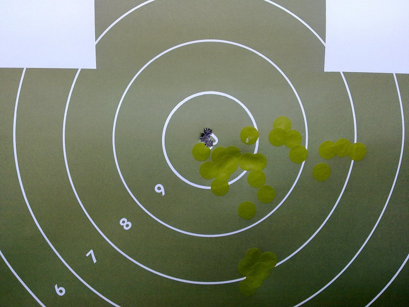

Na Berettě sem používal kolimátor Eotech 512 i Vortex Sparc II s vyšší montáží. Ani u jednoho kolimu chránítka mušky a hledí nezasahovaly do záměrného obrazce. Píšeš, že tě nástřel na 25 m nezajímá, ale přesto sem jeden z nastřelování Eotechu dá. Stříleno klasikou SB 7,5 g. Ještě lepších výsledků sem dosahoval se svým přebíjeným střelivem, střela olovo, kom. kužel 120 grs, 4,2 grs BA 9, OAL 27.5 mm

Přesnost na větší dálky je dána vlastnostmi pistolové 9x19 a kvalitou konkrétně použité munice.
Zatímco u kvalitní 9x19 se 2R100 (10 ran) pohybuje do 3cm/25m, tak u druhořadé klidně i 9cm/25m a více.
U kvalitní 5,56x45 se 2R100 pohybuje do 2cm/100m, z uvedeného je patrné, že precizi puškových nábojů s 9x19 ve větších dálkách nikdy nedoženeš.
Pro zjednodušení si v kratších vzdálenostech můžeš rozptyl zvětšit lineárně.
Tato Beretta má velmi dlouhou hlaveň, takže z pistolového náboje vytěží maximum rychlosti, určitě bude schopna zasahovat figuru na 200m.
