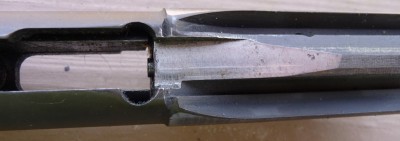

Díky ještě jeden blbý dotaz.Mám VAR 9 Luger .Kde má být ten náběh na závěru?

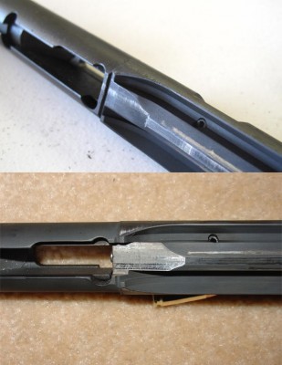

Máš to bez náběhu (hrana kolem dokola stejná).
Tady je lepší pohled na závěr s náběhem.

Ale na fotce je jasné , že uprava je dodatečně.Odkud je prosím tě foto?

Jo, je to dodatečně. Foto je odtud.
Udělat si to sám nebude nic těžkého, stačí to nepřehnat a ubrat jen tolik materiálu, aby kladivo pořád dosáhlo na zápalník až při závěru úplně vepředu, a aby závěr pořád dokázal kladivo plně natáhnout.

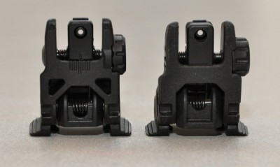

Ahoj, chci se zeptat, rád bych na svou pušku sklopná mířidla. Je nutné trvat na kovovém materiálu nebo se nemusím bát ani plastových? Jde mi o záložní mířidla, primární bude nějaký puškohled/kolimátor. Se zbraní se dostanu párkrát za rok web, takže to nemusí být nutně mířidla za pět tisíc, spíš uvítám ekonomickou variantu.

Polymerová, zvláště od renomovanějších výrobců, by k tomuto účelu mohla stačit, ale hlavně ne nějaký "airsoft komponent", to je většinou brak…

MBUS Gen 2 vydrží věci, o kterých si kovová mířidla můžou nechat zdát.

Re: AR (a klony) tuning a doplňky
Vlevo Gen 2, vpravo Gen 1.
Pokud jsi je ale dostal na starší PARce, tak je to šmejd zralý akorát na airsoftku.

mnojo, zrovna mbusy za čtyřku komplet jsem úplně na mysli neměl, ale díky za tip a doporučení, že se polymeru netřeba bát.

CrocodilusCZ píše:mnojo, zrovna mbusy za čtyřku komplet jsem úplně na mysli neměl, ale díky za tip a doporučení, že se polymeru netřeba bát.
Bohužel jsou to opravdu nejlevnější sklopná mířidla, která nepatří do popelnice.
