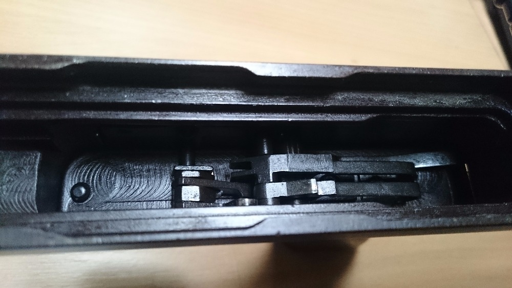

Zbraň jsme koupili v krabici s popisem výrobce waffen.sk. Provedení odpovídá kvalitou lepším kusů 858 z CZUB. Přečerněné, bez škrábanců, nepotlučené, vypadá to jako nová zbraň. V původní hlavni je po celé délce vložená hlaveň pro ráži .22lr. Nevím, jak ty ostatní, ta naše má původní zásobník z vz.58 s vloženým zásobníkem na .22lr na 15 nábojů.
Střelili jsme z toho jen pár ran, protože jsme měli jen náboje, které jsou teď v akci s Berettama. Tenhle náboj zbraň zvládne spolehlivě vyhodit, přebít, ale nenatáhne úderník. Zkusíme nějaké HV.

REX a Standard od Sellier & Bellot neprebijely, zbran hilzny nekdy vyhodila, nekdy jen zmackla mezi telem a zaverem
15 ran .22 LR 40gr CCI Velocitor GDHP uplne v pohode, 10 ran WINCHESTER .22 LR SUPER-X 40 GR 1435 FPS HYPER SPEED taky bez problemu
dalsi pokus s REX uz byl lepsi, ale ne na 100%
casto se trhaly dna naboju, maji uz sve roky

Včera jsem vystřílel několik desítek .22lr hv remington a závady tak při každém druhém zásobníku 1x nenatažení úderníku.
Dáme slabší pružinu a trochu obrousíme ozub na úderníku, aby se snížil odpor.
