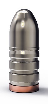

Re: 8mm Gasser
Lee 324-175. Není tu někdo, kdo by mohl střelu oměřit? Podle obrázku mi připadá, že předek střely má už menší průměr, než má vodicí část. Hrubým propočtem jsem došel k tomu, že by se musela zkrátit o cca 7mm a to už z vodicí části moc nezbyde. Pokud se zaškrtí do příslušné drážky, bude koukat z válce ven.
