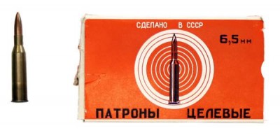

6,5 x 52 R
Sovětský náboj z doby, kdy se ještě běhal velkorážný biathlon.Viděl jsem pušku, s těžkou sportovní hlavní zapažbenou do lovecké pažby - krásná práce, ale zajímaly by mě detajlnější údaje o náboji.

To Zipíno: Nebyl to spíš ruský 6,5x54R ? Ten se používal pro sport ...

Re: 6,5 x 52 R
Zipíno opravdu se mýlíš, tohle není ruský náboj na biatlon, ale jedná se o starší lovecký náboj, velmi oblíbený k lovu spárkaté zvěře, někteří ho dodnes považují za "univerzální" náboj k lovu veškeré zvěře u nás. Vyrábí ho i S&B, ještě dnes se u nás najde mnoho zlamovacích zbraní, které jsou tímto nábojem komorovány. V německy mluvících zemích je také stále k sehnání.
http://www.sellier-bellot.cz/cesky/kulo ... roduct=481
V tehdejším SSSR se skutečně jako patrony celevyje používal 6,5x54R

4 Zipíno: tak tu flintu vyfoť a podíváme se, co je vlastně zač. Hlavně foť podrobně, ať je to čitelný.
K tomu biatlonu. 6,5x54R vznikl kolem roku 1960 stažením krčku známého 7,62x54R, používal se ke sportovní střelbě do 300 m, pokud vím, bylo v tom trošku široké ruské duše, která vyžadovala střílet vlastním nábojem. Vlastně bych měl napsat sovětské široké duše
Pánové Hýkel a Malimánek uvádí, že byl komorován do terčovnice ZENIT4, ve dvou provedeních _ Biatlon 9,74-9,81g a Oleň se střelou 5,04-5,10g. Se střelou Biatlon rychlost na vzdálenosti 25 m 725-745 m/s.
