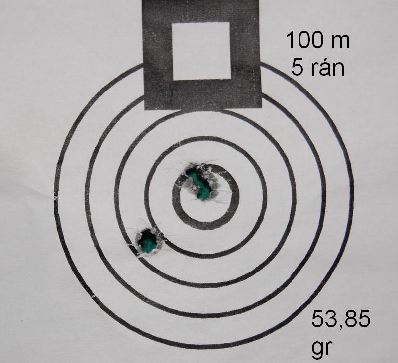

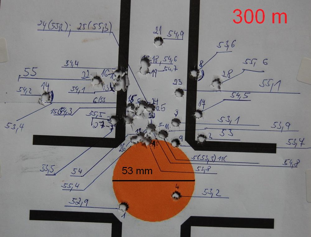

Takze dnes som bol testovat novu flintu na 300m, prvy krat systemom Ladder test a celkom dobre mi to lietalo vid, terce z tych 4 navaziek teda vezmem strednu hodnotu a naj navazka vyjde 53,85 gr prachu , z tej silnejsej vychadza presna 55,35 gr tak neviem co dalej

tj. malo by to litat jednou dirou na 300 m uz sa tesim na 500- 800m co povie ta navazka
