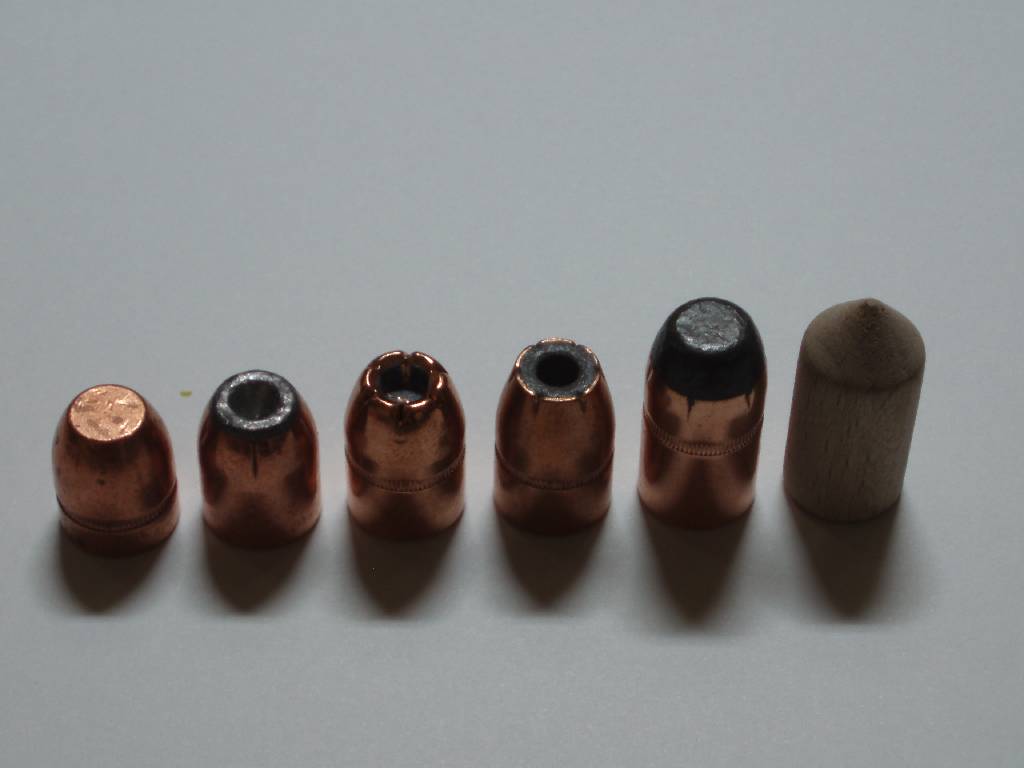

Já teď přebíjím tímto: z leva Speer 300gr, Speer 325gr, Hornady 350gr, Sierra 350gr, Hornady 500gr, dřevo na upíry 34gr

To taurus: Ta protiupírovka je fakt super
. Jak je na tom s přesností?

Přesná není, toho upíra sem musel dodělat lopatou. Ale zas stříkalo víc krve. Když obtáhnež papírovou lepicí páskou váleček z ložiska, tak dostaneš extratvrdou střelu kterou jen tak něco nezastaví.
Pokud ti nezůstává olovo v hlavni tak se neboj toho tvýho poměru. Rychlost měřils?
